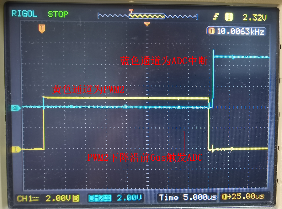

本例程输出3路互补的PWM1、PWM2、PWM3,用PWM4模式2(中央对齐)设置触发ADC的时刻,设置为在PWM2的下降沿前6us触发ADC,ADC转换时间为6us。PWM4没有允许输出。
本例使用PWM4触发ADC,触发时刻为PWM2下降沿前6us.
ADC输入端: P1.0(用户按需设置)。
PWM中断函数取反P3.3输出方波指示PWM中断.
ADC中断函数取反P3.4输出方波指示ADC中断.
串口1每隔1秒从P3.0 P3.1返回ADC值, 已转成十进制ASCII码.

 楼主| 发表于 2024-12-19 21:33:37 | 显示全部楼层
wnag*** 发表于 2024-12-19 21:06
任意时刻触发?用在哪里?
跟PWM关联的ADC,比如电机驱动、逆变器等等电感负载。
电感的电流是变化的(内阻小时电流与时间成线性关系),所以要求在PWM占空比结束前一段时间开始转换ADC。

 楼主| 发表于 2025-5-28 00:11:34 | 显示全部楼层
大脸猫*** 发表于 2025-5-27 22:53
梁工请问一下这例子是写哪个寄存器来使用PWM2来触发ADC呀
        PWMA_CR2   |= (7<<4);        // 触发ADC信号选择(TRG0), 1:计数器使能信号,  2:更新事件, 3:比较脉冲, 4:比较OC1REF, 5:比较OC2REF, 6:比较OC3REF, 7:比较OC4REF.

发表于 2025-9-4 10:32:57 | 显示全部楼层
我没大看明白上述的文字描述,到底是PWM2触发了ADC,还是PWM4触发了ADC?
说的那么清楚都看不明白? 本例使用PWM4触发ADC,触发时刻为PWM2下降沿前6us.  详情 回复 发表于 2025-9-4 10:49
8317
17930
 楼主| 发表于 2025-9-4 10:49:57 | 显示全部楼层
本例使用PWM4触发ADC,触发时刻为PWM2下降沿前6us。

发表于 2025-12-21 13:15:41 来自手机 | 显示全部楼层
前6us是指整个波形下降后的前6us吗,也就在次期间测量,避开上升沿的影响吗,小白特此一问,用ai总是出错,还是得自己搞
采样时间可以任意设置的,根据你的项目要求确定。比如用于驱动电机,可以在PWM下降沿前几个us采样电流。  详情 回复 发表于 2025-12-21 22:47
