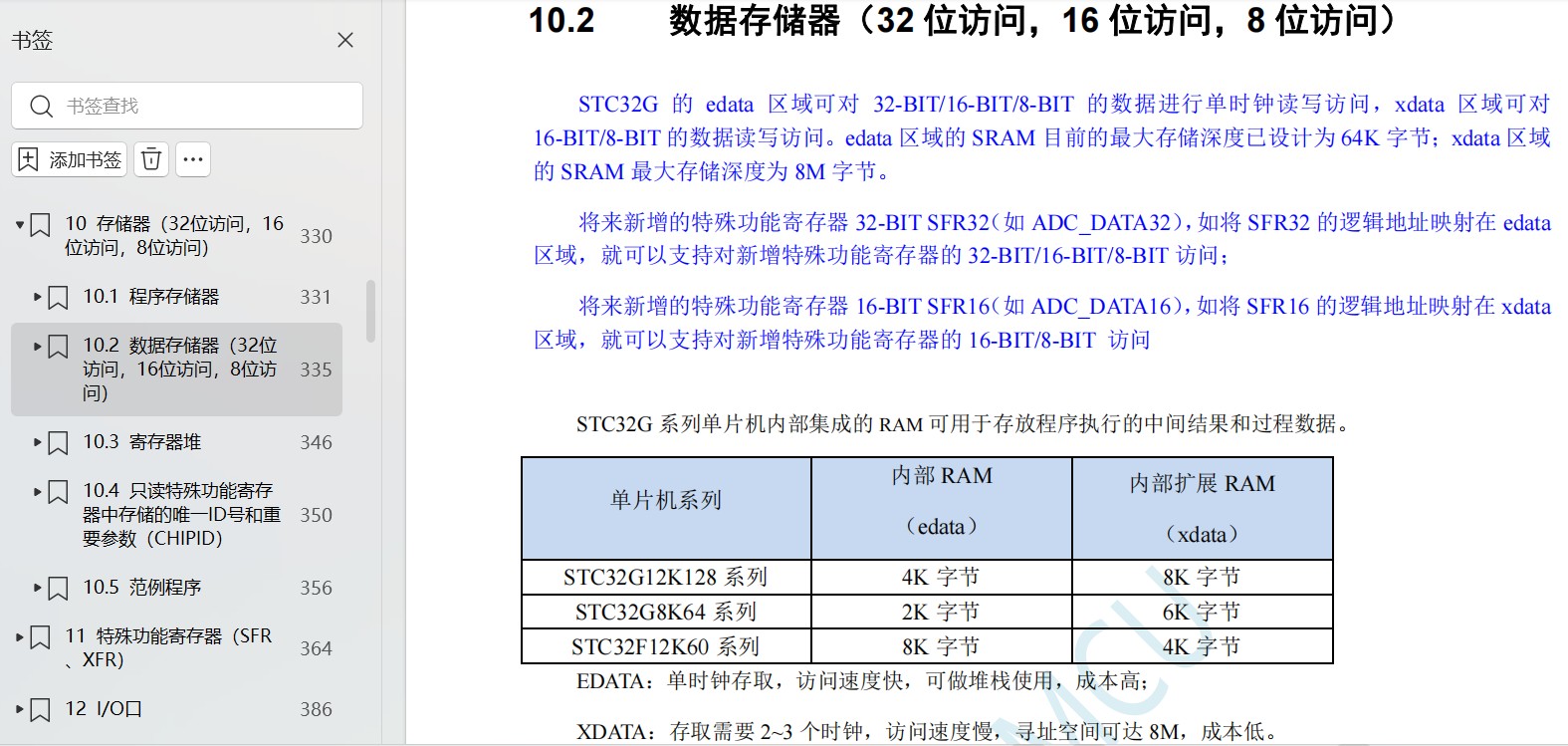

为什么那么喜欢XRAM,效率低,还不方便

8051U的edata只有2K

edata够用的话使用edata,edata不够用的话可将一些不常用变量或者大数组放到xdata区域。一些功能,例如DMA缓冲区需要配置在xdata区域。

这涉及到单片机的设计了,无法通过软件修改

edata和xdata的生产成本不一样。
edata不能dma。
