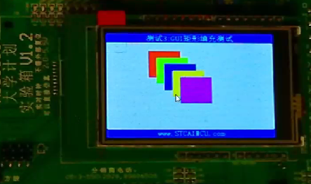

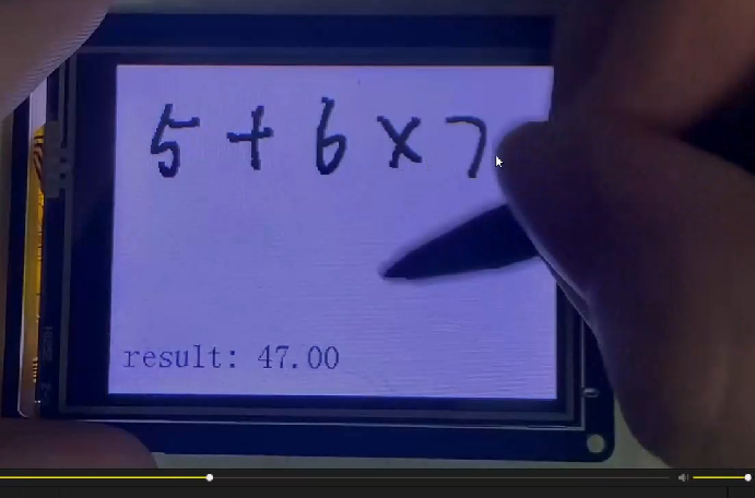

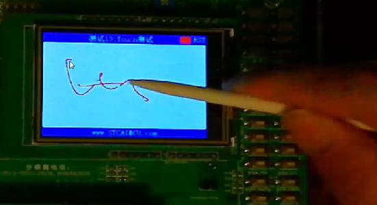

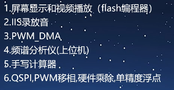

第一课AI8051U学习功能介绍演示
特点:如下
几项功能演示下来牛B,显示流畅看不出延时,触控手写无压力;IIS录放音和频谱分析仪,PWM_DMA,手写计算器甚是强大有手写识别
产生了强烈的学习欲望,加油!

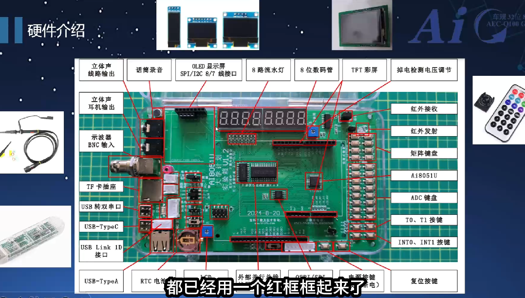

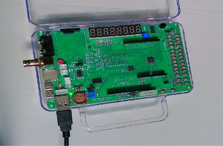

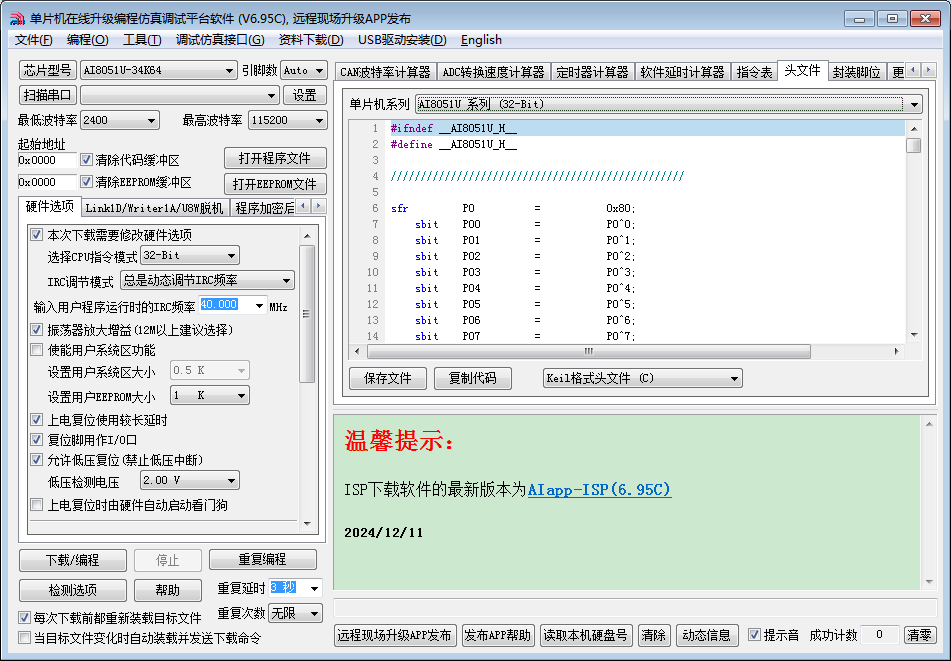

第二课学习硬件及工具介绍
一、功能布局及说明
二、软件和工具、库文件安装、实例代码、手册
三、下载第一个入门程序点灯
下节课正式入门点灯啦,期待!

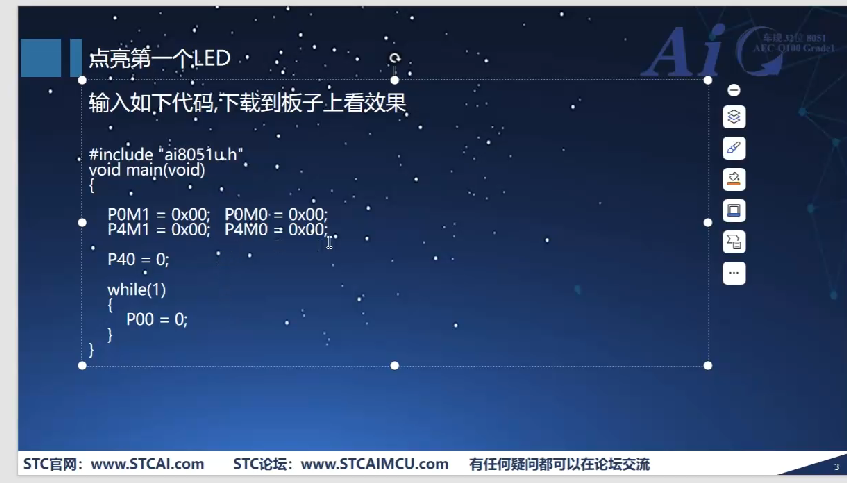

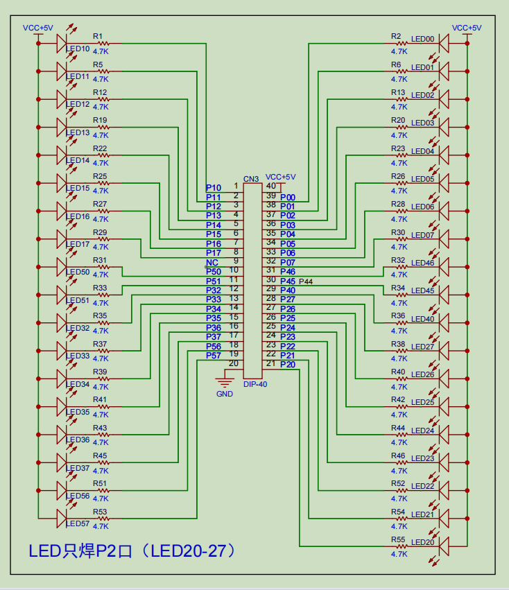

第三课入门点亮第一颗LED

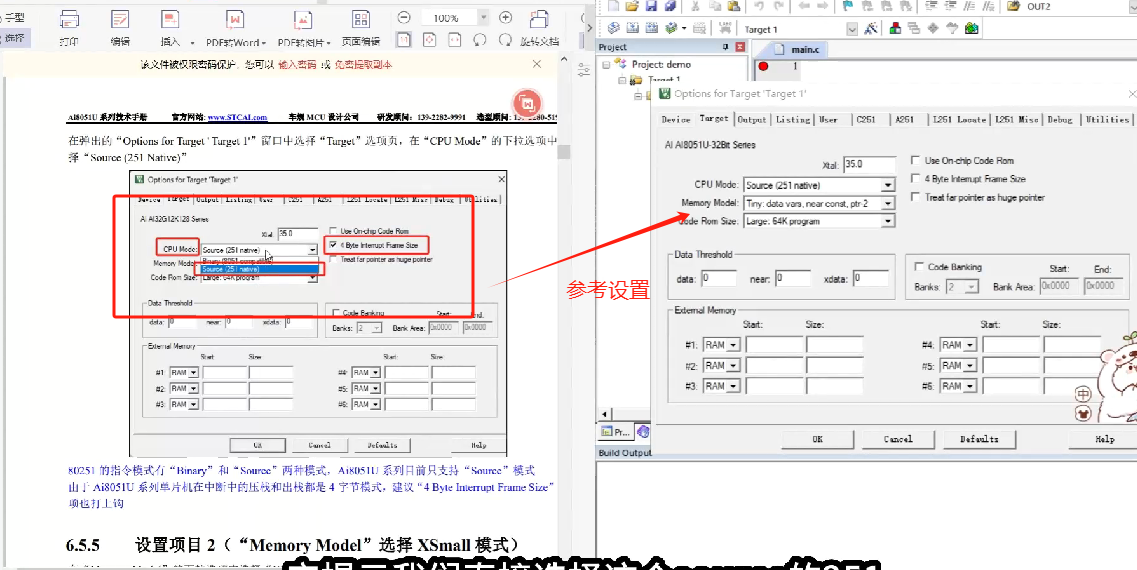

一、教程学习
AI8051U.PDF手册也有详细的教程步骤6.5部分

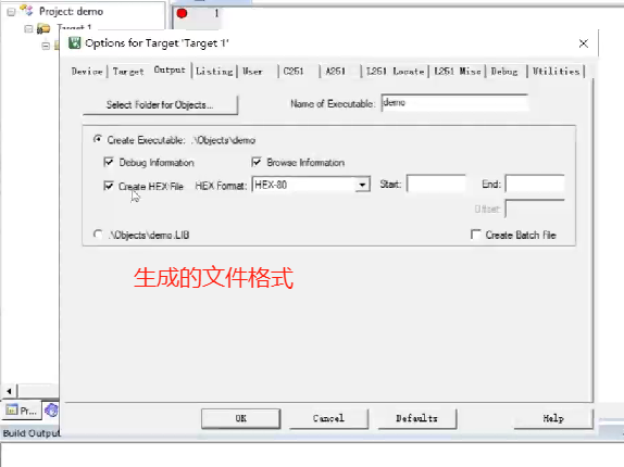

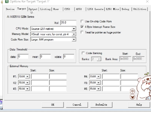

1、软件配置
文件生成格式配置

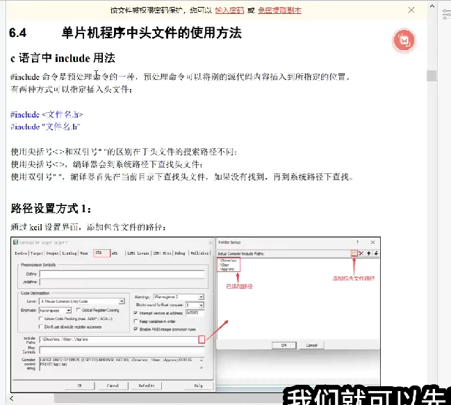

头文件使用方法
实例代码,如果:开发板不同,要通过原理图来确定IO口

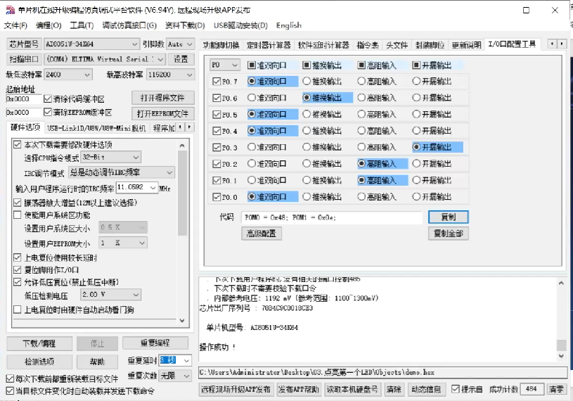

如有需要可工具批量设置IO口工作模式

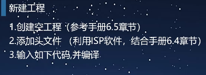

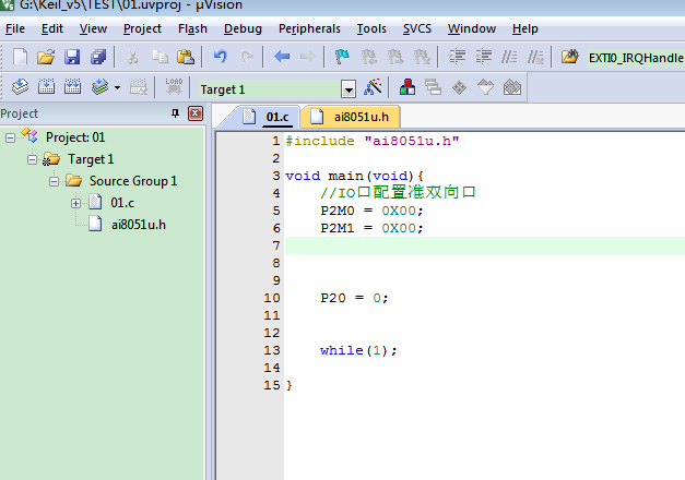

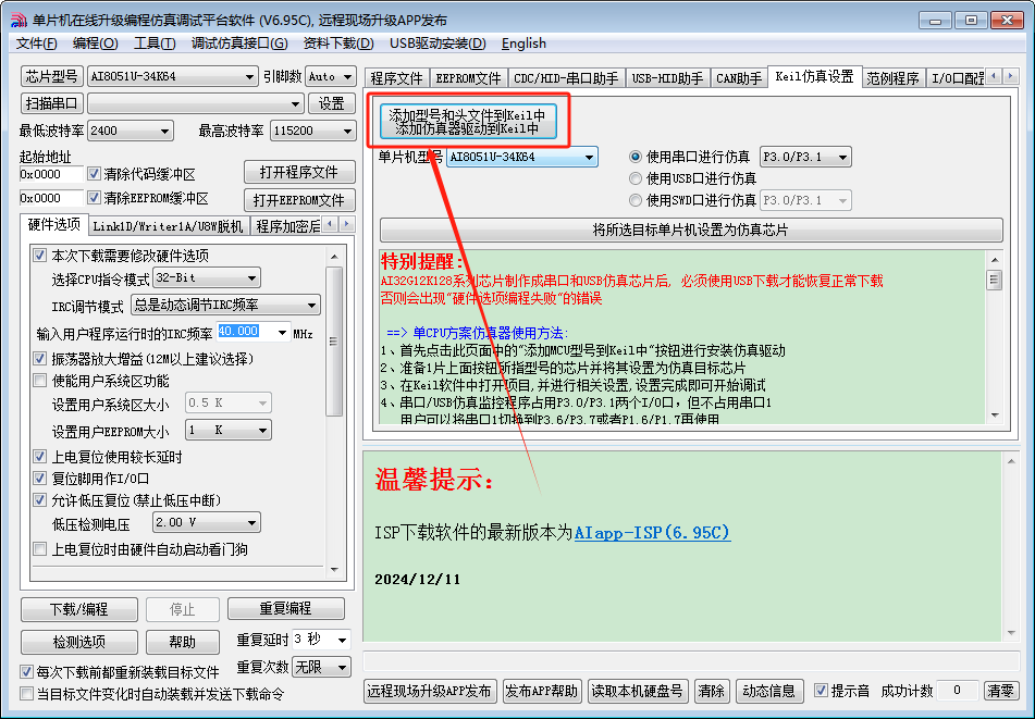

二、入门实战
1、下载软件及安装kell、AIapp-ISP、
2、添加头文件

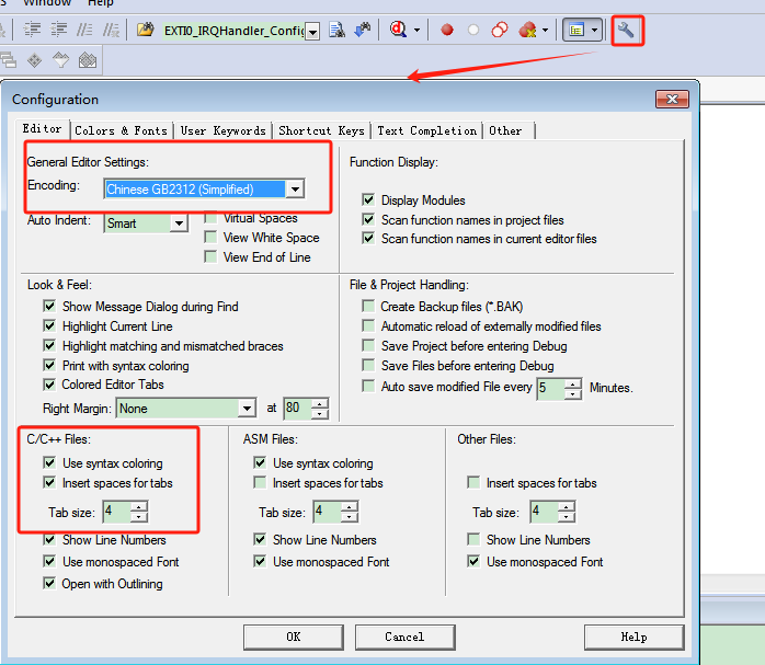

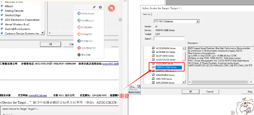

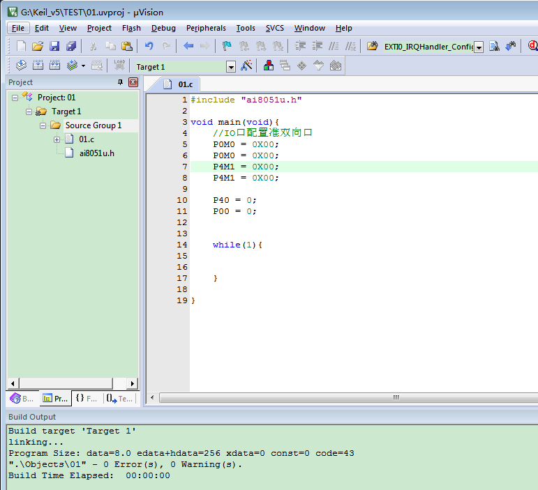

3、打开kell,新建工程,配置,选择单片机型号
编码,缩进设置
头文件保存到工程目录
头文件加到工程,敲实例代码,编译成功
查看 擎天柱原理图,确定 LED只焊P2口(LED20-27) 低电平点亮
修改代码,烧录测试
进下载模式
成功点亮P20
结束!

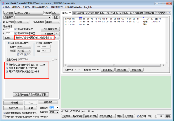

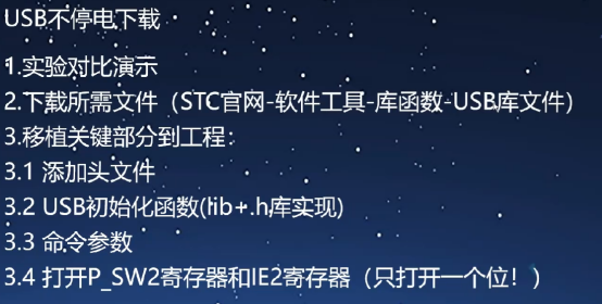

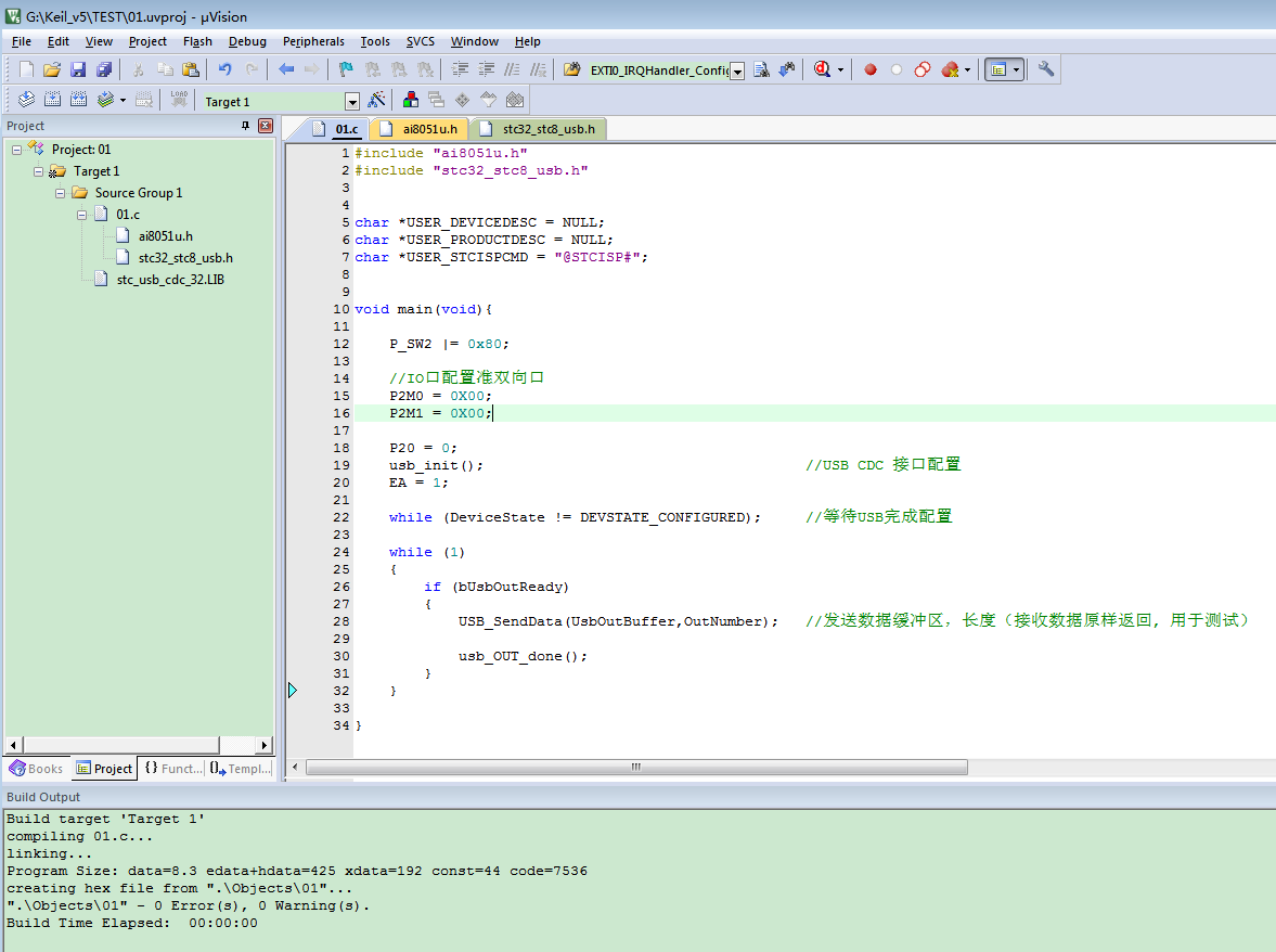

第四课、USB不停电下载
注:前提是要把USB不停电功能代码增加到程序中烧写后可实现USB不停电下载
1、看了演示马上工具测试发现不行,原来是要增加功能代码到工程程序中才能实现
2、实战开发
准备步骤如下:下载USB库文件,移植二个文件(头文件 、lib库文件)到工程目录
修改上节课工程代码(过程比较曲折,报了一大堆错,最后解决了)

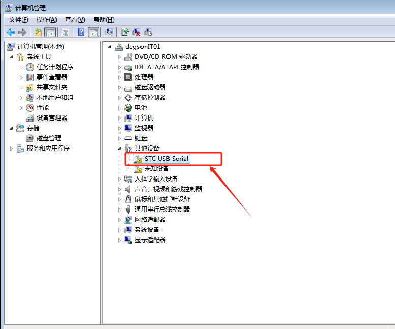

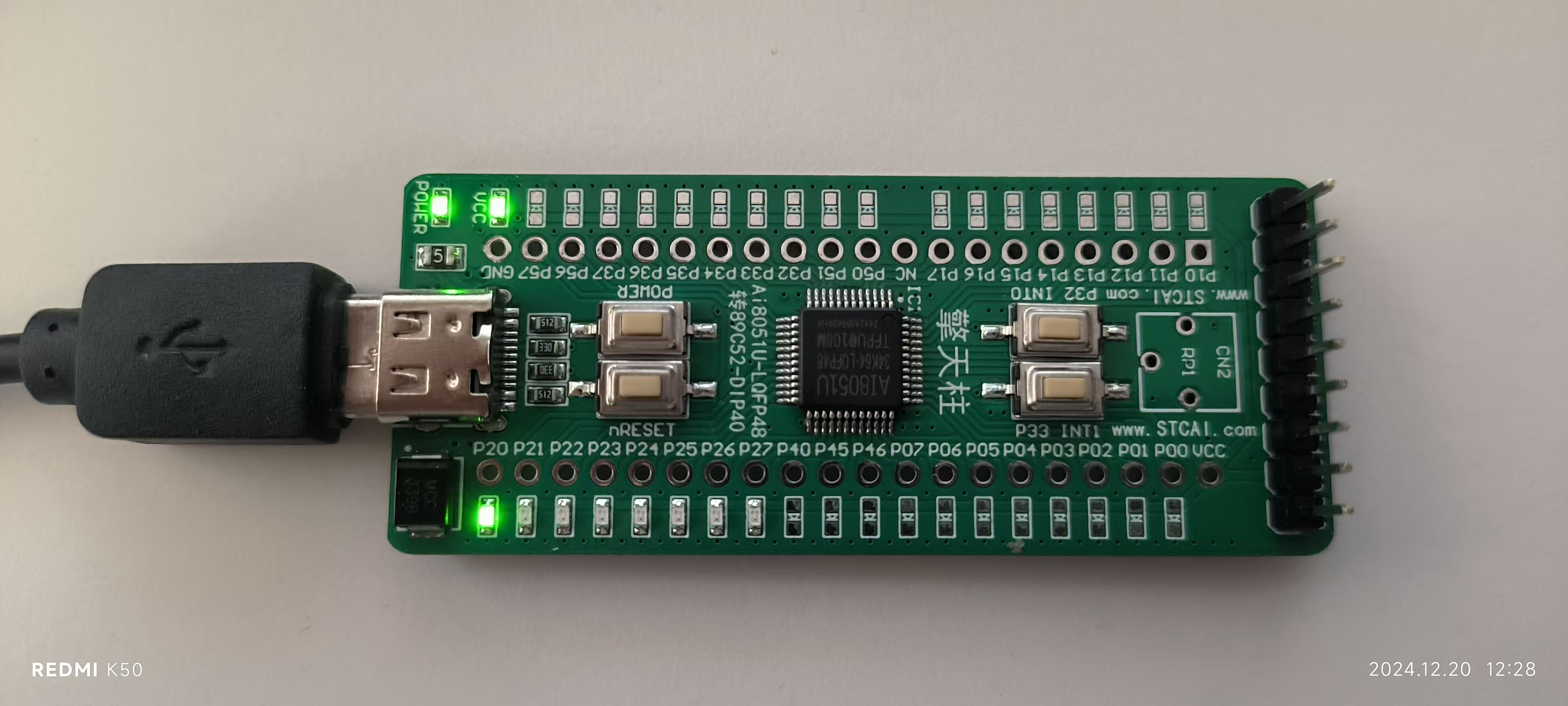

程序烧写后会多出一个设备
测试不停电下载测试,卡在这(windows 7 系统)
通过不懈地努力,安装上驱动成功了

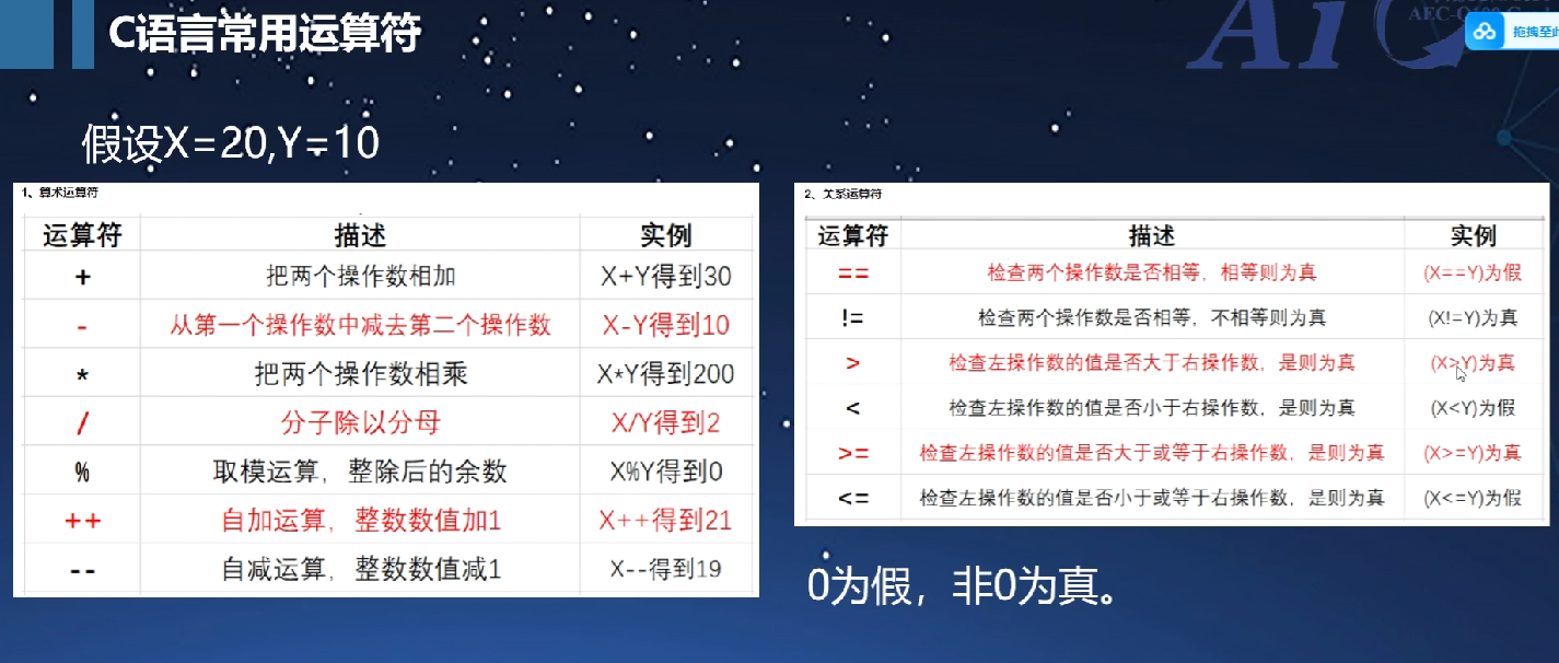

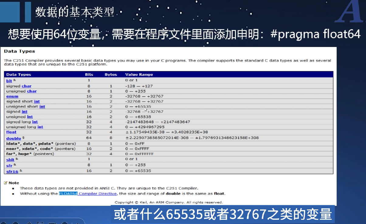

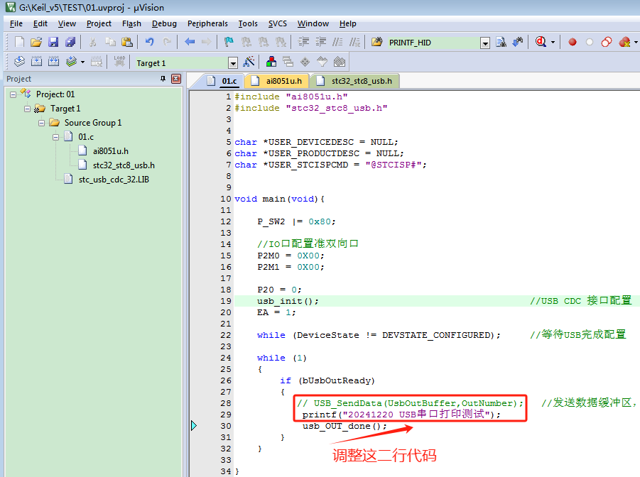

第五课、C语言基础
1、基础
类型
运算符
快速过

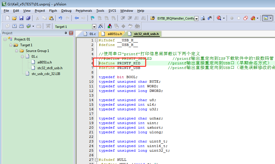

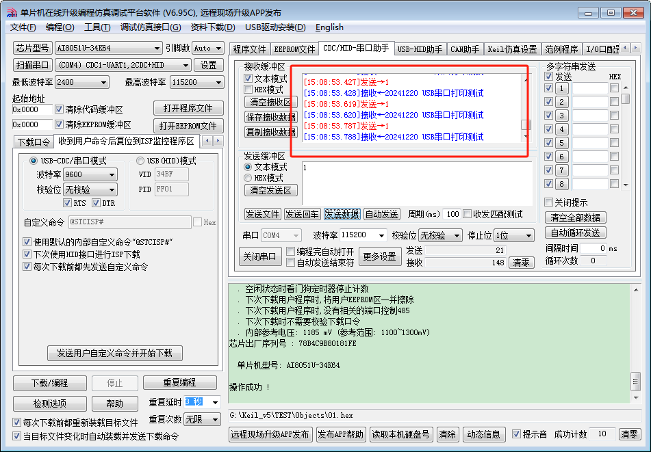

2、实战USB-CDC串口之printf函数的实现
在上次工程上修改
下载程序测试串口
测试通过,成功!

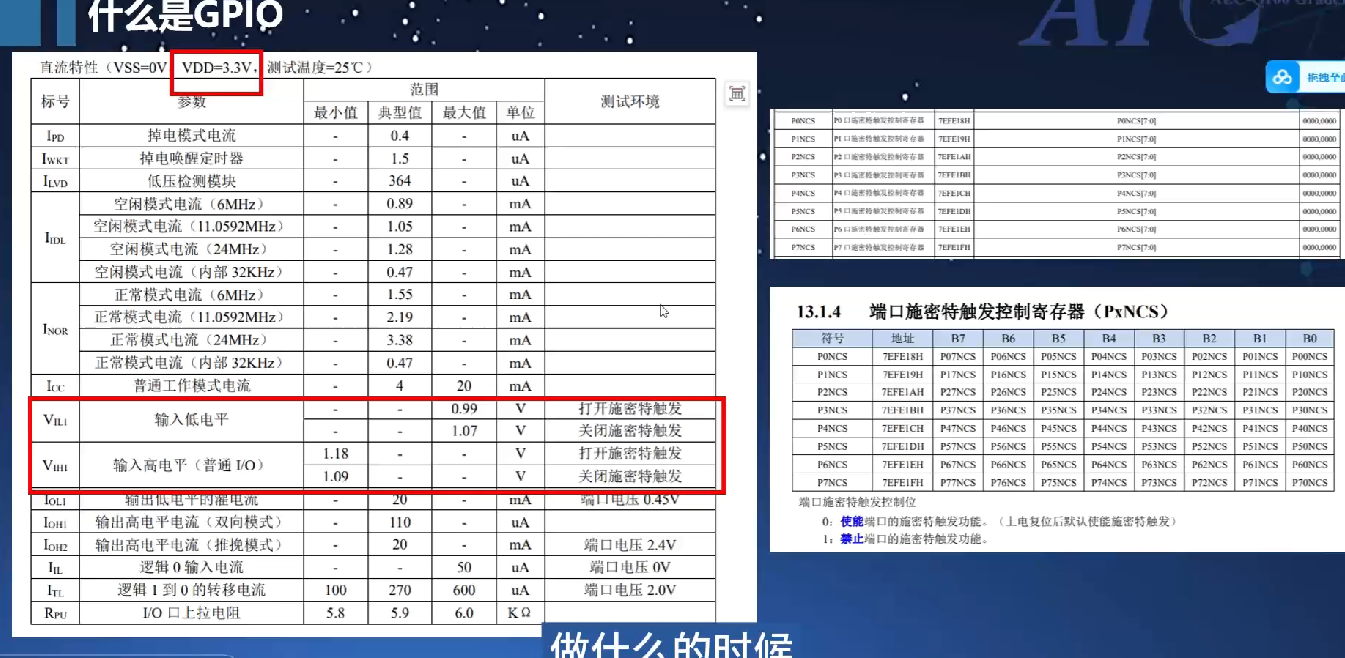

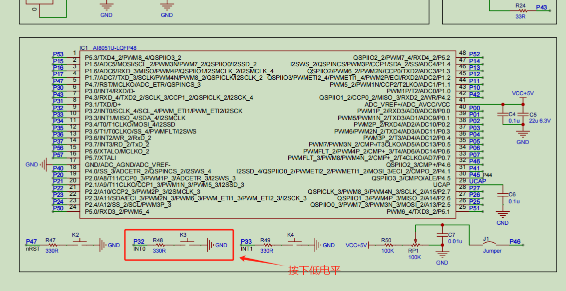

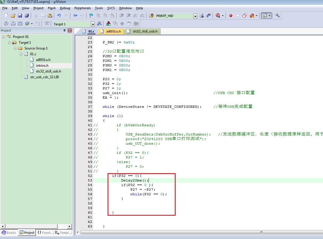

第六课、I_O输入输出
1、课程学习GPIO
2、任务实战

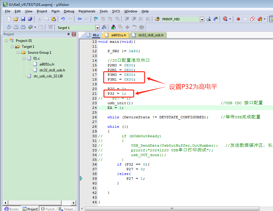

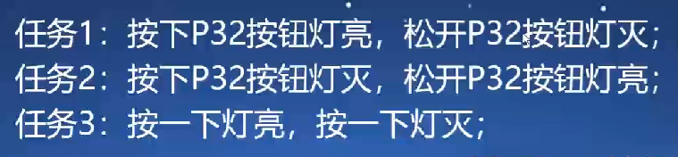

查看原理图P32 按下低电平
低电平点亮LED
注:通过实验发现P32默认是低电平,按下也是低电平,按与不按P32状态没变
花了点时间总算完任务一,先把P32设置高电平才行
任务1:P32按下点亮P27,松开P27灭
任务2:P32按下P27灯灭,松开P27亮
任务3、按一下灯亮,按一下灯灭;

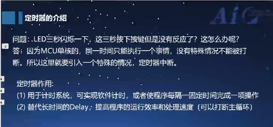

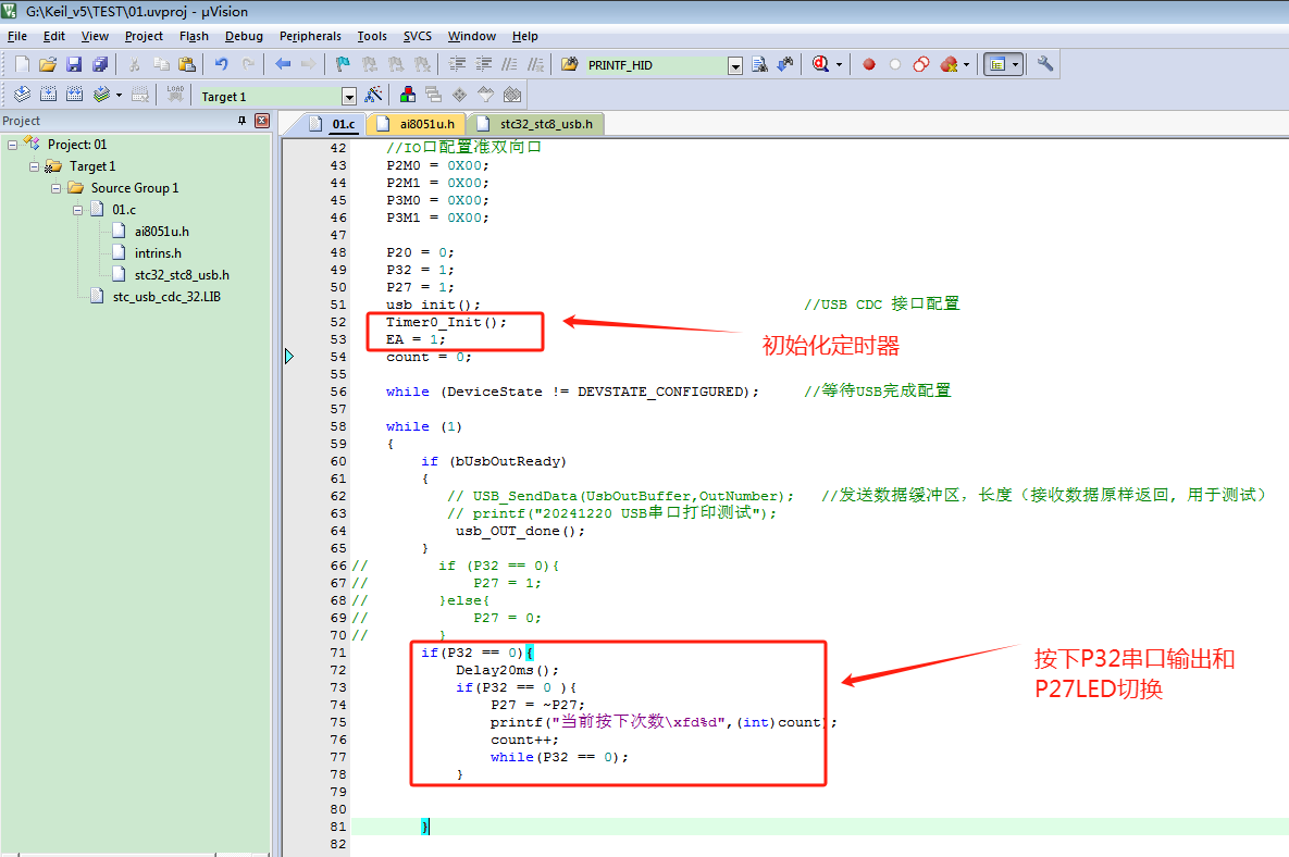

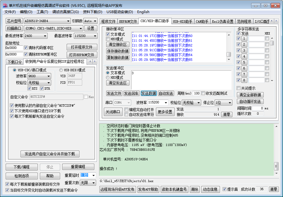

第七课、定时器中断
1、定时器介绍
2、实战
定时器初始化与触发函数
按下P32串品输出次数

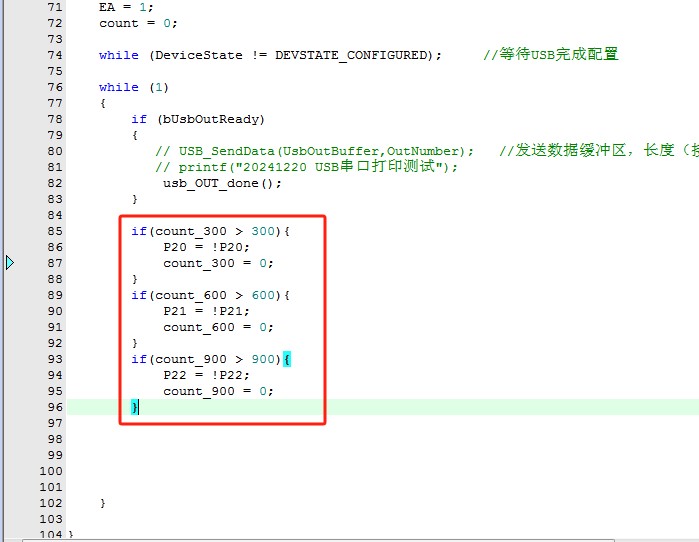

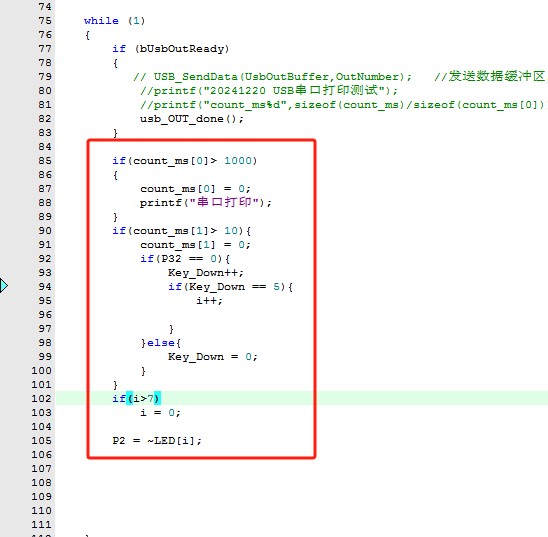

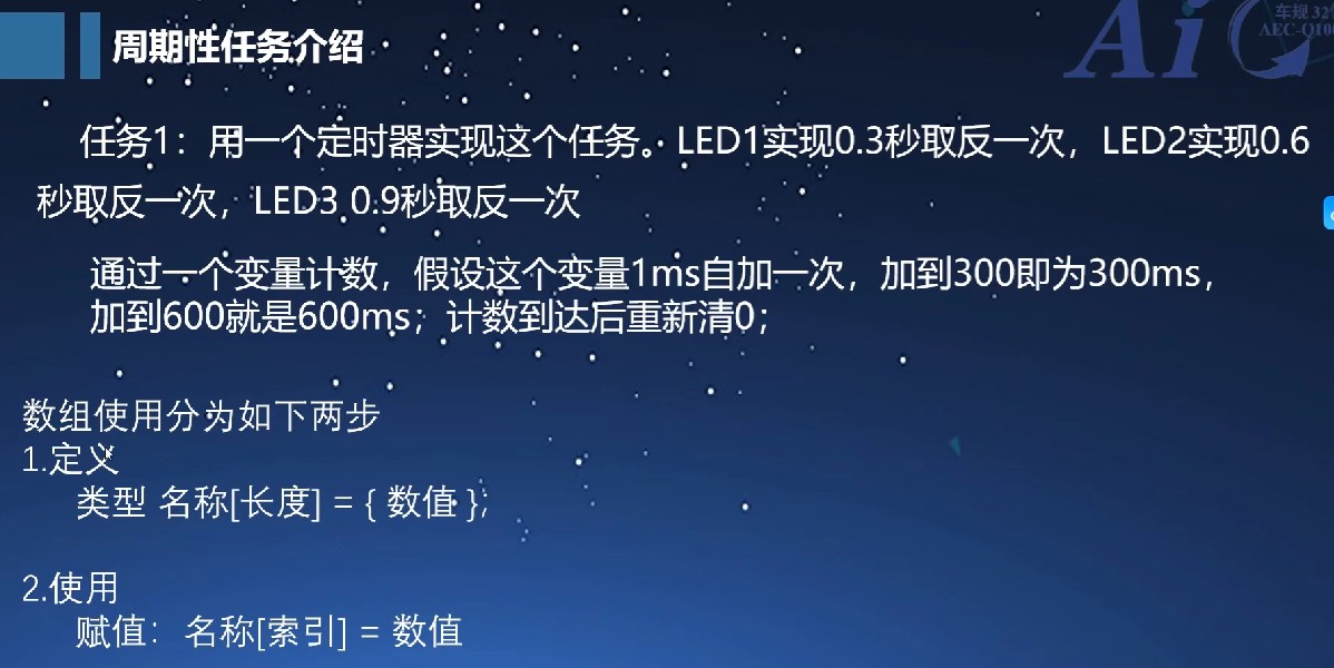

第八课,定时器周期性调度任务
根据课程来实战完成任务,这课开始感觉有点难度了,自己写了一边代码下载后发现与设想的运行不一致。检查发现是计数变量到设定值时没置0,要等好一会也会正常闪烁,应该是溢出了。
还有一个按键的判断原先是20ms延迟,现在变量计量有点不适应和理解。

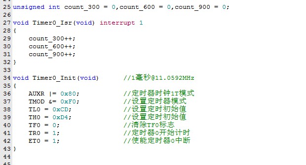

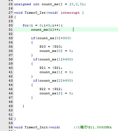

实战任务练习1
关键代码定时器及三个计数变量
判断计数变量到指定值时置0,LED取反,即可完成任务1
也可以如下代码

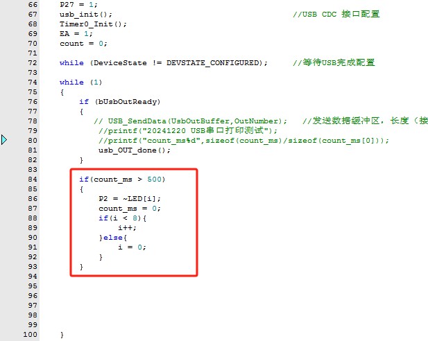

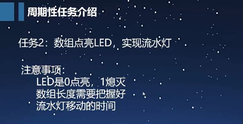

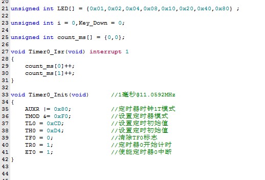

任务2
关键代码 LED是数组,i是取数组第几个元素,count_ms 1ms 累加
500ms 进行LED控制
任务3
任务3 关键代码,定时器及变量定义
串口输出和按键数组移动
如上任务代码已在开发板测试通过,如有错如请指出。
结构体数组的周期性任务调度
这个有点难,还没有形成这样的思维方式,看代码学习略过
