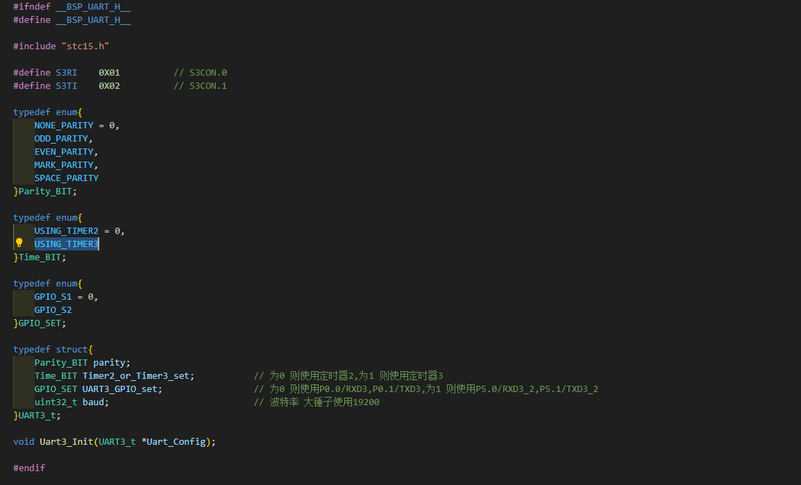

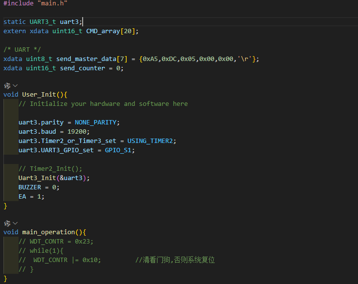

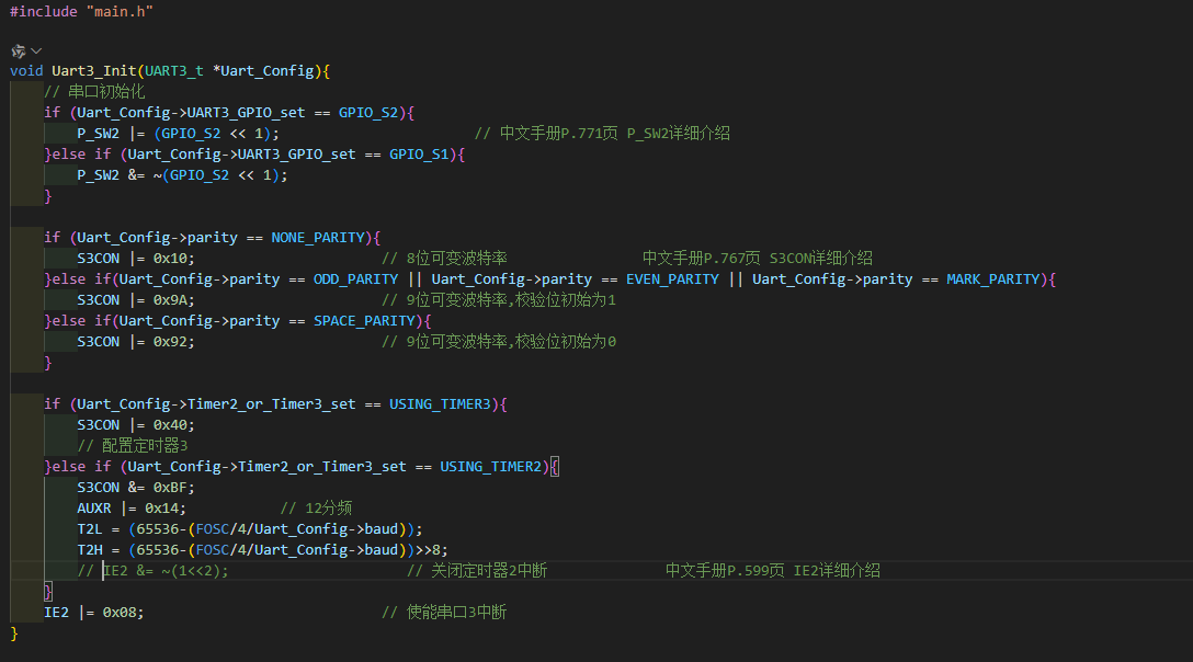

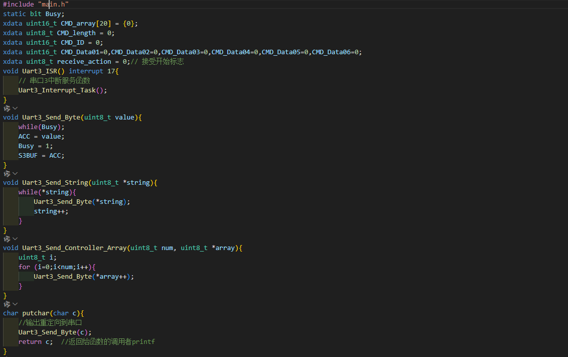

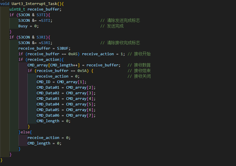

只有串口 但是不加看门狗就一直重启

发表于 2024-12-19 17:01:07 | 显示全部楼层
看门狗一旦开启无法软件关闭,检查是不是进入死循环无法喂狗导致看门狗复位

发表于 2024-12-19 17:33:46 | 显示全部楼层
新手*** 发表于 2024-12-19 17:14
如果我重新烧录页关闭不了??
不断电关不了

发表于 2024-12-20 08:49:29 | 显示全部楼层
新手*** 发表于 2024-12-20 08:46
我烧录时冷烧录 所以会断电的 他应该就关了吧??
还要看你烧录的时候,是不是勾选了硬件开启看门狗
