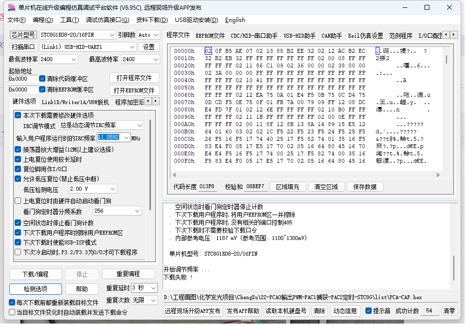

具体情况如下:用的USB-LINK1D下载器,刚开始可以成功下载几次,后面就很难下载成功了,我已经把user-vcc线断开了。不知道为什么下载不成功,需要帮助。有一块板目前是检测选项是成功的,另一块儿板检测选项是检测不到的,之前两块板都下载成功过几次。

最开始就是这个后来不行,才改小的,有一个下载成功了,后面又不行了。

P30,P31外围有没有接其它元器件?
建议使用烧录器供电,MCU-VCC接烧录器的S-VCC,烧录时自动断电-上电,不用外部供电。

刚才又成功了一次,再下载又不行了。感觉时灵时不灵。

没有,好的我试试,谢谢啊。

好的, 可以成功下载了。谢谢,两块板各连续下载三次,都可以了。
