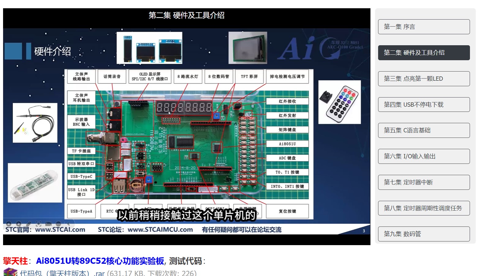

打卡第2集 硬件及工具介绍。单片机都有32位了,以前自己还是用了8位,都到32位了,努力跟上,更新知识系统,相信跟着视频,自己能跟上,努力+坚持。软件以前还是安装的C51和MDK,不知道安装C251有没有冲突,努力吧,自己加油。

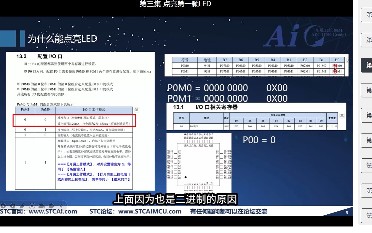

第3集 点亮第一个LED打卡。其实从传统的51到现在的单片机,一开始头疼的就是设置IO的配置,需要查说明书及设定的寄存器,看到ISP软件还有设置的功能,不错。现在写一下框架
#include “"AI8051U.h"
void main()
     while(1)

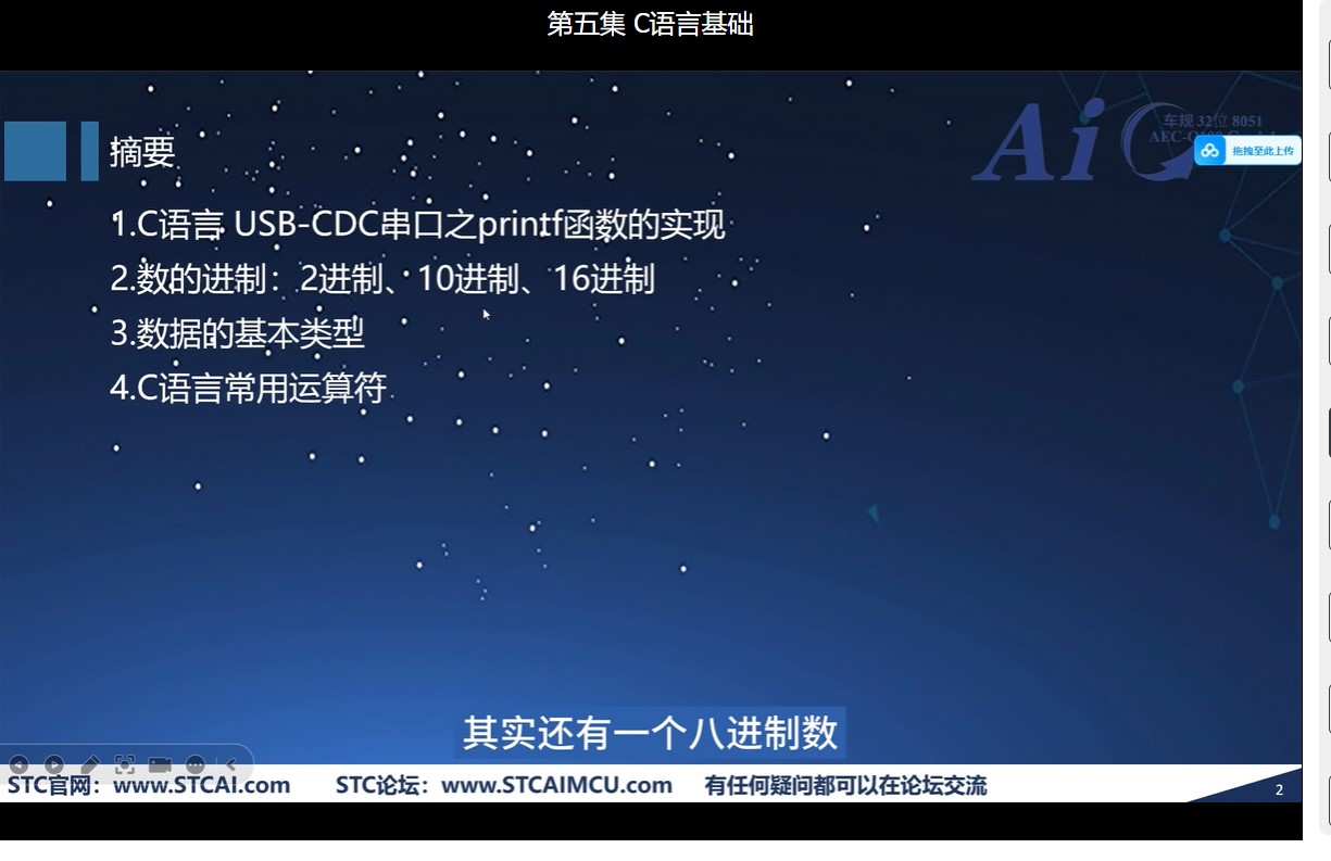

第五集 C语言基础 打卡心得:几年前,做STC单片机项目时,还不太懂USB的内容,听了冲哥讲解,明白许多,新知识一日千里,希望自己坚持学习。其实基本的C基础还是有的,努力学习新的不会的知识,感谢网站提供的学习平台。

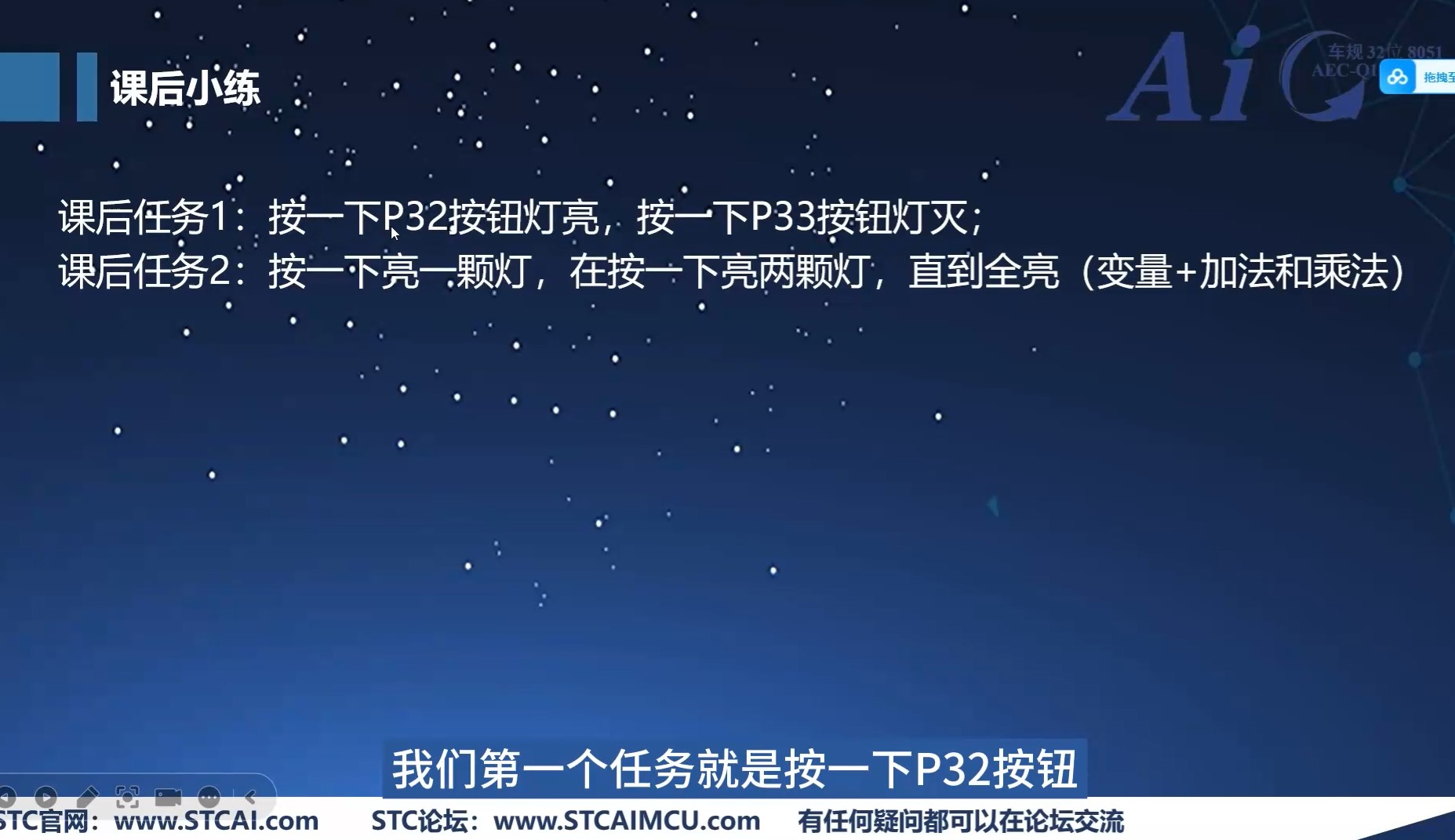

第六集 IO输入输出 学习心得:冲哥讲的好极了,尤其按键去抖动那块。自己试着先写课后第一个练习题,比较简单。第二个再想想,应该有巧妙的办法,找找搜搜学习。
	if( P32 == 0 )
		Delay20ms();
		if( P32 == 0 )
			P00 = 0;
	if( P33 == 0 )
		Delay20ms();
		if( P33 == 0 )
			P00 = 1;

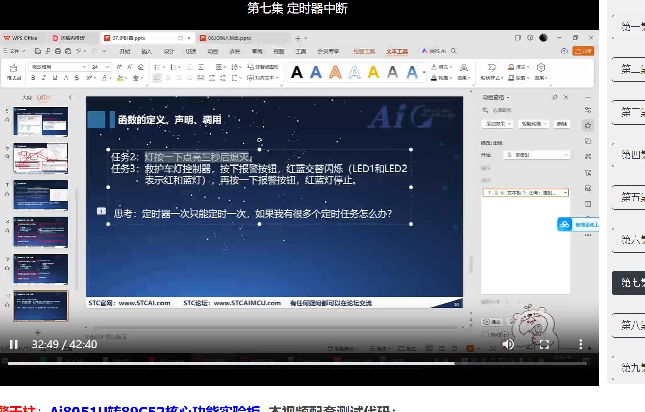

第七课 定时器中断 学习心得:定时器,这是当时初学单片机的算来算去很多的一个知识点,当时弄得还算明白,没想到,到现在的单片机,已经又有了这么多的定时器了,自己落伍太多了,努力吧,别无他法,想进步一点点啃下来。谢谢冲哥的讲解。另,突然发现视频可以下载,哈哈,这太方便学习了,赞!

                //课后任务1:按一下P32按钮灯亮,按一下P33按钮灯灭;
                if( P32 == 0)                                                        //判断P32按钮按下!!!
                        Delay20ms();                                                //延时20ms消抖!!!
                        if( P32 == 0 )                                                //
                                P00 = 0;
                                while( P32 == 0);                                //等待P32松开!!!
                if( P33 == 0)                                                        //判断P33按钮按下!!!
                        if( P33 == 0 )                                                //
                                P00 = 1;
                                while( P33 == 0);                                //等待P33松开!!!

u8 state1 = 0xfe ;
        P0 = 0xff;
                //课后任务2:按一下亮一颗灯,在按一下亮两颗灯,直到全亮(变量+加法和乘法)
                        if( P32 == 0 )                                                //
                                if( P0 == 0x00 )
                                        state1 = 0xfe ;
                                        P0 = 0xff;
                                else
                                        P0 = state1;
                                    state1 <<=1;
