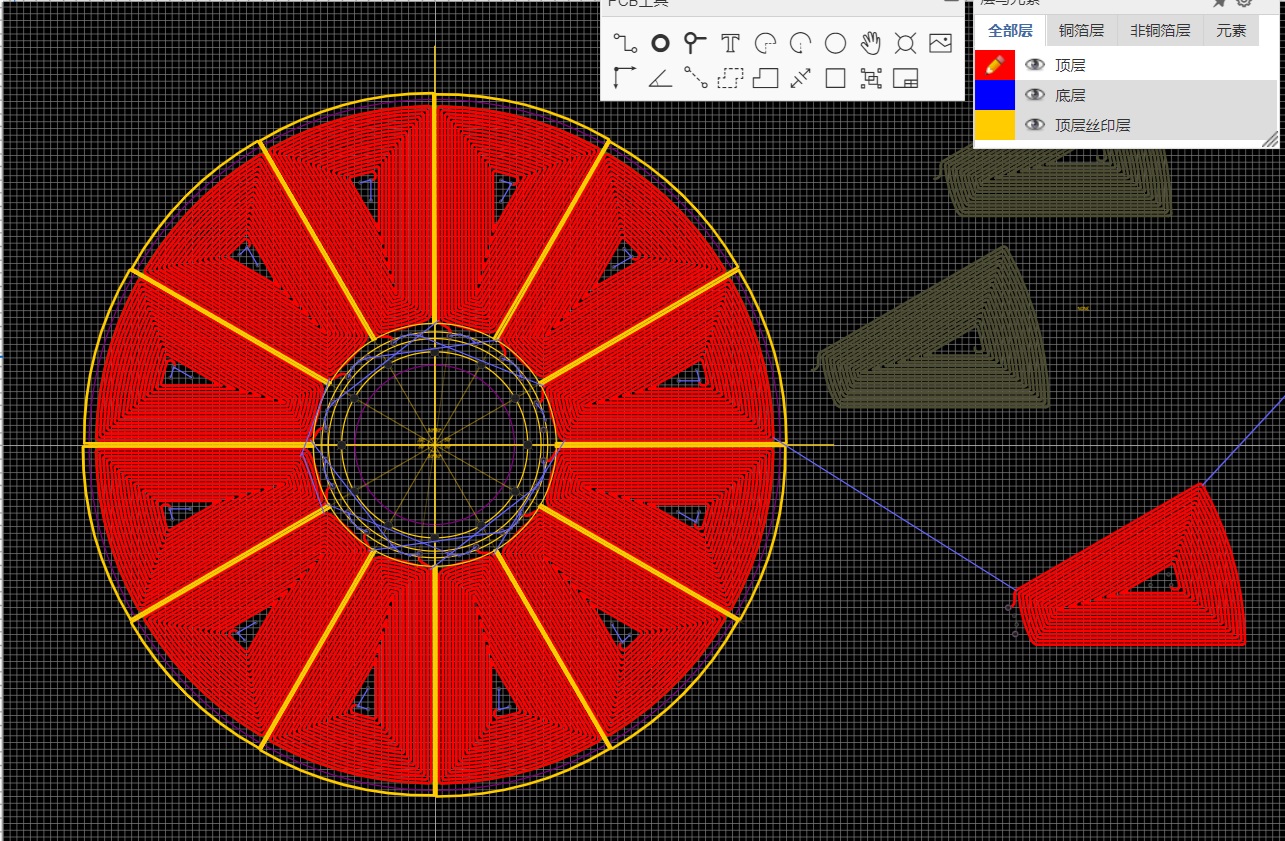

我想做一块PCB电机板,PCB板每层做12个线圈。我想只画一个线圈,后面的线圈直接复制粘贴。今天做好了顶层的线圈,然后把线圈复制到第一层和底层。形状没有镜像180°翻转,根据以前画两层板的经验,元件焊盘从顶层改到底层会做180°镜像翻转。业余爱好者以前只做过几次双层板,这是第一次画6层板有几个疑问想请教大家。
1、同一个元件的焊盘(这里是线圈绕组)在第一层(顶层)、第三层、第五层是不是一样的?复制到另外层是不是同视角同位置?同一个元件的焊盘(这里是线圈绕组)在第二层、第四次、第六层(底层)是不是一样的?
2、线圈绕组从顶层复制到底层是不是应该翻转180°?软件PCB视角是不是同生活中那块板子做180°翻转视角一样?应用到这里粘贴的线圈走线方向应该与顶层复制的线圈走线方向相反?以顶层线圈为样本,跳转到底层,在底层画线圈,照着顶层线圈相反方向画线。
3、我看到论坛里的帖子做了沉金处理,请问沉金工艺怎么设置怎么做?

既然是线圈,应该电流方向相同才对,不管怎么镜像旋转,电流只按一个方向旋转就对了

就是感觉线圈从顶层复制到底层的镜像翻转不对劲,从顶层的视角不知道是没翻转还是翻转了180°。
