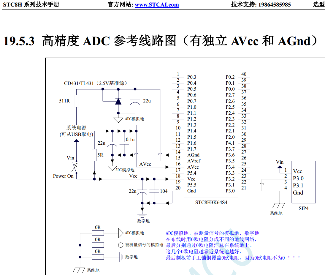

MCU用3.3V供电,ADC的基准电压可以用5V吗?

2.4V <= ADC_VREF+ <= [ADC_VCC = MCU_VCC]

不可以,2.0V <= AVREF <= VCC,如果MCU有AVCC,则要求AVCC与VCC相等或低于不超过0.2V为好(因为滤波电路有一点点压降)。
