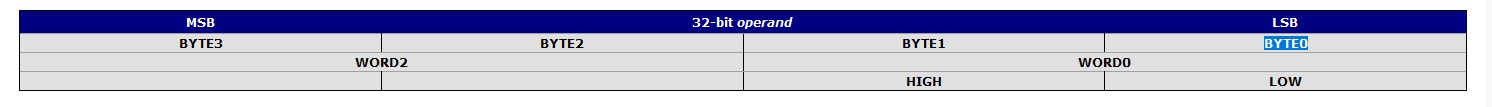

问题描述
无实物,用keil软件仿真为8051U编写的一个程序,想给一个双字类型的变量赋值,写出了不理解的代码,如下:
; 定义双字变量
DWDBGV: DSD 1D
不理解的语句:
MOV BYTE0 DWDBGV, A
MOV BYTE3 DWDBGV, A
build之后,没有任何错误。
具体问题
  1. 我们知道,8051U用的是大端存储模式,按说第二行代码,应该是给双字变量的高字节地址赋值,然而,仿真时却给低字节地址赋值,这是怎么回事?
  2. 另外,第二、三行真有这种写法吗?它是什么意思呀,我也没明白。

1.  我们知道,BYTE0 是指最低字节地址赋值,仿真时给低字节地址赋值,这完全正确!!!
2.  BYTE0 是指最低字节地址赋值, 依次向高位地址赋值是 BYTE1,  BYTE2, 最高位 是 BYTE4 , 共 4字节组成一个 long (大端存储模式).

可是第三行就不起作用了,调试时不会给在对应地址的内存赋值了,只有第二行会修改内存的内容

发表于 2024-12-26 15:06:08 | 显示全部楼层
[quote][size=2][url=forum.php?mod=redirect&goto=findpost&pid=132016&ptid=12980][color=#999999]bkeuqoaq 发表于 2024-12-19 09:47[/color][/url][/size] 可以的,常量加#,直接地址不加[/quote]
不对
就下面这样一段程序,改不掉寄存器B的值
DSEG AT 30H
COLOR: DSW 1
MOV WR14, #11FFH
MOV COLOR, WR14
MOV WR30, COLOR
MOV B, BYTE0 COLOR
MOV A, BYTE1 COLOR

验证了,操作符BYTE0有作用,BYTE1没有作用。不知道你们是不是在信口开河。
