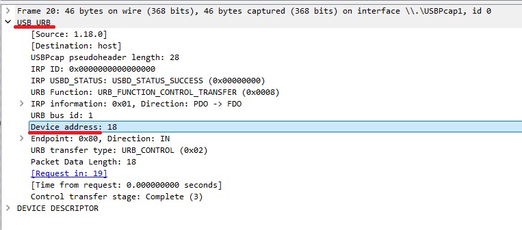

wireshark抓包:
1.通过usb.idProduct == 0xFF06过滤USB报文,查看usb设备地址
2.usb.device_address >= 18,18是步骤1看到的设备地址,但是每次重新上电可能会累加,所以用>=18过滤,重新上电抓取全流程报文
a.刚上电交互报文
MSC_INIT.pcapng (381.21 KB, 下载次数: 95)
b.执行U盘格式化报文
MSC_FORMAT.pcapng (679.35 KB, 下载次数: 100)
c.新建一个123.txt文本报文
MSC_NEW_FILE.pcapng (274.62 KB, 下载次数: 92)
涉及scsi,下一步得了解下这个协议

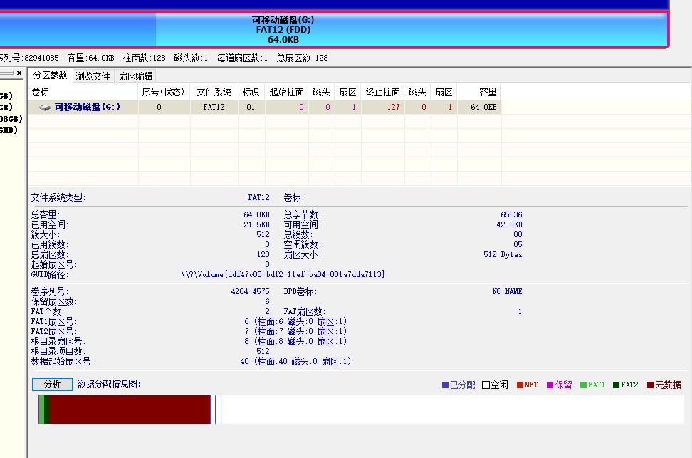

积分兑换了个屠龙刀核心板做对比实验:
原始例程是64K空间,格式化完成后也只剩下44KB
搜索一番,原因和文件系统占用了一部分空间有关。
使用DiskGenius查看磁盘分布,果然文件系统占用了20KB:
