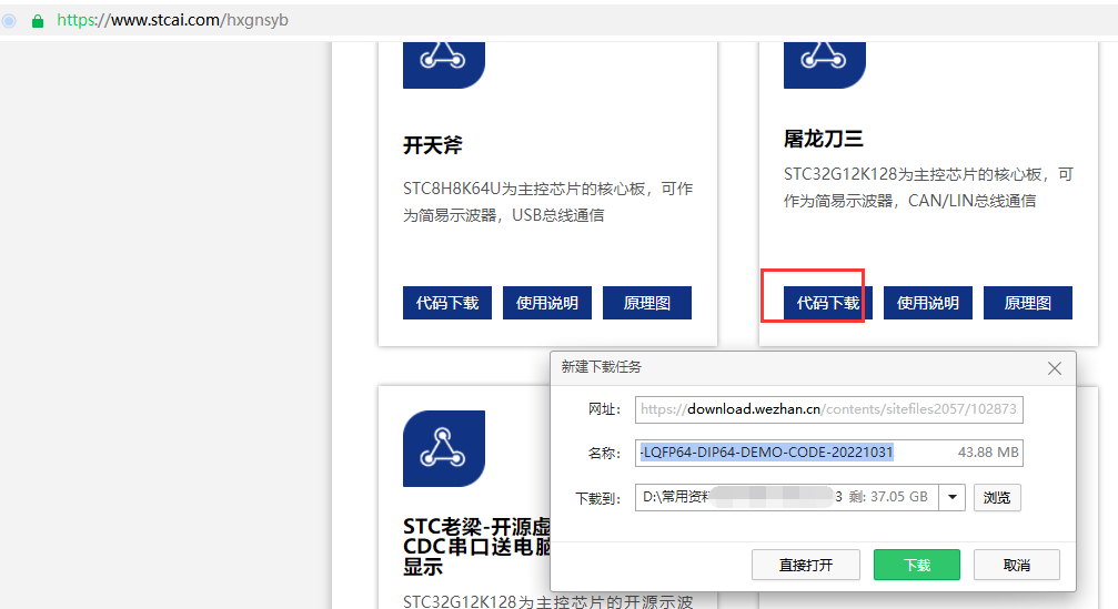

https://www.stcai.com/hxgnsyb  这个页面的代码下载只会跳转到首页。并不会下载。

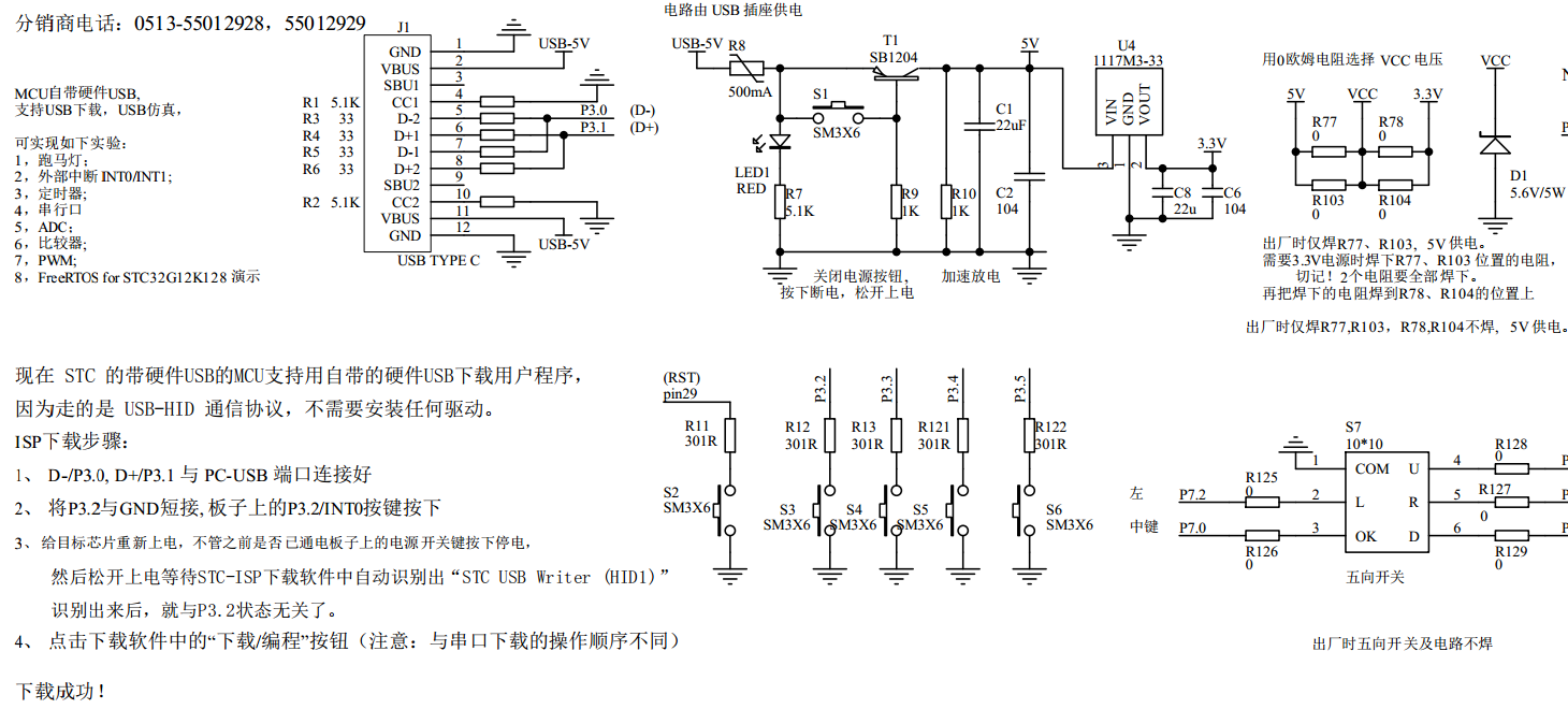

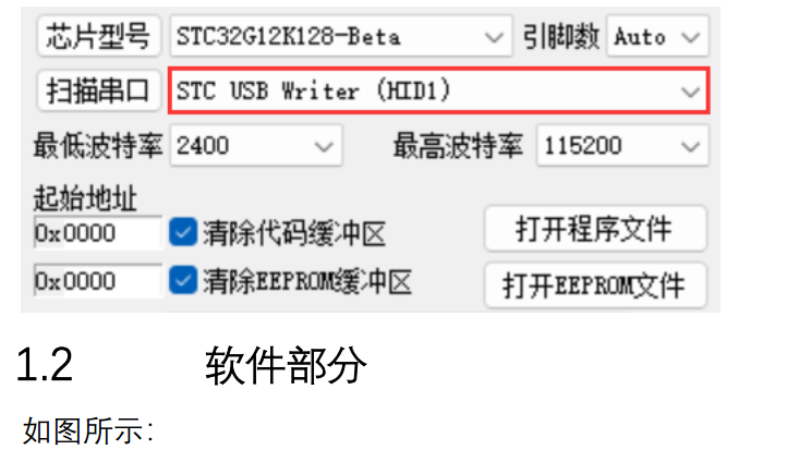

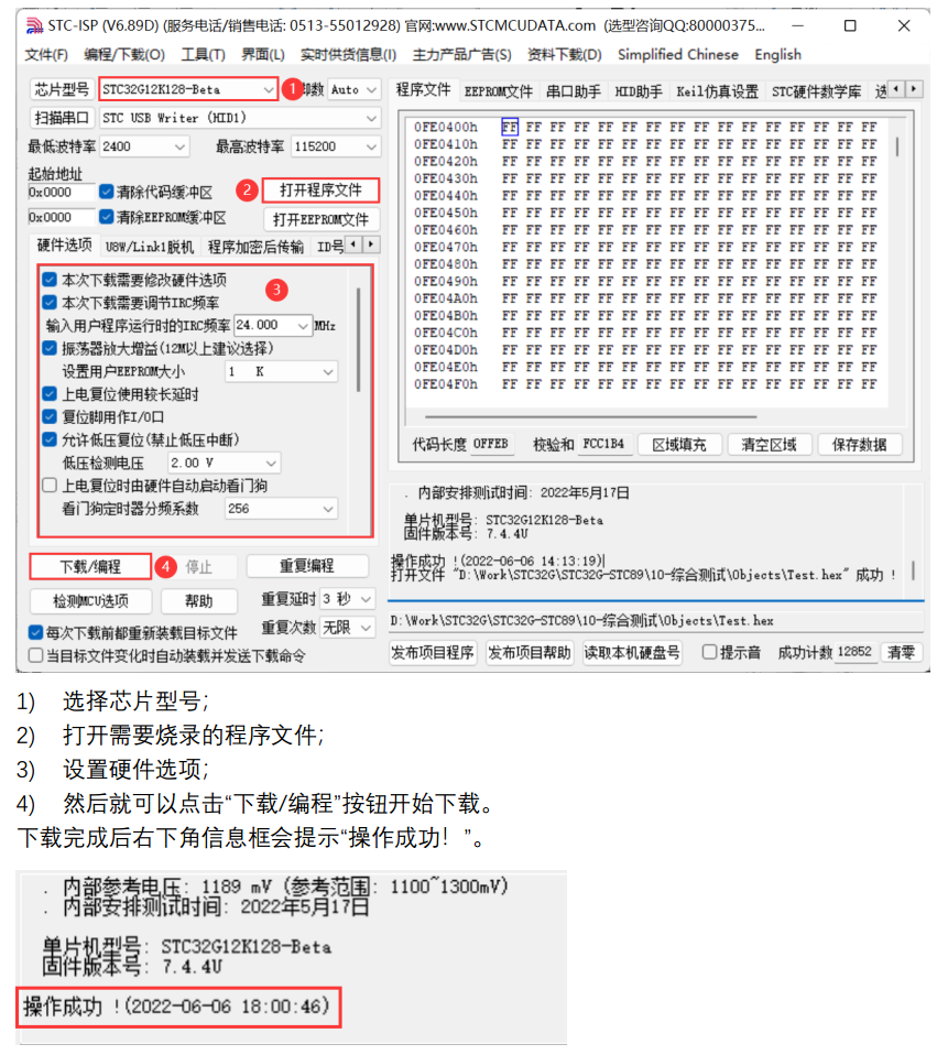

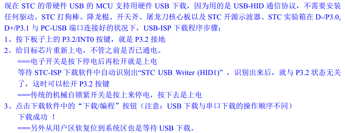

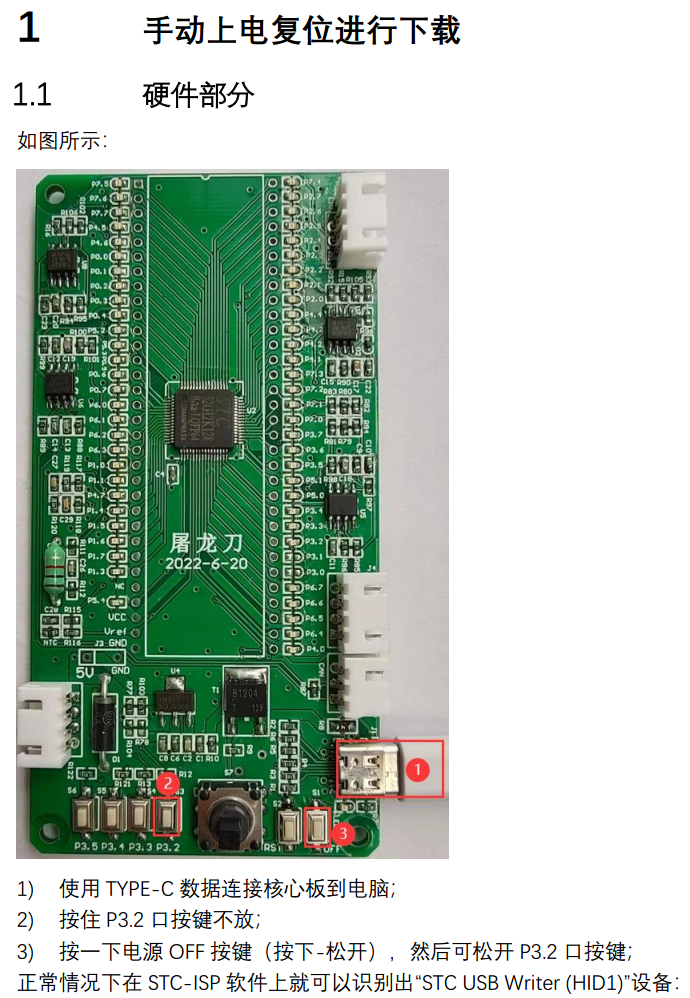

还一个问题,屠龙刀三第一次使用不能直接USB下载么?我没有下载器。只有一个屠龙刀三的板子。连接了USB。没有提示要装驱动。在STC ISP6.91中选择了STC32,扫描串口扫描不到。串口中看了也没有USB或者HID相关的选项

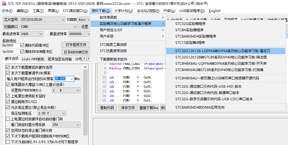

可以从最新的 STC-ISP V6.91L 以上版本的 STC-ISP 的资料下载 菜单栏下载

请本版块版主跟进下网友下载演示程序包的问题,再继续跟进 USB直接下载的问题

屠龙刀三跟下载有关的线路:
STC32G-STC8H8K64U-45MHz-LQFP64-DIP64-V2.2-SCH-20220902.PDF
162.04 KB, 下载次数: 155
STC32G-STC8H8K64U-45MHz-LQFP64-DIP64-PCB-V2.2-20220827-3.PDF
662.12 KB, 下载次数: 149
屠龙刀-烧录-不停电下载-仿真使用说明.pdf
3.31 MB, 下载次数: 155

我试了是可以下载的,需要输入一个验证码,就会跳到下载保存界面。您是用哪个浏览器?

附件是屠龙刀三的代码例程,目前更新至2022.10.31,您可以先下载我发的附件,后续如果更新官网或者STC-ISP下载软件会实时同步。
屠龙刀三STC32G12K128-LQFP64-DIP64-DEMO-CODE-20221031.zip (43.88 MB, 下载次数: 149)
