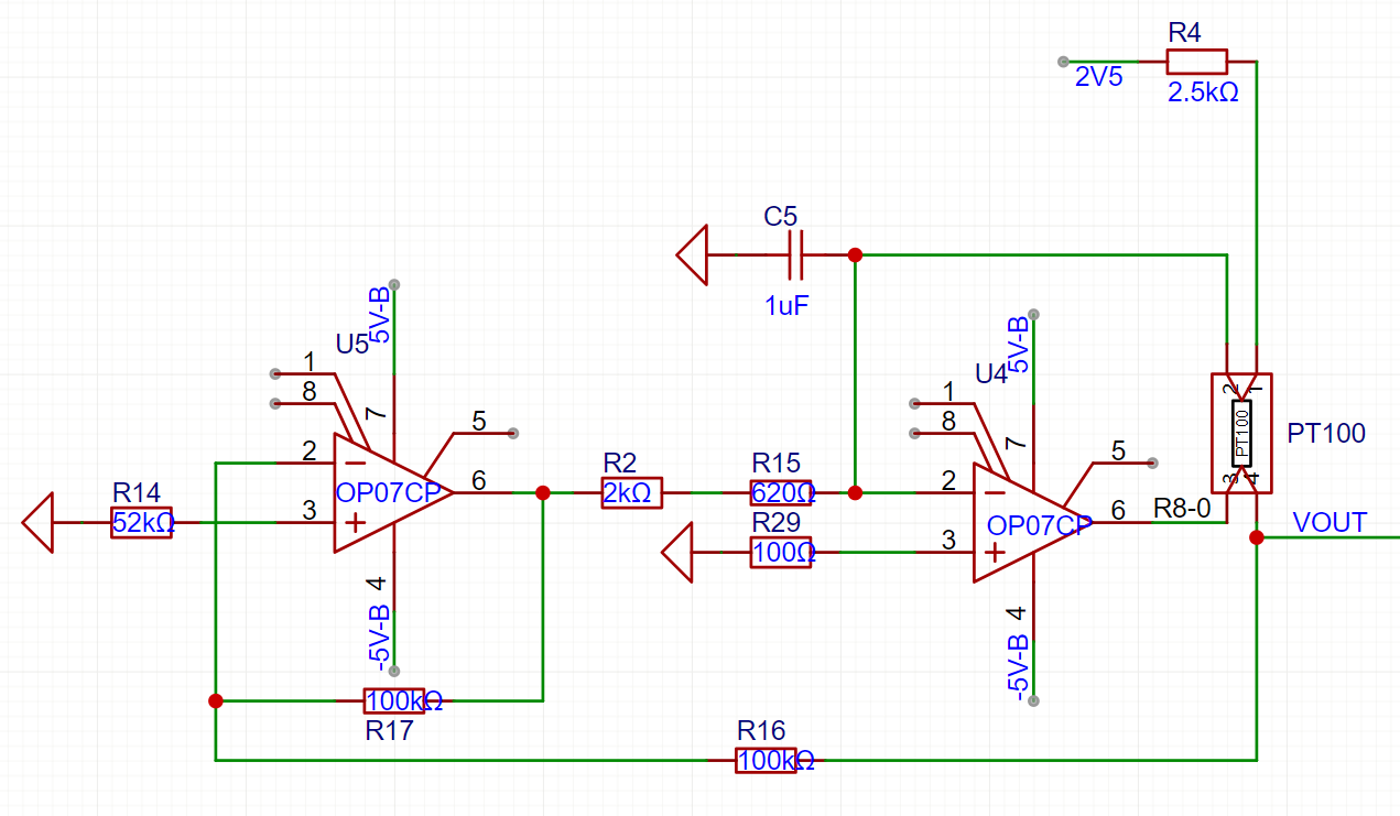

最近在学习运放,看到一个PT100铂电阻的四线采样电路,只能看懂U5是一个反相电路,后面就看不懂了,有没有大佬帮看一下,这个电路输出是怎么计算的?这个接法的四线是什么原理消除的线阻对PT100测量的影响?
谢谢!

U5是同相跟随
