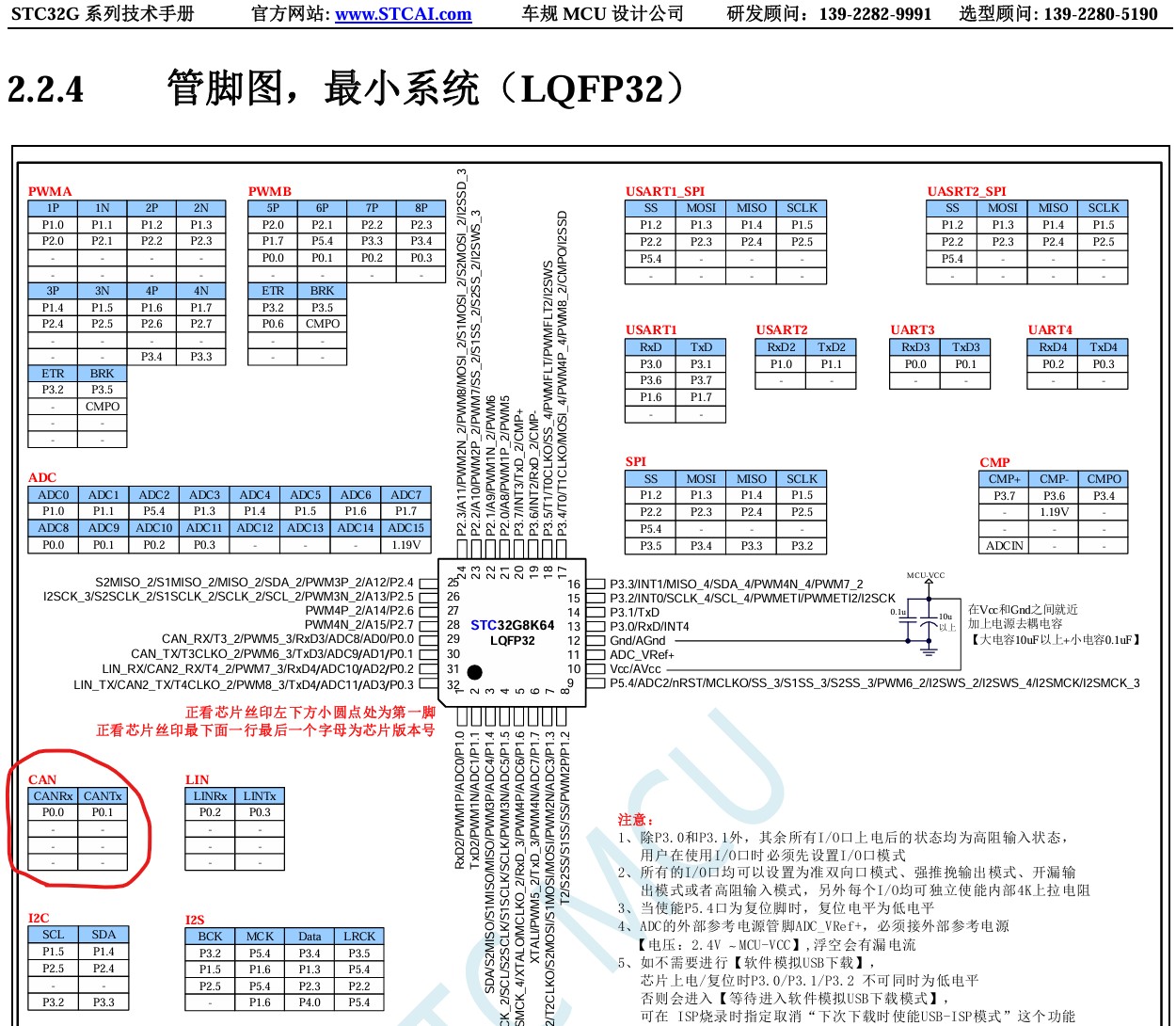

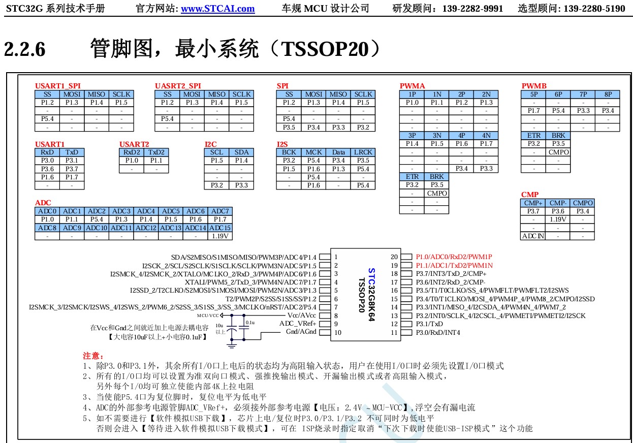

看手册,TSSOP20封装里没有提到CAN,到底TSSOP20封装是否支持CAN啊?
LQFP32封装只有一组CAN吗?

没提到当然不支持了,因为没有P00

LQFP32/QFN32; LQFP48/QFN48; LQFP64/QFN64 支持 2组 CAN

LQFP32封装的P0.0 P0.1是第一组CAN,P0.2 P0.3是第二组CAN
