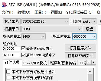

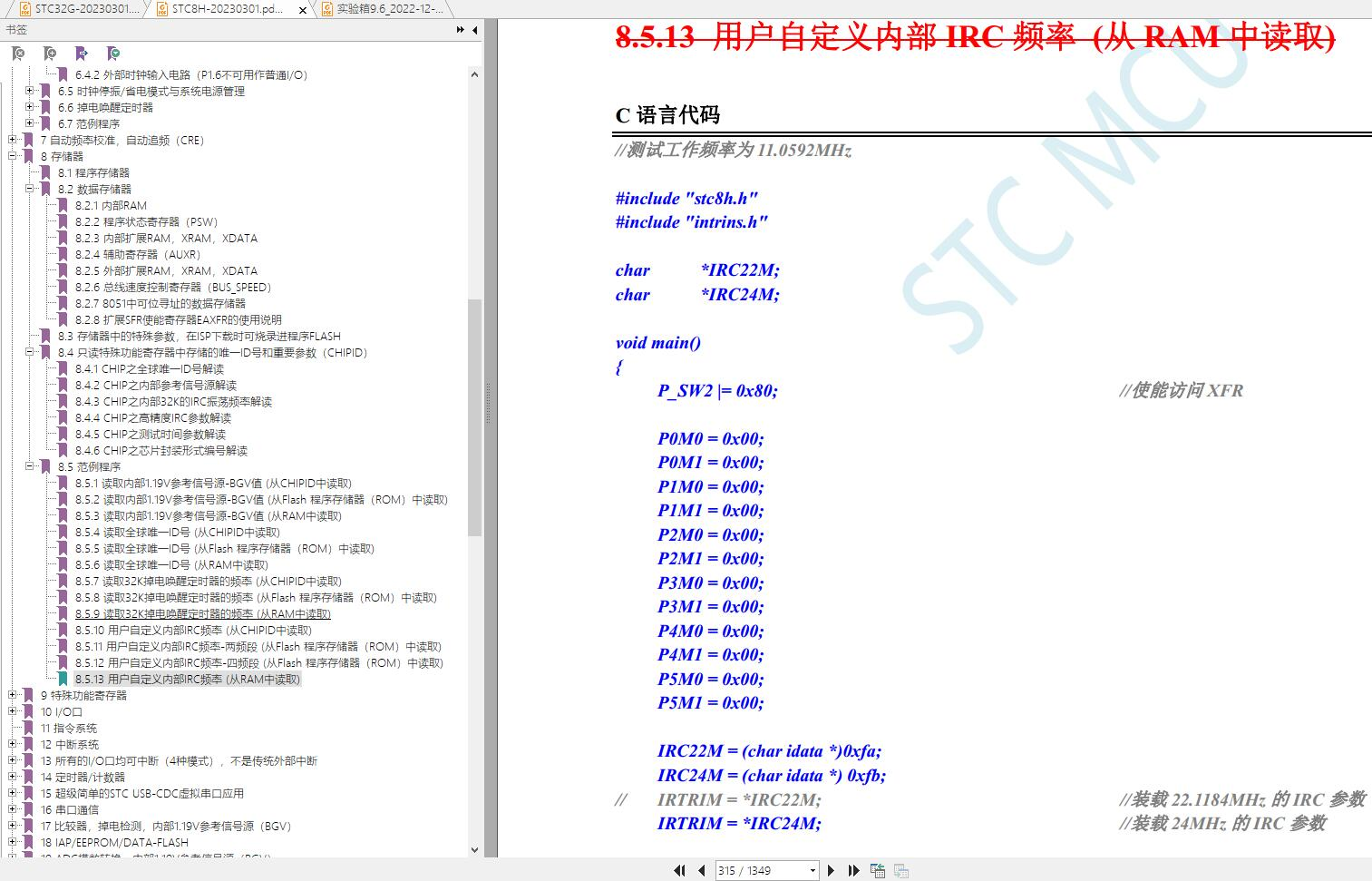

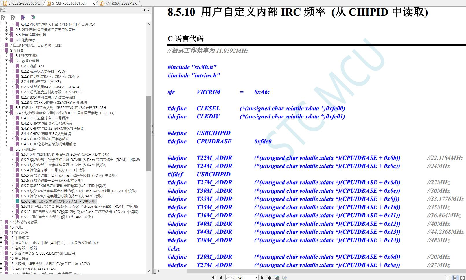

大家下载程序时可以不调整频率,然后在用户程序中设置几种常用的频率
26
206
206
发表于 2023-6-15 10:17:24 | 显示全部楼层
这个的意思是不是不用管isp下载的时候设置晶振频率,在程序开始前可以由程序指定irc频率值
我想讲stc8h设定到40m,这样不用每次下载的时候设定了
70
341
341
发表于 2023-8-7 16:39:14 | 显示全部楼层
取消“本次下载需要更改硬件选项以后”,其余的所有选项都是灰色是什么意思?复位脚是用作复位还是普通 IO?
低压时是产生复位还是低压中断?硬件看门狗是否自启动?这些都没有说明白哦
取消“本次下载需要更改硬件选项以后”,其余的所有选项都是灰色是什么意思?====默认是上一次的设备  详情 回复 发表于 2023-8-21 16:04
294
1087
3547
3547
发表于 2023-8-21 16:04:24 | 显示全部楼层
Nan*** 发表于 2023-8-7 16:39
取消“本次下载需要更改硬件选项以后”,其余的所有选项都是灰色是什么意思?复位脚是用作复位还是普通 IO ...

发表于 2023-12-20 15:15:14 | 显示全部楼层
运行过程也可以改变频率吧?
865
25122
 楼主| 发表于 2023-12-20 18:51:18 | 显示全部楼层
可以
