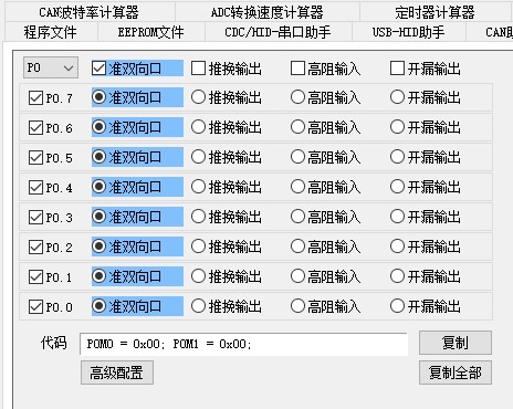

用的是STC32,我想让IO口输出电平达到5V,所以外部接了个10k的上拉电阻,然后引脚设置为开漏模式;当往该引脚输出“1”,也就是高电平时,能达到5V,但是写0的时候,电平还在4.9V,下降不到0.1V,这是为什么?有没有解决办法?我尝试了准双向口和推挽输出加上拉电阻,结果都一样。

这不应该
发原理图的pdf和程序
使用IO配置工具

发现是我发送CAN总线数据的程序导致它输出电平不够
但具体为什么会这样还不清楚
有可能是占空比95%的方波了,万用表只能显示有效值,要用示波器看  详情 回复 发表于 2024-12-18 12:16
