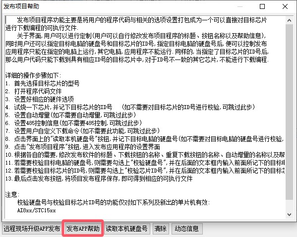

[attachimg]73870[/attachimg]程序加密后传输 + 发布项目程序 + USB直接下载:在远方远程升级并控制次数,视频讲解https://www.stcaimcu.com/forum.php?mod=viewthread&tid=2531 (出处: 国芯技术交流网站) 在这篇帖  详情 回复 发表于 2024-12-18 11:52

截图202412181152259674.jpg 程序加密后传输 + 发布项目程序 + USB直接下载:在远方远程升级并控制次数,视频讲解https://www.stcaimcu.com/forum.php?mod=viewthread&tid=2531
(出处: 国芯技术交流网站)
在这篇帖子里有详细步骤哦,您可以参考下
