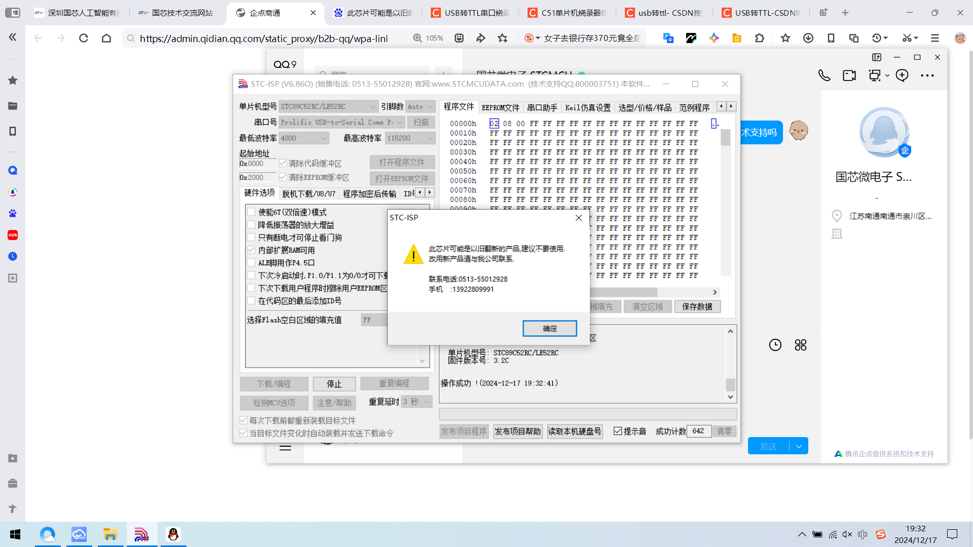

请问下各位,89c52rc显示这个怎么解决啊|已解决

发表于 2024-12-17 19:47:31 | 显示全部楼层
1,  你用 AIapp-ISP-V6.95C 测试下
深圳国芯人工智能有限公司-工具软件 (stcai.com)
2,可能真的是以旧翻新
发表于 2024-12-17 19:59:56 | 显示全部楼层
大佬,用哪个功能测试是不是依旧翻新啊

发表于 2024-12-17 22:04:14 | 显示全部楼层
wlh*** 发表于 2024-12-17 21:21
还能鉴别翻新?这么厉害
如果ISP固件版本非常非常老,就会判断为翻新的
(因为现在市面上已经没有这种旧MCU了)

发表于 2024-12-17 22:05:23 | 显示全部楼层
楼主你在哪里购买的?
你这个固件是3.2C,是非常非常老的芯片的,估计至少10年前的货。
只要是3.2的固件,它都会提示翻新的
联系我请点击左下角的【回复】按钮,否则我收不到消息提

发表于 2024-12-17 22:29:29 | 显示全部楼层
有个同固件版本的13年的,也是一样提示,也是很早前买的。用link1d还显示89c516,没事正常。
