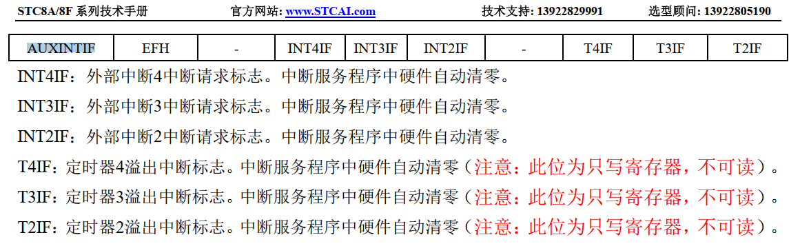

手头有个老代码,调用的库文件是stc8.h,因为编译找不到stc8.h,所以我把#include "stc8.h"换成#include "STC8A8K64S4A12.H"然后编译报错有寄存器找不到,想问一下这个AUXINTIF 寄存器的出处?我应该怎么改,才能正常编译。
void TM2_Isr() interrupt 12 using 2
// AUXINTIF &= ~T2IF; //这个寄存器报错
void TM3_Isr() interrupt 19 using 1
// AUXINTIF &= ~T3IF; //这个寄存器报错

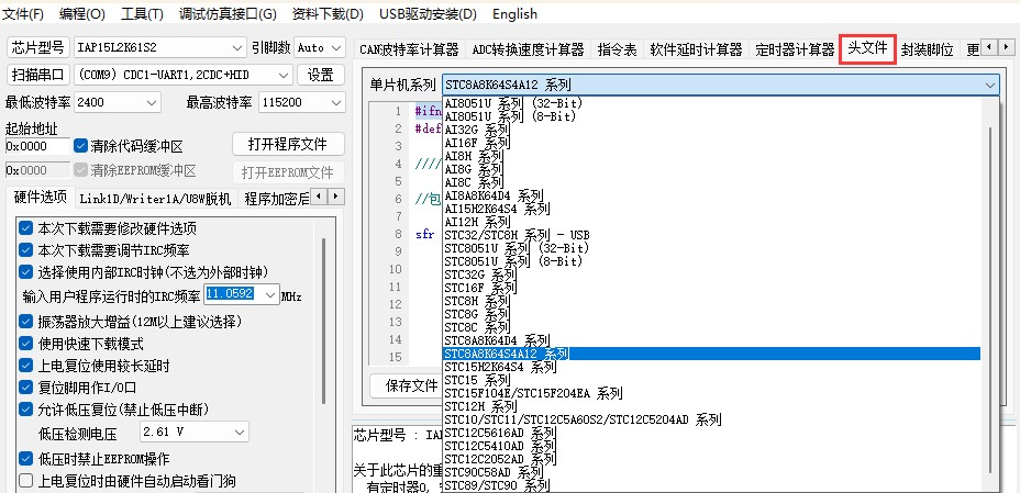

AIapp-ISP-v6.95C.zip
4.77 MB, 下载次数: 91

里面好像没有AUXINTIF寄存器

6.95C的AIAPP_ISP中的STC8A8K64S4A12头文件(250行)中是有这个寄存器定义的:
sfr         AUXINTIF    =           0xef;
