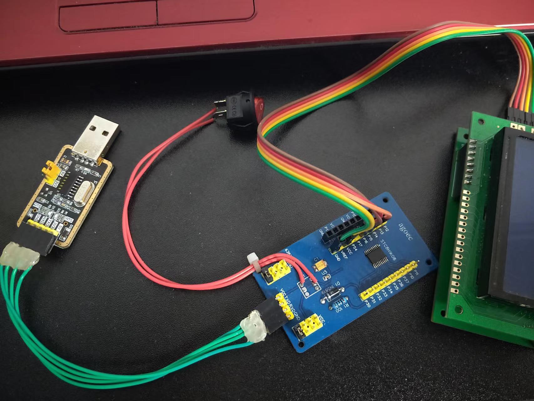

我觉得99%的STC烧录程序的问题都在重新上电的环节,不使用STC提供的烧录设备,那就老老实实在P31上串一个二极管1N5819,在P30上串一个100欧电阻(参照手册),在VCC上串一个自锁开关,不要选山寨的STC下载线,满足这些之后,我保证几千次下载没有问题。
在下载这个问题上我也走了弯路,STC很小的电压就能运行,二极管和电阻不能省,防止USB转TTL通讯线的电压就把单片机运行起来了。

请教一下,自锁开关只串在VCC上就可以了吗,我也是这样设计,但是偶尔还是会出现检测不到的情况,其他的IO是否也需要同时断电呢

是的,串在VCC上,别的不需要。再就是电源部分要是有电容的话,要等电容放电后再下载,或者下载前把系统的VCC  和GND短接一下。
