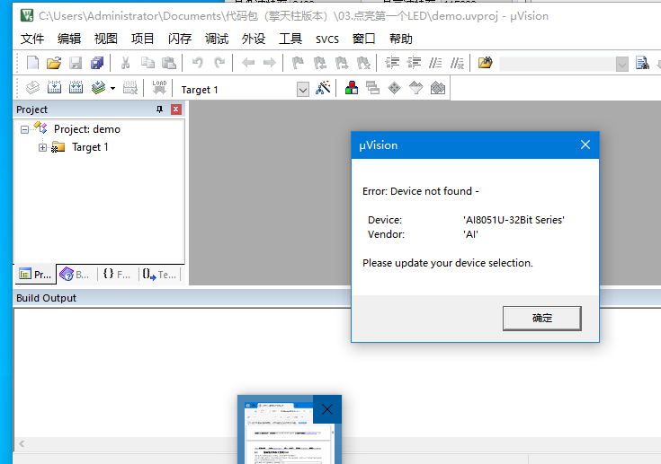

收到擎天柱AI8051U开发板的第一天就迫不及待进行测试,首先安装了Keil,并下载解压了板子所需要AIapp-ISP工具箱。现在问题来了,当你打开代码包时就出现
Error:Device not found 如图:

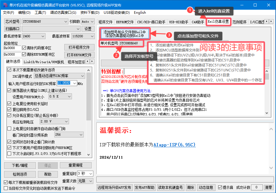

接着找到Keil仿真设置-选择开发板-添加,按图示操作如下:
自此大功告成。这也是每个小白在使用最初最容易碰到的问题,为了节约初次使用环境搭建时间,对该问题提供解决办法,希望对大家有用!
