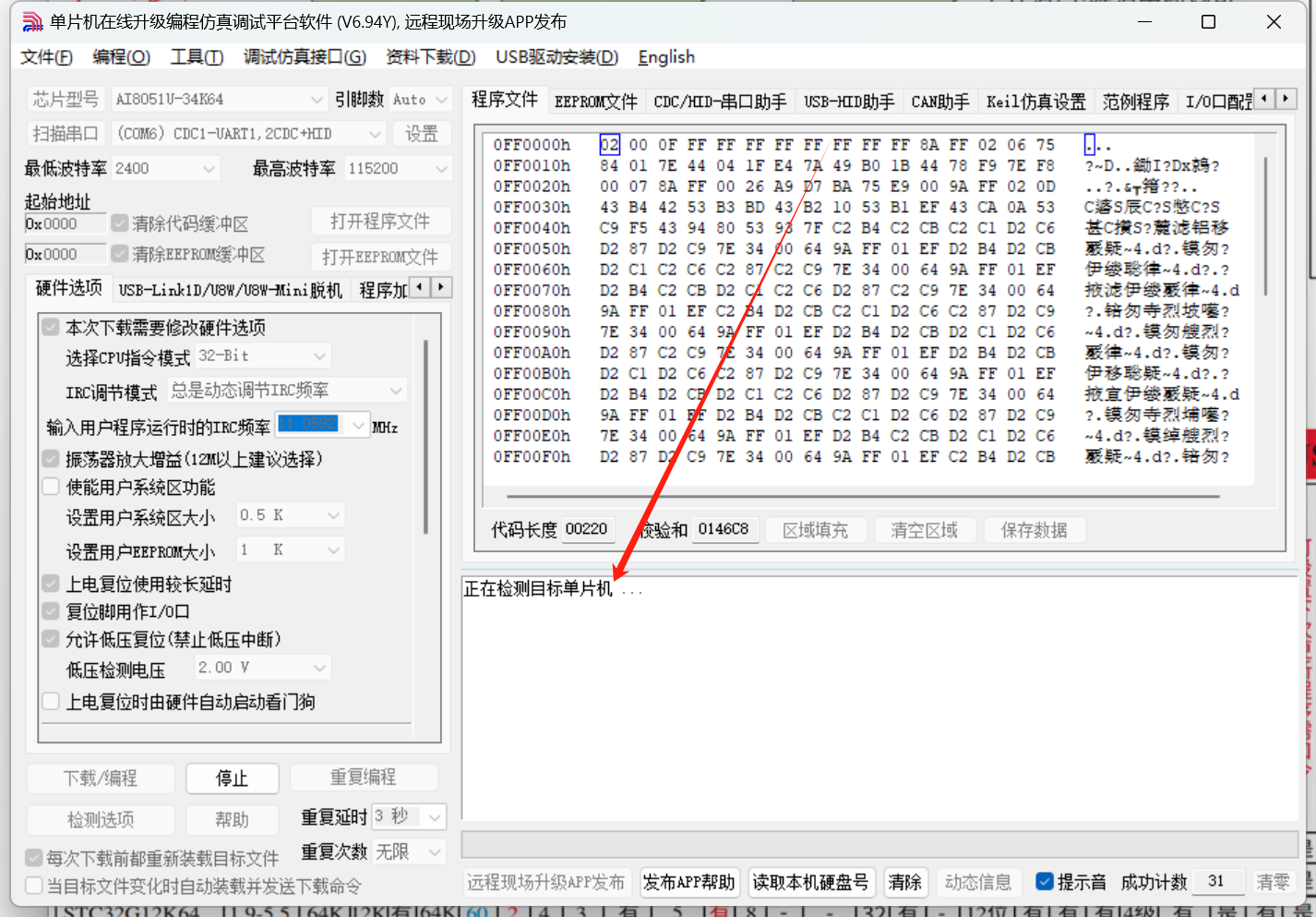

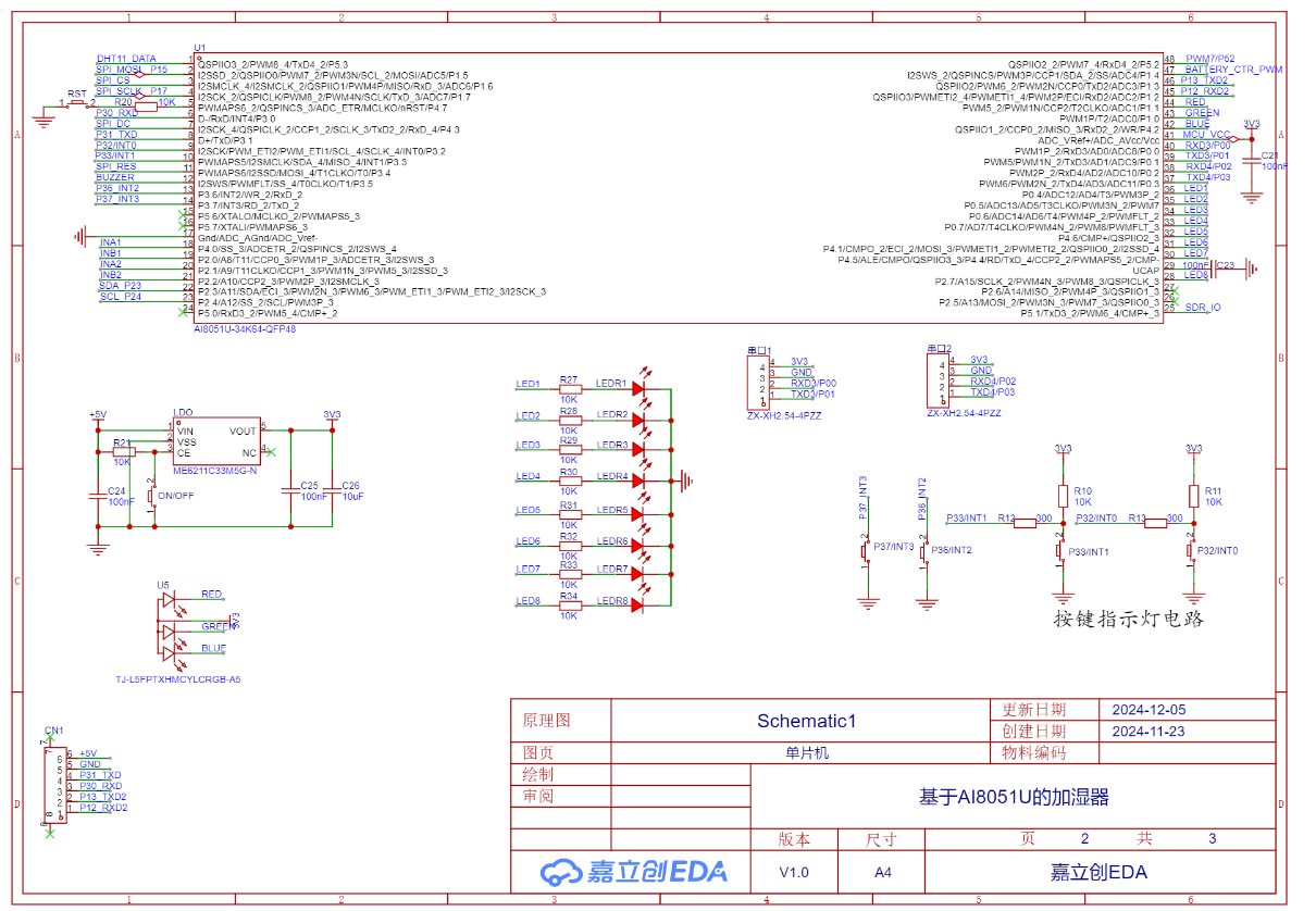

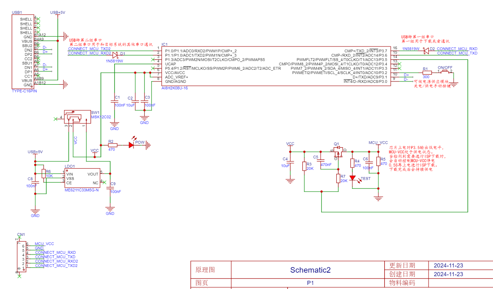

大佬们,我使用AI8H2K08U芯片做双串口,代码下不进去,一直显示正在检测目标单片机,大佬们能帮我看看原理图是怎么回事嘛?

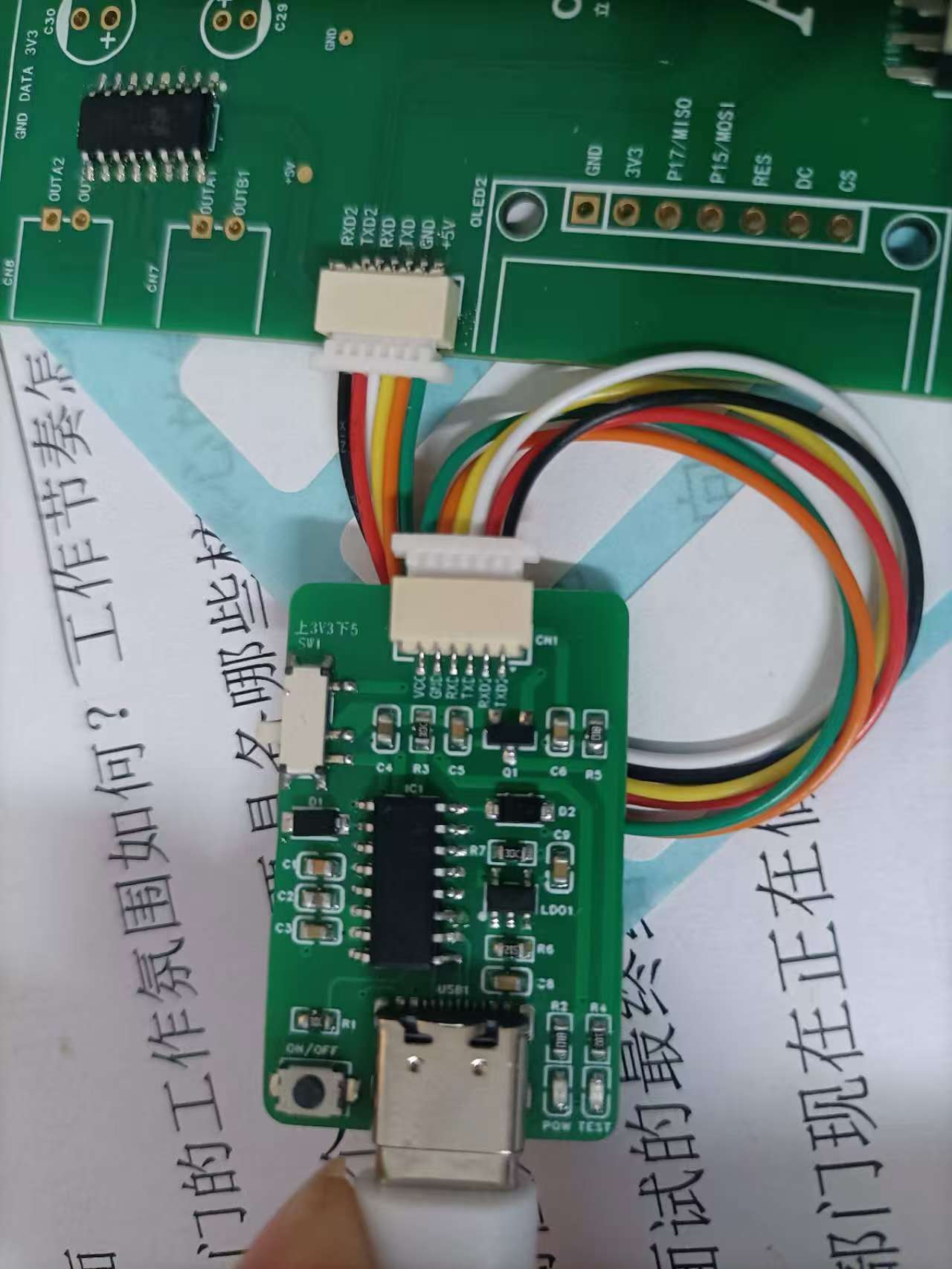

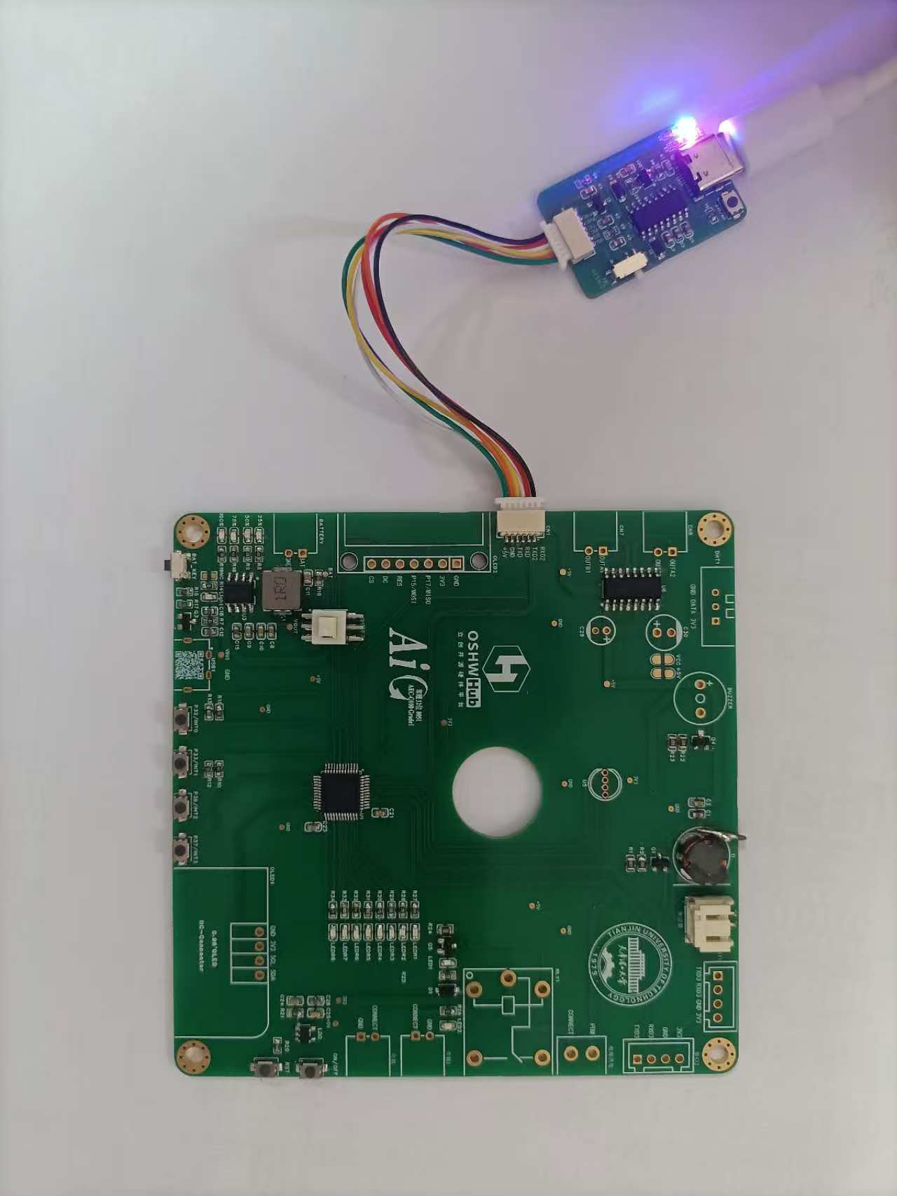

我试过这种方式,电路连接好像也没有问题

发表于 2024-12-17 22:02:38 | 显示全部楼层
jun_*** 发表于 2024-12-17 21:55
好的我升级一下看看
佬我升级了还是一样,点击下载/编程就一直在检测目标单片机

发表于 2024-12-17 22:26:07 | 显示全部楼层
哈哈哈哈
有没有发现,你的RX TX交叉了两遍,最后又交叉回来了
好吧佬我知道原因了,确实又给交叉回来了,感谢佬  发表于 2024-12-18 12:49

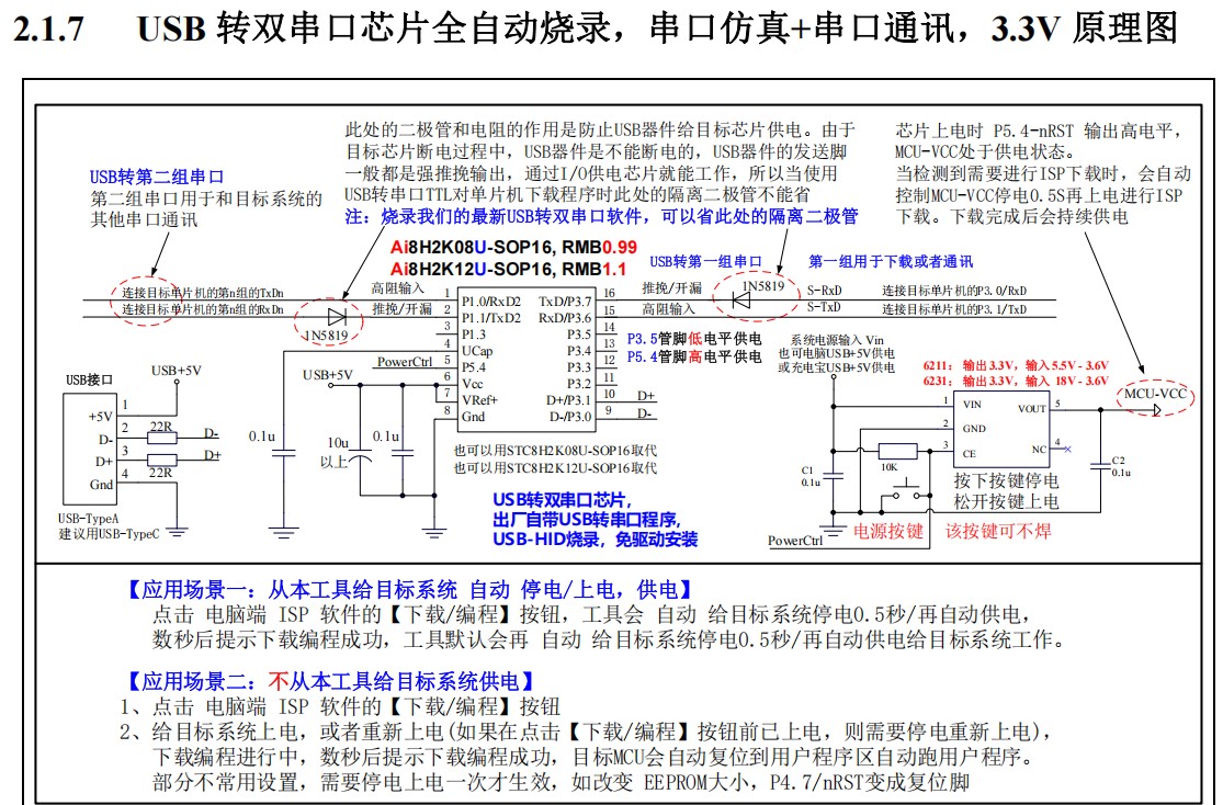

严格执行数据手册里的下载线路图,下载程序的时候 3.1 3.0 gnd vcc 一一对应 ,第二组串口先断开

发表于 2024-12-18 12:44:33 | 显示全部楼层
VC*** 发表于 2024-12-17 22:26
哈哈哈哈
目前来看连接是没问题的,丝印都是交叉的
