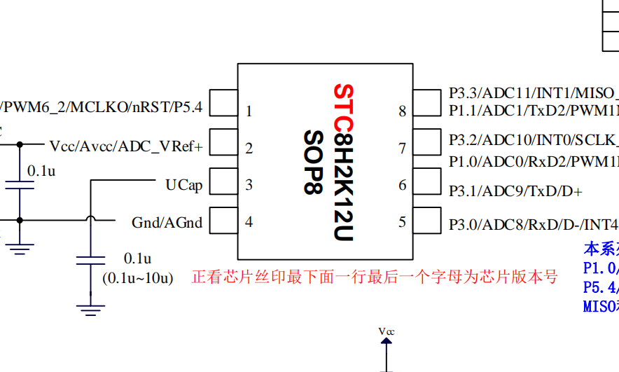

查阅stc8h2k12u-sop8芯片手册,发现p3.3和p1.1;p3.2和p1.0分别共一个引脚,那怎么区分设置使用?请大佬赐教一下。

这个的示意图就是相当于直接给两个IO接到了一起,没法分开使用。

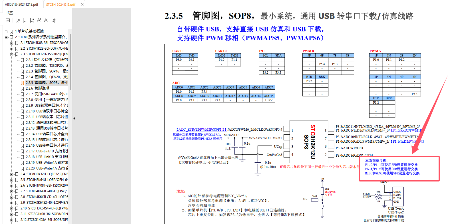

这个问题以前讨论过。
STC8H2K12U-SOP08的第7、8脚究竟是P10P11还是P32P33? - 问题反馈:ISP软件/头文件/单片机数据手册规格书等 国芯技术交流网站 - AI32位8051交流社区  https://www.stcaimcu.com/forum.php?mod=viewthread&tid=9676

实际就是绑定芯片时,将两个PAD连在一个引脚上。
比如P3.2和P1.0,相当于将这两个脚连在了一起,只能操作其中一个脚,另一个设置为高阻即可。
