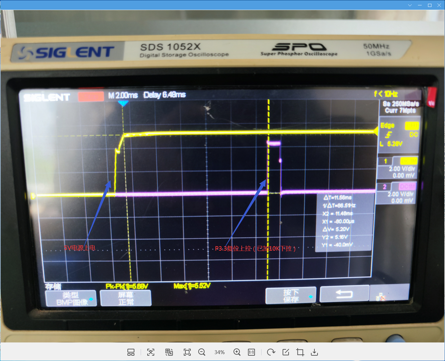

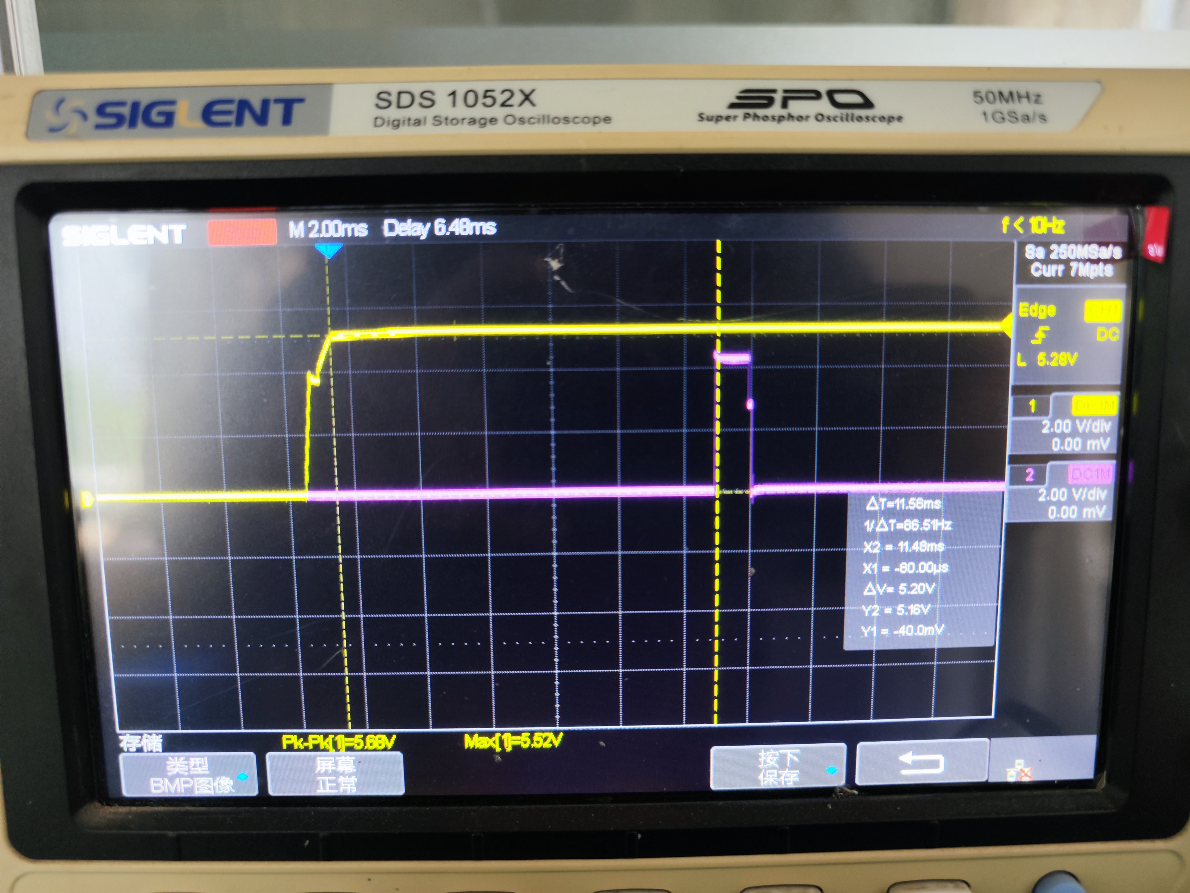

出现问题1:P3.3上电复位会有上拉,会导致上电瞬间这个脚控制的LED灯会肉眼可见的闪烁

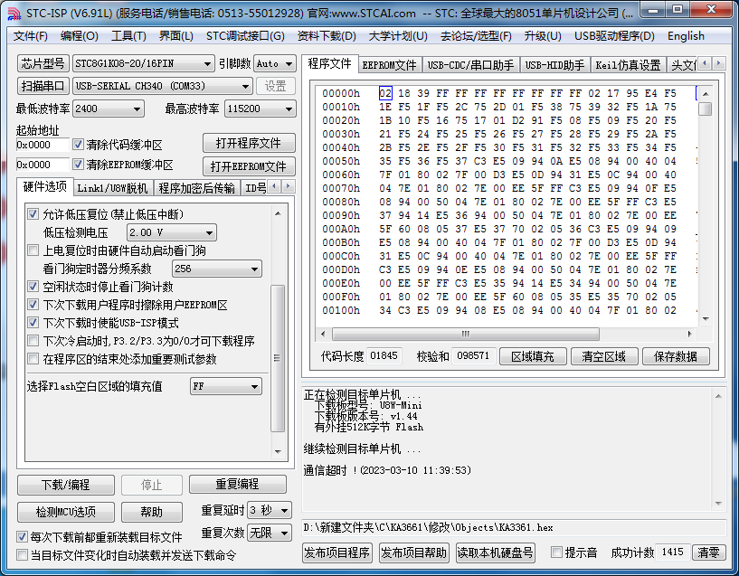

出现问题2:烧录一次之后,无法再次烧录了,附件图片。
等待高手指点一下,不胜感激!
