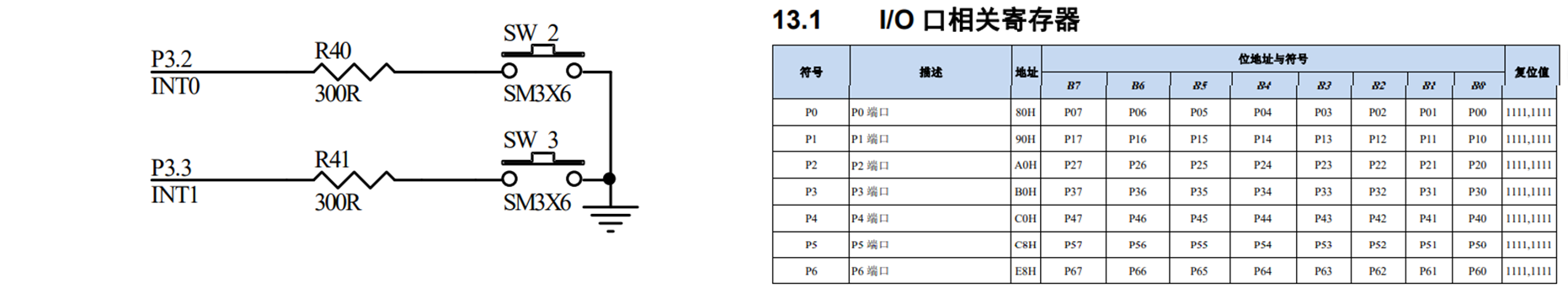

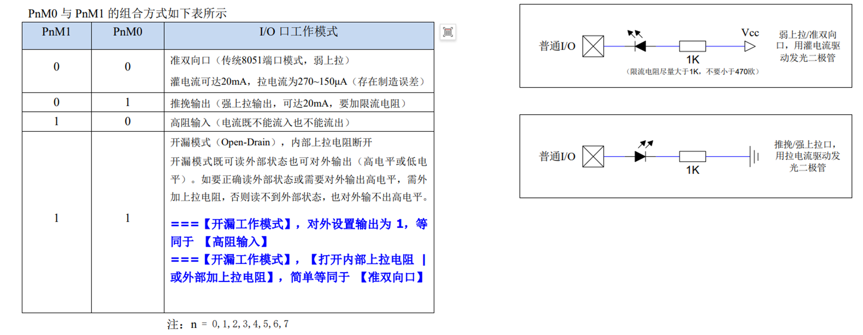

打卡Ai8051U视频教程第六集-IO输入输出
GPIO(General Purpose I/O Ports)意思为通用输入/输出端口,通俗地说,就是一些引脚,可以通过它们输出高低电平或者通过它们读入引脚的状态-是高电平或是低电平。
GPIO的工作模式
硬件参数
了解后介绍了一个简单的按键开关软件处理程序

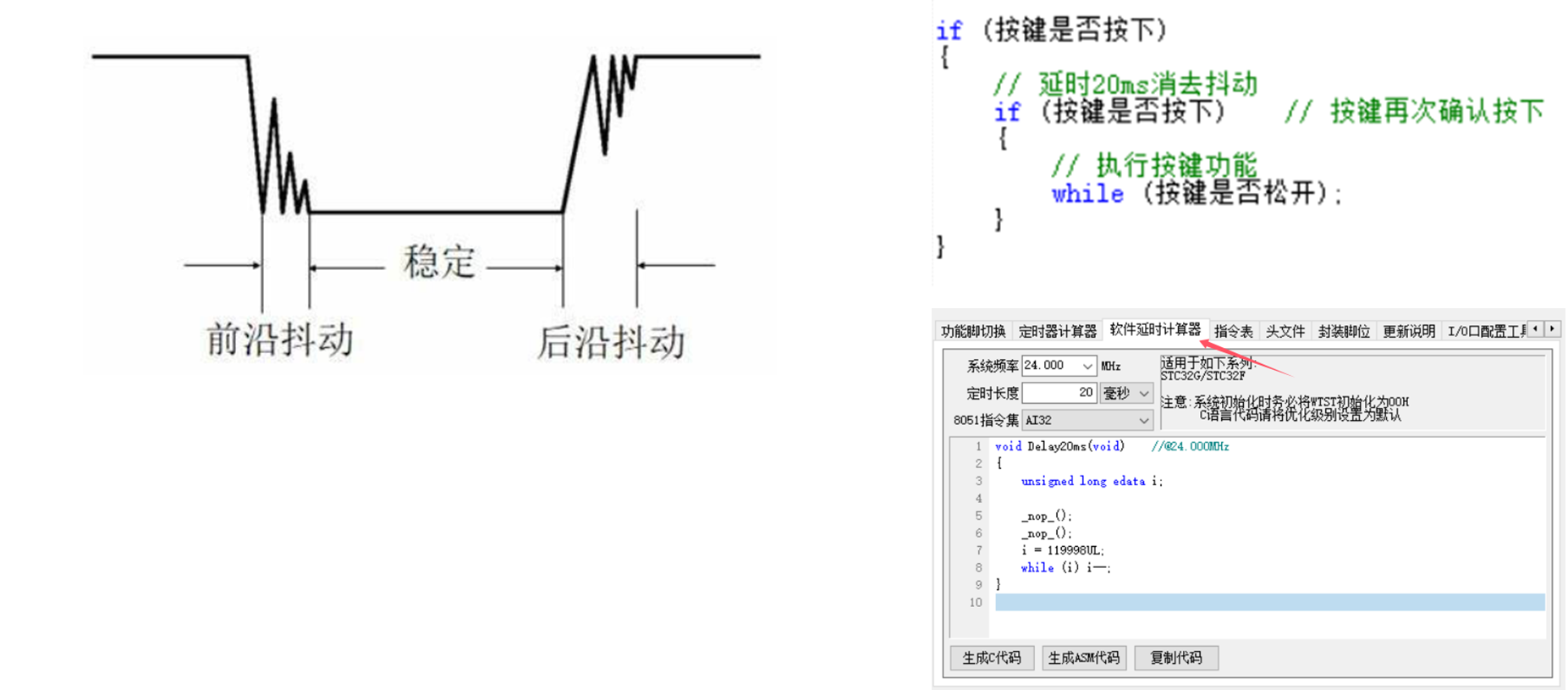

讲解了处理按键过程抖动处理的方法
延时一下,就好了

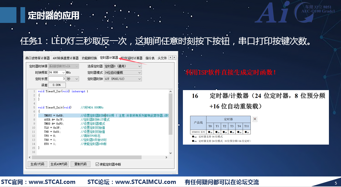

打卡Ai8051U视频教程第七集-定时器
应用方便的定时器计算器
讲解透彻的定时器寄存器设置
image.png定时器计算公式
从原理、公式、寄存器设置,完整、形象

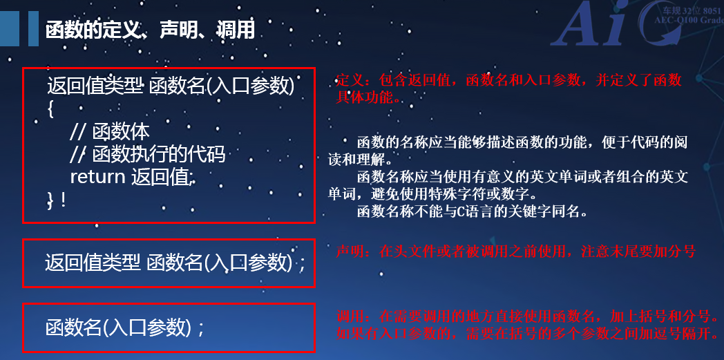

还介绍了函数体大编写和调用
以及简单的救护车闪烁程序

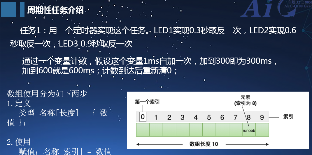

打卡Ai8051U视频教程第八集-定时器周期性调度任务
基于1MS的时钟中断
void Timer0_Isr(void) interrupt 1 //1MS执行一次
Task_Marks_Handler_Callback();					//系统计时

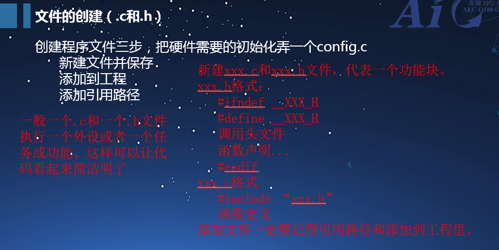

如何建造.C 和.H文件
首先,是CONFIG.H头文件
#ifndef __CONFIG_H
#define __CONFIG_H
#include "ai8051u.h" //调用头文件
#include "stc32_stc8_usb.h" //调用头文件
#include "intrins.h" //d调用头文件
#define u8 unsigned char //8位无符号变量(0-255)
#define u16 unsigned int //16位无符号变量(0-65535)
void Sys_init(void); //函数声明
void Timer0_Init(void); //1毫秒@24.000MHz
#endif

扫描结构和数组,实现
task.c程序
#include "task.h"
#include "io.h"
static TASK_COMPONENTS Task_Comps[]=
//状态 计数 周期 函数
{0, 300, 300, LED0_Blink}, /* task 1 Period: 300ms /
{0, 600, 600, LED1_Blink}, /
task 1 Period: 600ms /
{0, 900, 900, LED2_Blink}, /
{0, 10, 10, KEY_Task}, /
task 1 Period: 600ms */
u8 Tasks_Max = sizeof(Task_Comps)/sizeof(Task_Comps[0]);

第八集的结构1MS扫描累加,模拟并行多任务设计了不错

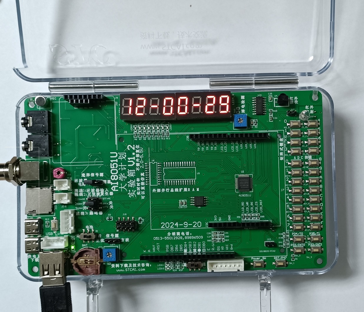

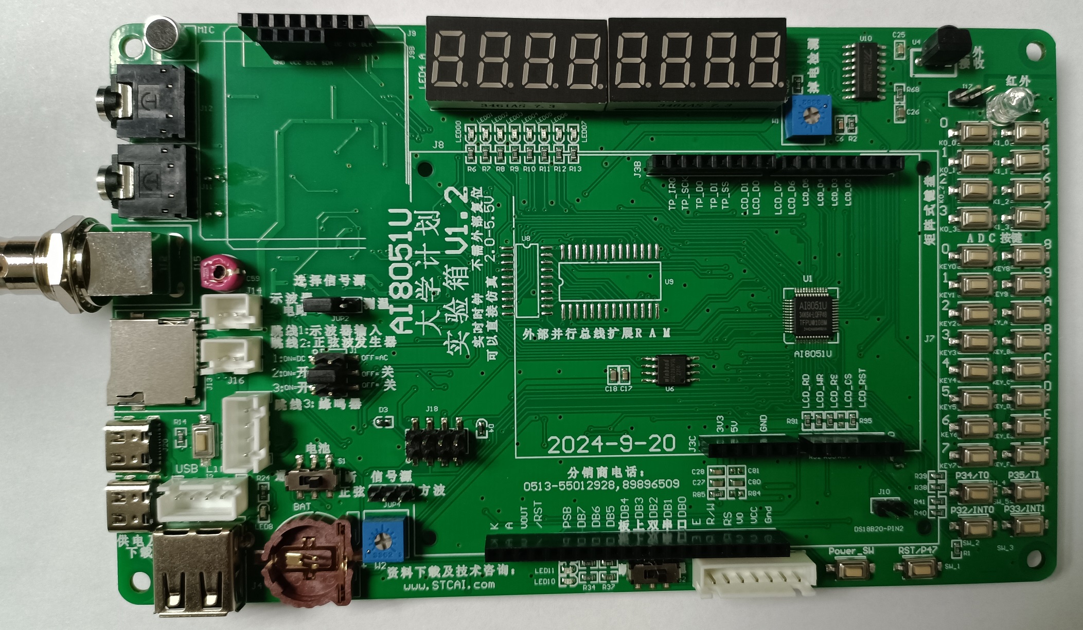

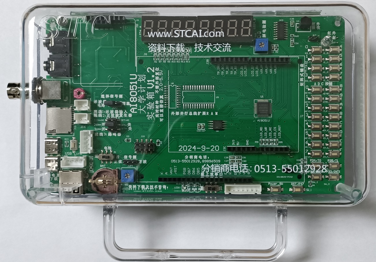

收到了厂家的Ai8051U试验箱   试验箱非常漂亮
  • 打卡总天数:282
  • 最近打卡:2025-12-13 08:34:59
201
1461
1461
发表于 2025-1-7 19:27:38 | 显示全部楼层
数据线质量也很好
  • 打卡总天数:282
201
1461
1461
发表于 2025-1-7 19:28:19 | 显示全部楼层
PCB做工很好
  • 打卡总天数:282
201
1461
1461
发表于 2025-1-7 19:29:31 | 显示全部楼层
马上上电,电子表运转稳定
