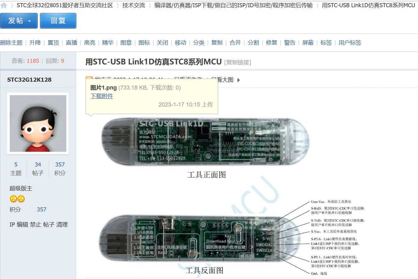

你程序简单时,外设 PCA/PWM 正常,程序复杂你就调不通了,正常,研发的价值就是不停的找到自己的错
请使用 STC-USB Link1D 来仿真 STC8G1K08-36I-SOP16, 来帮你快速查错
STC-USB Link1D是专业仿真器、在线全自动烧录器、脱机自动烧录器
【新提醒】用STC-USB Link1D仿真STC8系列MCU - 编译器/仿真器/ISP下载/做自己的ISP/ID号加密/程序加密后传输 国芯论坛-STC全球32位8051爱好者互助交流社区 - STC全球32位8051爱好者互助交流社区 (stcaimcu.com)
