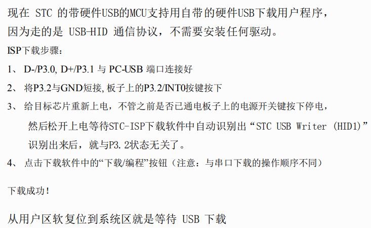

     前两天联系STC,兴趣学习申请一块开天斧的板子,用的STC8H8K64U的主控芯片,可以直接硬件USB下载,但是我连接上板子后,按照他们的操作方式,还是不行。

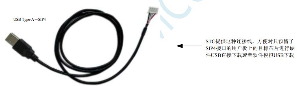

用手机用的 数据线,不要是 充电宝用的 没有 D-/D+ 的电源线!

楼上说的对,如果用了官方提供的下载步骤还是下载不了,那典型的可能是用的廉价的充电宝的电源线,USB-TypeA - USB-TypeC,无数据信号线 D-/D+,换根带有D-/D+的手机用数据线试试。

数据线很关键,我换了三根线才找到了一根能用的,建议换线试试吧。

直接用自己的手机配的数据线就有 USB的 D-/D+ 了, 充电宝用的,基本没有 USB的 D-/D+
