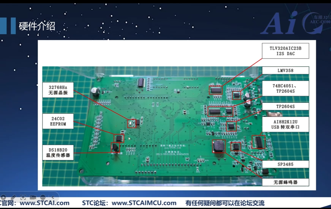

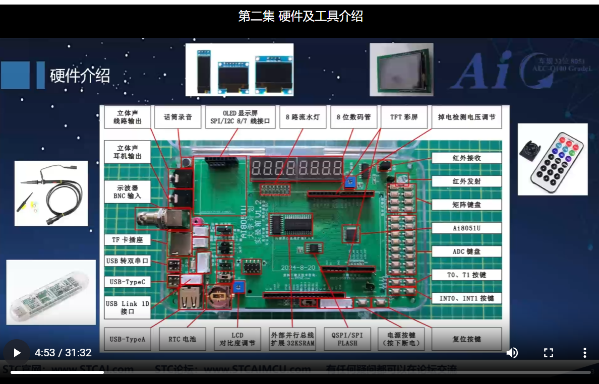

第二集 实验箱介绍、资料下载、环境安装
一、试验箱介绍
试验箱资源 大体如下图两图所示,资源很齐全,像OLed还考虑到SPI和IIC两种接口,太细心了。

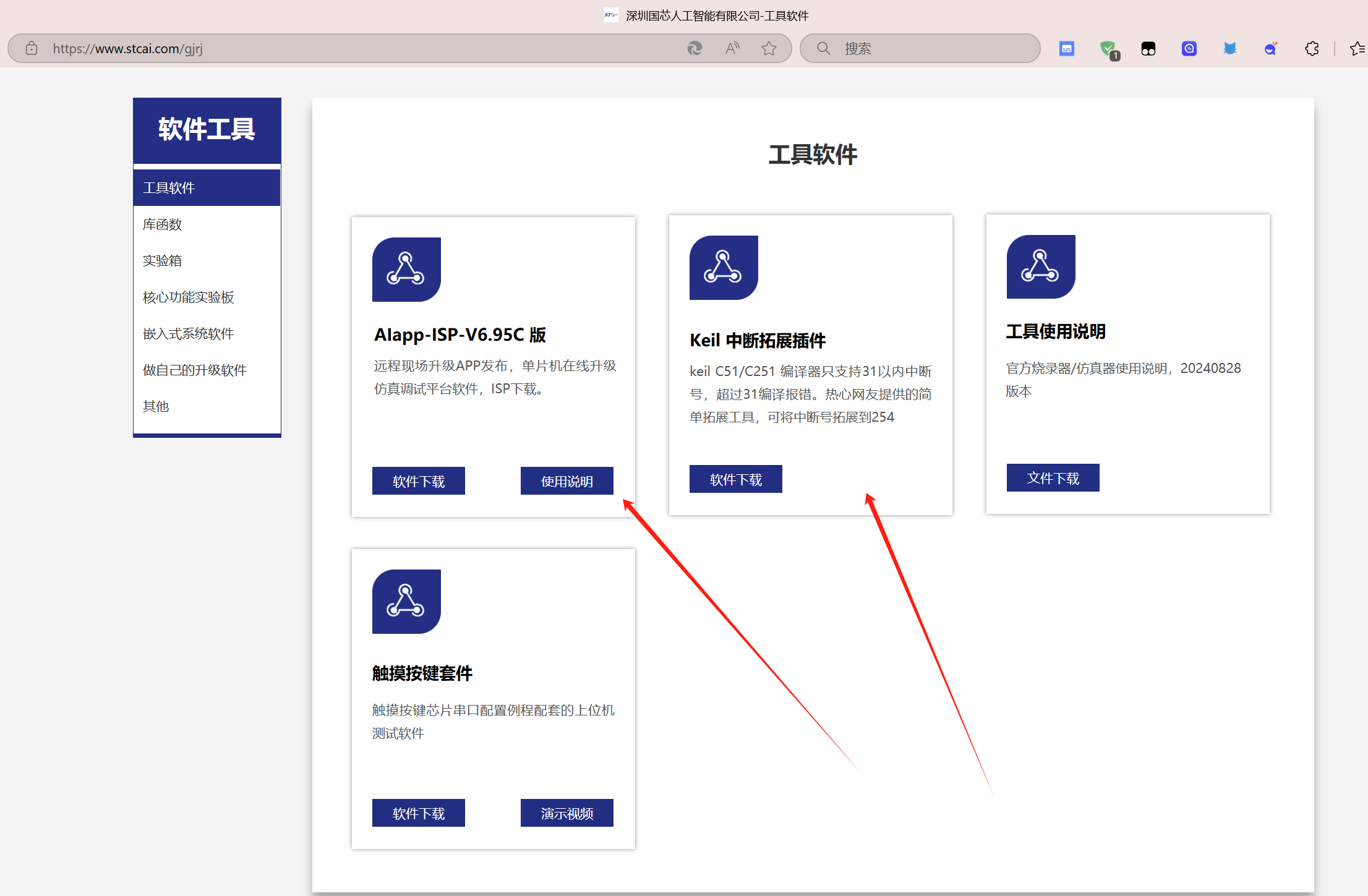

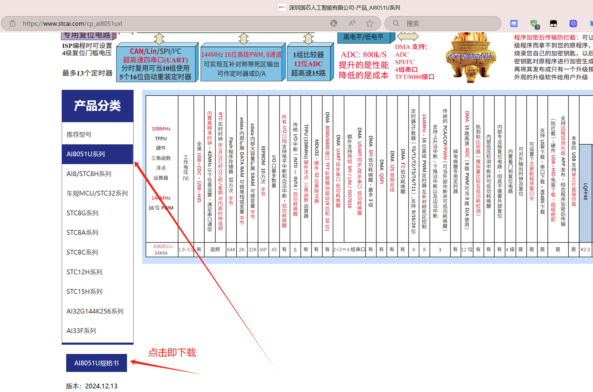

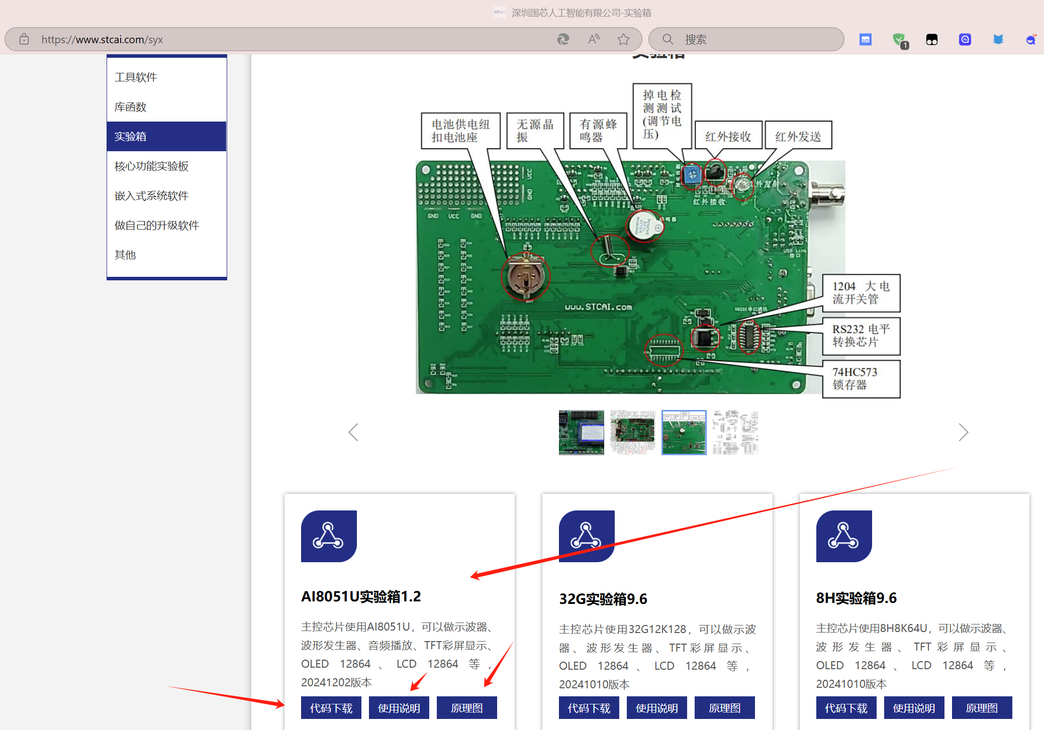

二、资源下载app-translate-content
手册地址:
深圳国芯人工智能有限公司-产品_AI8051U系列
工具软件以及试验箱:
深圳国芯人工智能有限公司-工具软件app-translate-content
深圳国芯人工智能有限公司-实验箱app-translate-content

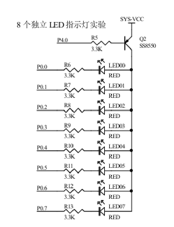

实验箱LED电路图
由上图可知,P40给低电平,所有LED阳极连接至SYS-VCC,这个时候只需要将阴极所对应的端口(P00~P07)给低电平,即可点亮与其所对应的LED灯。

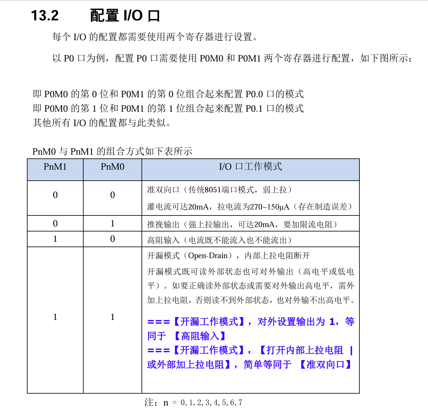

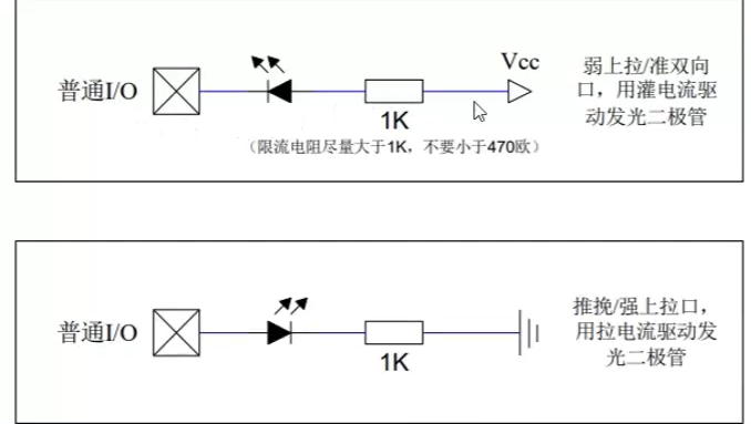

二、浅谈 STC AI8051U IO 口app-translate-content
具体可以详细看一下STC AI8051U 的手册,不得不说,STC家的手册写得真的是很详细,差点爱上了。什么时候出蓝牙、Wifi的,看不懂别人家的蓝牙手册[┭┮﹏┭┮]。
GPIO口的四种模式

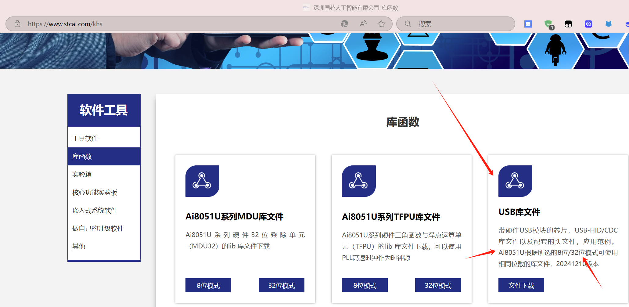

一、下载所需文件、了解相关下载方式
下载地址:深圳国芯人工智能有限公司-库函数
首先先下载下面这个库文件包
CDC、HID两个都是USB标准的一部分。app-translate-content
CDC(communication device class):主要用于串行通信,模拟传统的串行端口。app-translate-content
CDC(communication device class):主要用于串行通信,模拟传统的串行端口。app-translate-config-button
HID(Human Interface Device):主要用于人机交互,键盘、鼠标等。app-translate-content
不仅可以通过官方提供的这两种方式下载,,还可以通过软复位的方式实现不断电下载,具体查看手册,又得夸一下这手册写得是真好。app-translate-content

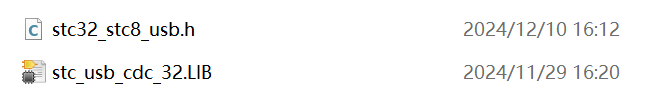

二、移植关键部分到工程实现不断电下载app-translate-content
1、首先是这两个文件app-translate-content

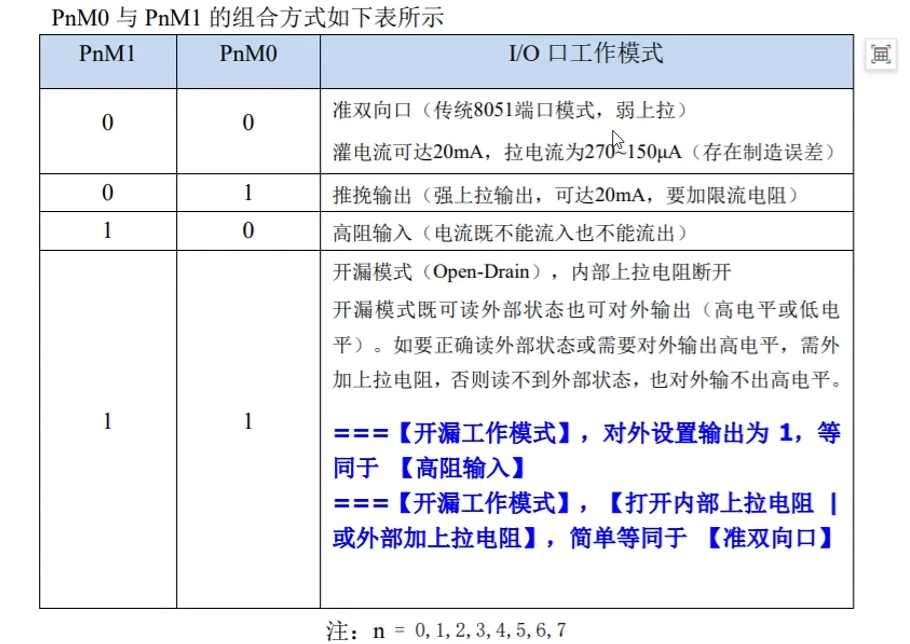

一、GPIOapp-translate-content
GPIO(General Purpose Input/Output Ports)通用输入输出端口,能输出高低电平或者读取引脚状态(高低电平)。
1、STC AI8051U GPIO 模式介绍
灌电流:电流从外部进入(灌入)IO口
拉电流:电流从IO口被拉出

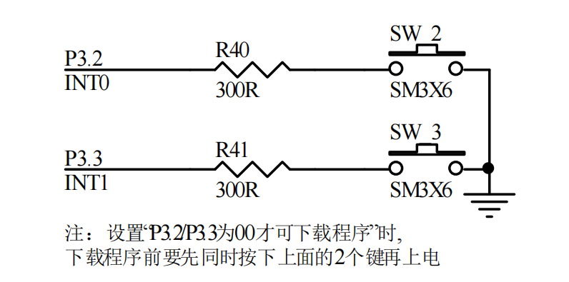

二、按键电路基础知识app-translate-content
1、实验箱电路
由图可知,按下按键后,引脚被拉至低电平。app-translate-content

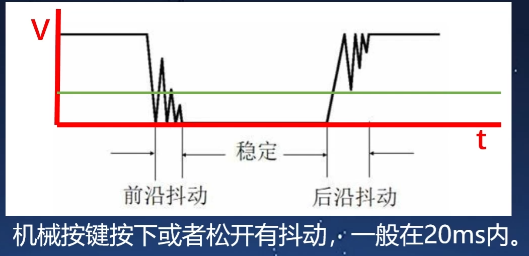

2、按键消抖app-translate-content
机械按键由于自身结构,按下和松开瞬间都有有一定的抖动,为了避免误触发,所以需要消除抖动,达到确认按键按下的目的。app-translate-content
按键消抖一般有两种方法,一种是通过并联电容实现硬件消抖,一种是软件定时检测实现消抖,软件消抖一般时间在20ms以内。app-translate-content
由图可知,实验箱木有满足硬件消抖的条件。app-translate-content

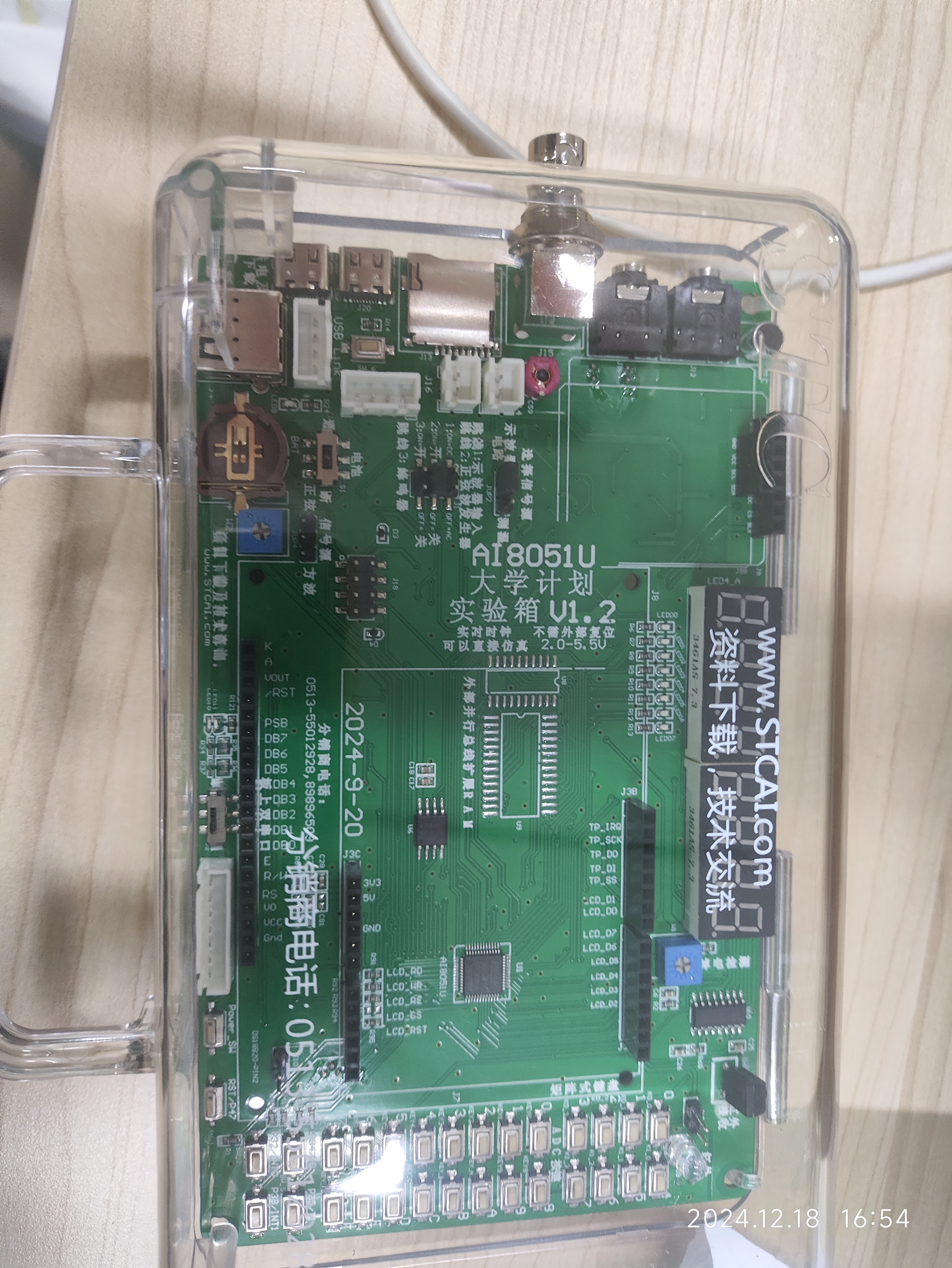

发表于 2024-12-18 16:59:44 来自手机 | 显示全部楼层
已经收到实验箱啦,这几天考完试继续打卡😘
