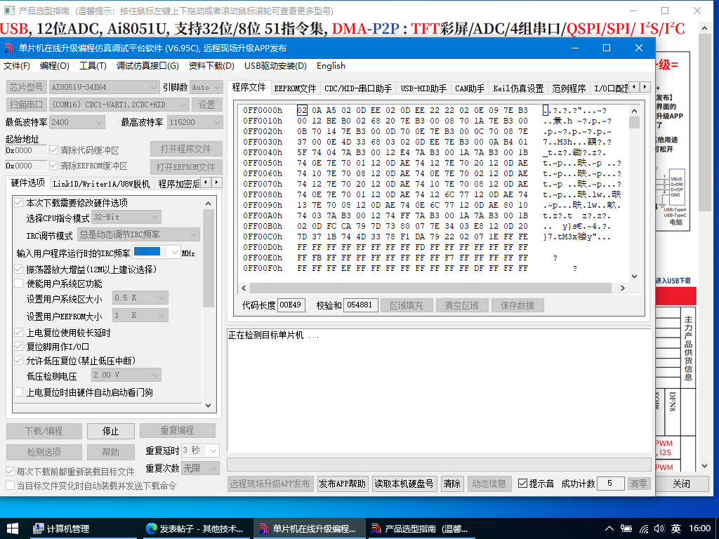

[2024-12-16 15:55:20] : Begin
MCUTYPE : AI8051U-34K64
FILENAME : D:\qtz-keilC251\qtz\03.外中断INT0-INT1-INT2-INT3-_INT4测试\keilC251\list\Ai8051U-C251-output.hex
FILETIME : 2024年12月16日, 12:24:56
FILESIZE : 8800 (0x002260)
CODESIZE : 3113 (0x000C29)
CHECKSUM : 0x0003D708
ISPMODE : 2
ISPRESULT : 3
[2024-12-16 15:57:05] : End
一直卡在这里,怎么恢复?

可以直接点停止
然后查看是否选择了正确的端口
您选择的这个端口是不具有自动断电下载功能的,需要单片机那部分手动冷启动(断电再上电一次),才可以下载
CDC1是可以的,HID和CDC都是转UART1,都是可以的,CDC转UART2不可以  详情 回复 发表于 2024-12-16 16:36

发表于 2024-12-16 16:36:35 | 显示全部楼层
王*** 发表于 2024-12-16 16:14
可以直接点停止
然后查看是否选择了正确的端口

发表于 2024-12-16 16:39:08 | 显示全部楼层
下载器用的是哪款
检查硬件连接,注意冷启动断电是否正常

发表于 2024-12-16 16:55:18 | 显示全部楼层
要么是你的下载方法不对,,
要么就是通讯的线路问题,,

发表于 2024-12-16 17:59:56 来自手机 | 显示全部楼层
如果使用下载器供电可以测试在HID模式下开关电源,如果电源能正常通断,那就有可能通讯问题或者断电不完全。如果不能控制电源那就是不是下载器供电,或者线的问题或硬件问题。或者同ai8051u实验箱一样那个ai8h2k12u只是通讯用。不是下载用。具体看你的电流板和下载器了。
