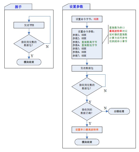

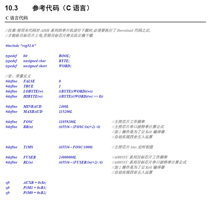

Anr*** 发表于 2024-12-16 16:59
因为我要有个RJ45网口转TTL串口模块更新程序的,所以需要TCP端口连接,貌似不能直接用官方的AI-ISP了 ...
可以使用用户自定义ISP或以系统ISP的协议下载
以下省略若干代码,具体查看数据数手册
