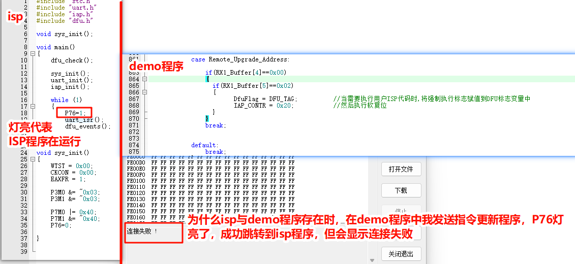

大佬们,第一次下载isp与demo程序都是正常的,但当isp与demo程序都在时,demo运行过程中,我发送指令更新程序,看指示灯P76是跳转到isp程序了,但上位机点下载程序时,会显示连接失败??这是为啥image.png

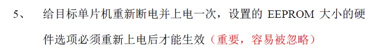

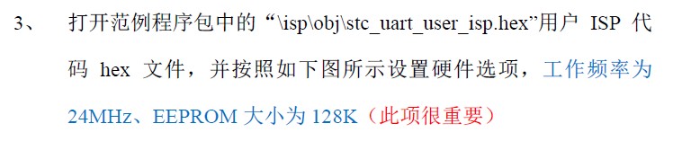

感谢大佬,这个例程已经下载了,用stc32g12k128,使用UART,麻烦大佬再分析一下
检查这两点注意事项有没有操作错误 [attachimg]73311[/attachimg] [attachimg]73312[/attachimg]  详情 回复 发表于 2024-12-16 17:00

发表于 2024-12-16 17:00:00 | 显示全部楼层
无问*** 发表于 2024-12-16 16:45
感谢大佬,这个例程已经下载了,用stc32g12k128,使用UART,麻烦大佬再分析一下 ...
检查这两点注意事项有没有操作错误

发表于 2024-12-16 17:23:18 | 显示全部楼层
Debu*** 发表于 2024-12-16 17:00
检查这两点注意事项有没有操作错误
有的,很奇怪的是,我的主工程demo老是显示连接失败,我换其他的点灯demo都是好好的
