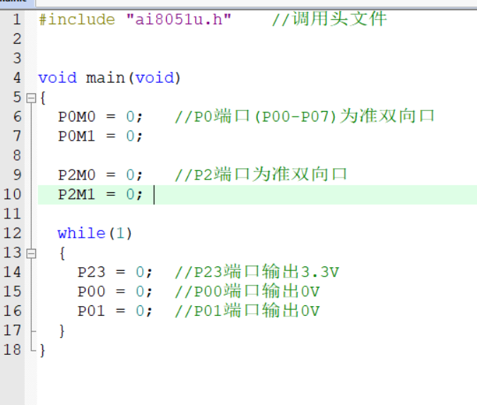

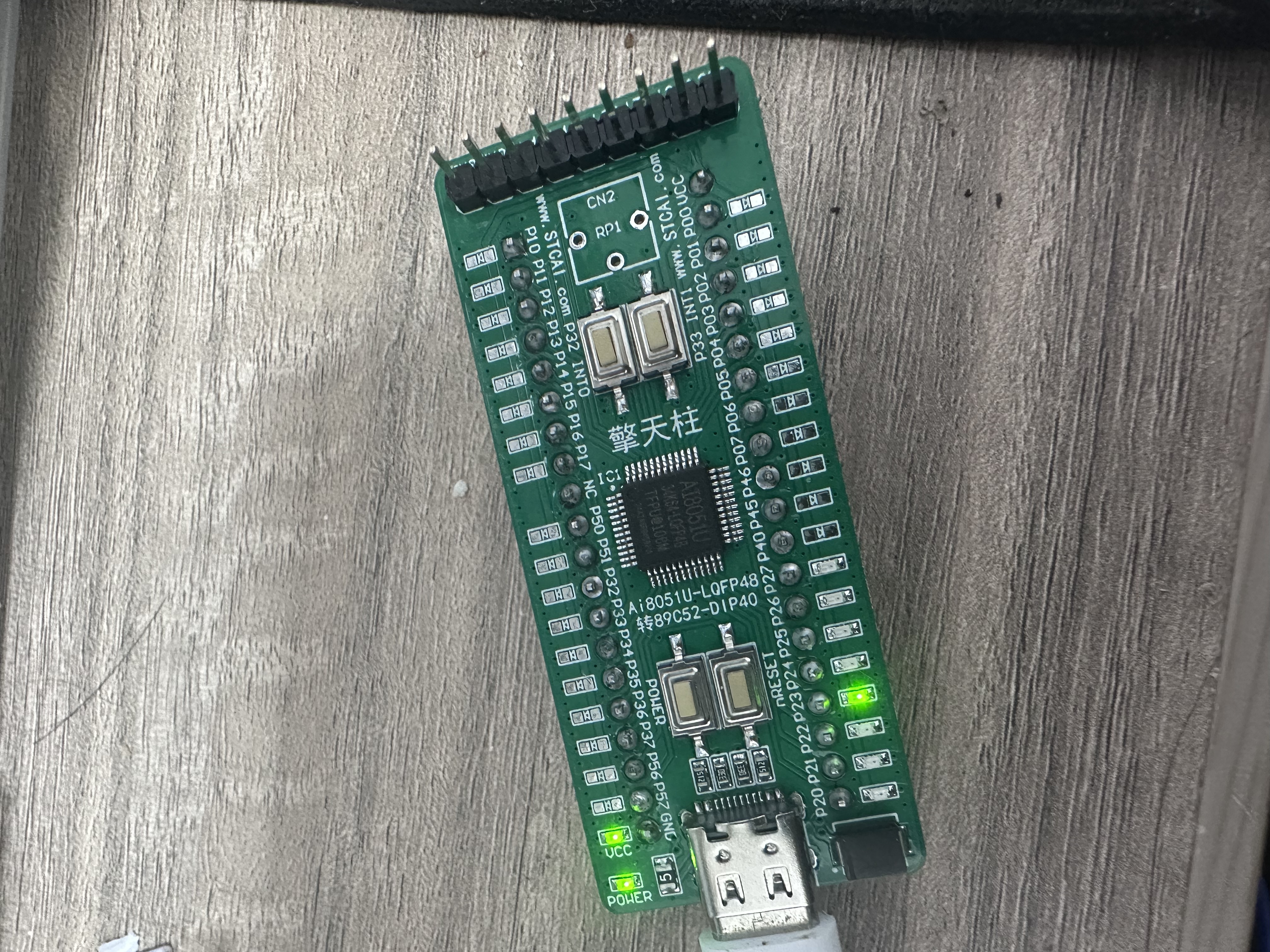

第三集:点亮第一颗LED灯
  1. 创建空工程与基本设置
    新建工程:选择目标平台为 C251,并设置 Large 为 64k,Hex 为 386模式。
    工程配置:选择合适的目标芯片型号并进行必要的配置,确保编程环境正常运行。
  2. LED的功能与特性
    LED的工作原理:LED灯通过电流的流动来发光,通常需要一个电流限流电阻来保护LED。单片机通过控制I/O口的高低电平来点亮或熄灭LED。
    LED的控制:通过配置单片机的I/O口,输出适当的电平来控制LED的亮灭。
  3. 单片机I/O口配置与控制
    配置I/O口:使用STC公司提供的IO配置工具来设置端口模式,包括准双向口、输入口、输出口等。通过配置端口为输出模式,单片机可以控制LED的亮灭。
    IO口控制:在代码中配置相应的I/O口,向I/O口输出高电平(点亮LED)或低电平(熄灭LED)。
  4. 代码实现与下载
    编写代码:根据硬件连接和I/O口配置,编写点亮LED的程序。例如,通过设置某个端口输出高电平来点亮LED。
    下载代码:将编写好的代码下载到单片机中,进行调试和测试,确保LED能够按预期亮灭。

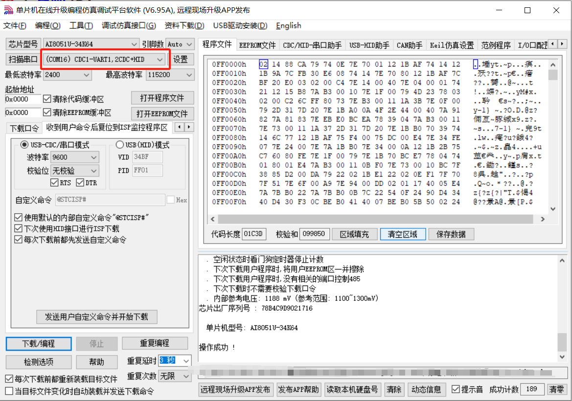

第四集:USB不停电下载
本集主要展示了停电下载和不停电下载的区别,并介绍了如何通过一些设置实现不停电下载。
实现步骤:
添加USB库文件:
首先,添加STC的USB库文件到工程中,以支持USB通信。
移植下载函数:
将相关的下载函数移植到你的代码中,使其能够支持不停电下载功能。
配置初始化:
在代码中添加USB初始化函数,确保USB接口能够正常工作。
烧录工具设置:
打开烧录工具,勾选命令参数选项,这样可以使工具支持相应的命令行参数。
设置相关寄存器:
配置P_SW2寄存器或IE2寄存器,启用USB功能并确保不停电下载过程顺利进行。
