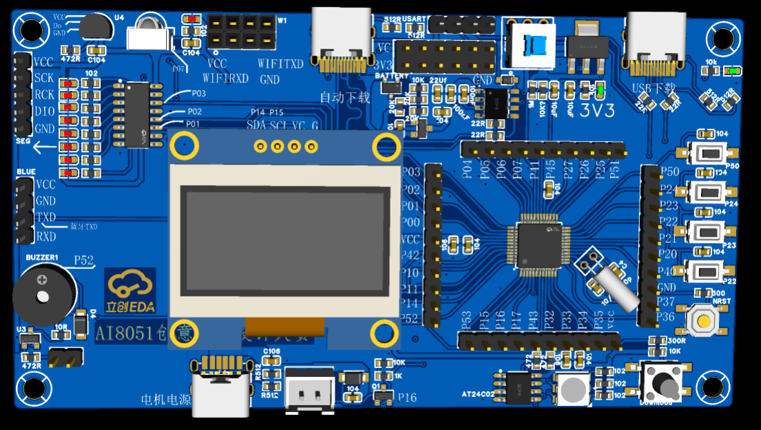

    基于AI8051U自主设计的开发板
为了对各类模块的重复使用以及深度学习,我偏向于设计模块拔插类型的板子(类搭积木),节约学习成本,减少对重复外设学习的成本。
1.电源输入方式使用TYPE-C输入,经使用5V供电、IC支持宽电压工作,支持8051内部USB串口调试下载程序,引出串口支持外接CH340下载、调试,
2.基础外设模块配有-WIFI模块(esp8266-01s)、4位数码管模块(两片595驱动)、 一个温湿度传感器模块DS18B20、一个有源蜂鸣器(低电平驱动)、5个可编程按键、 一个IIC协议的AT24C02存储器、一个PWM三色RGB、IIC-OLED屏幕,一个红外接收头,一个直流电机,一组LED(595驱动),外挂32.768晶振支持内部RTC。
3.电路保留AI8H2K12U全自动下载电路(之前立创没买到芯片未焊接)
4.电路配备外设插件模块全部调试成功,红外支持普通红外遥控,暂不支持空调等
5.由于对模块尺寸的把握出现较大的误差,导致板子的插件距离较近,插上不容易使用
6.对于自己设计的电路功能远不及8051芯片的功能范围,对于8051的新外设功能,以及直接对寄存器编程不依赖库很感兴趣,希望有机会能深度学习!
7.最近正在学习冲哥的试验箱教程,让我对编程风格又有了新的见识,对IC新强大功能也颇为感性
