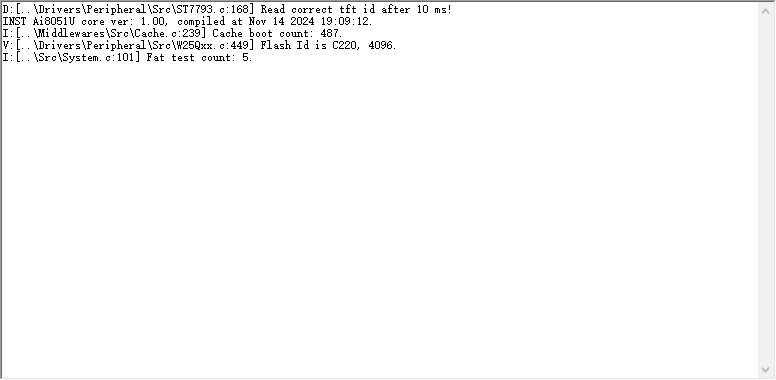

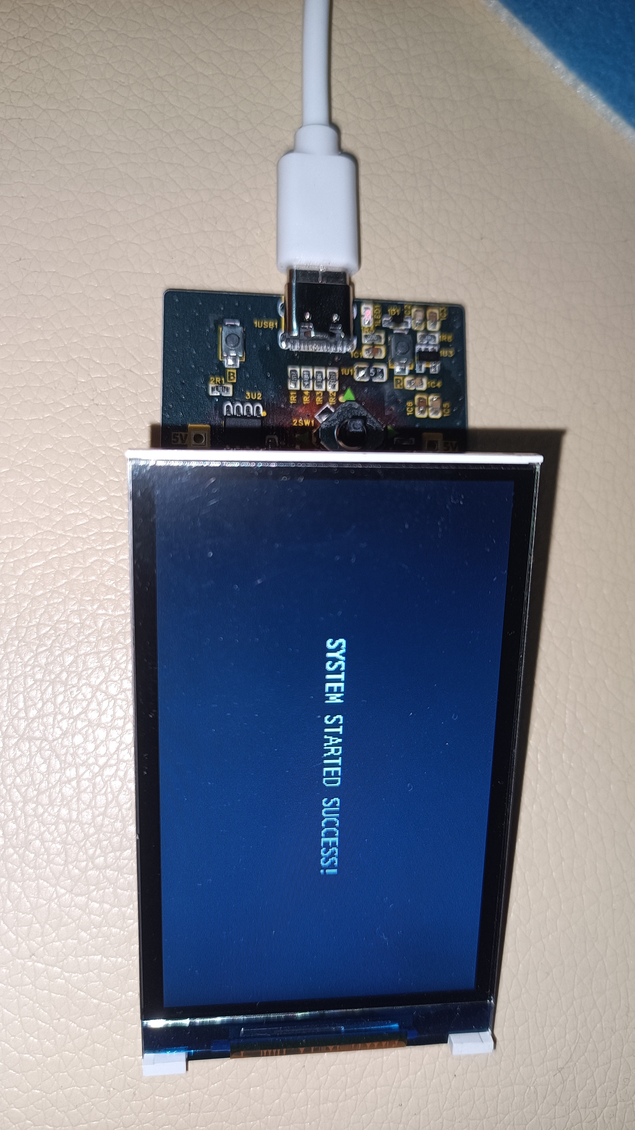

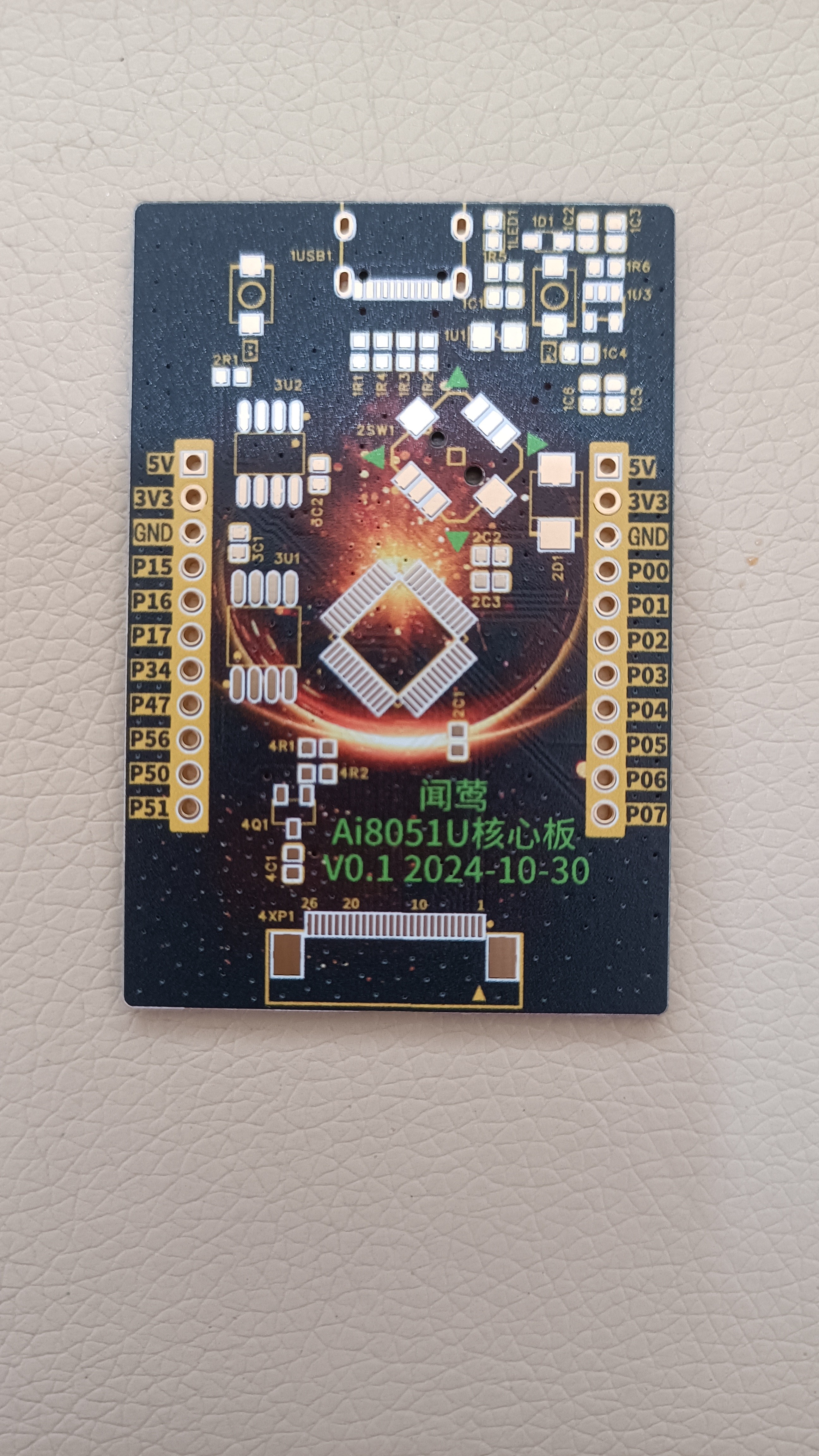

基于Ai8051U单片机设计的一款核心板, 支持I8080接口的TFT彩屏, QSPI接口的Flash存储器以及MB85RC16铁电存储器, 可通过五向开关对核心板进行交互操作, 另外扩展其他IO口到插针上;
软件系统方面板上硬件驱动都已完善;
移植了ZnFat文件系统, UI做了基础的显示;
可以方便的使用本软硬件系统进行后续开发;
硬件使用立创EDA创建, 软件使用KeilC251创建
