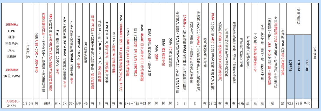

1. AI8051U硬件资源
Ai8051U-LQFP48 比普通 M0/M3,比 32F103C8T6 强太多的地方:
  1. **Ai8051U有TFPU@120MHz, 算力比他强, uS级硬件三角函数/浮点运算器; **
  2. Ai8051U的抗干扰比他强;
  3. Ai8051U的内部复位是专业级的复位电路,彻底省外部复位;
  4. **Ai8051U的内部时钟完全满足串口通信要求,4组串口; **
  5. **Ai8051U-LQFP48有 QSPI, i8080/M6800-TFT 接口,32F103C8T6没有; **
  6. Ai8051U的PWM支持硬件移相@120MHz ;
  7. Ai8051U是 34K SRAM ;
  8. Ai8051U是 自带硬件USB, 1个芯片就能直接USB连接电脑仿真/下载,
  9. 全球唯一 ===这个开发生态,全球最强 Ai8051U-LQFP48, RMB2.3含税

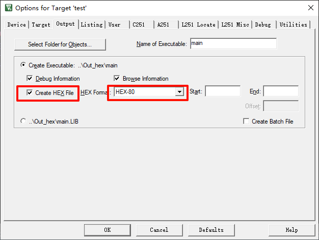

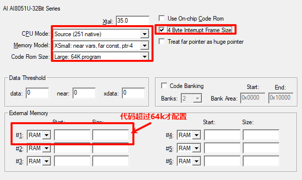

2.1. keil-C251软件设置
  • +1

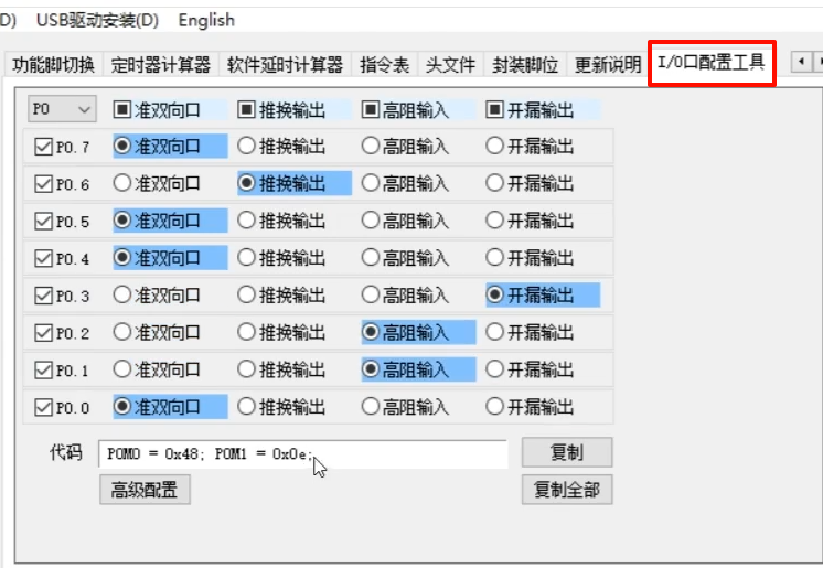

    WTST = 0;  //设置程序指令延时参数,赋值为0可将CPU执行指令的速度设置为最快
    EAXFR = 1; //扩展寄存器(XFR)访问使能
    CKCON = 0; //提高访问XRAM速度
    P0M1 = 0x00;   P0M0 = 0xff;   //设置为推挽输出
    P1M1 = 0x00;   P1M0 = 0x00;   //设置为准双向口
    P2M1 = 0x00;   P2M0 = 0x00;   //设置为准双向口
    P3M1 = 0x00;   P3M0 = 0x00;   //设置为准双向口
    P4M1 = 0x00;   P4M0 = 0x00;   //设置为准双向口
    P5M1 = 0x00;   P5M0 = 0x00;   //设置为准双向口
    P6M1 = 0x00;   P6M0 = 0x00;   //设置为准双向口
    P7M1 = 0x00;   P7M0 = 0x00;   //设置为准双向口

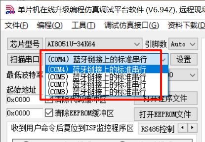

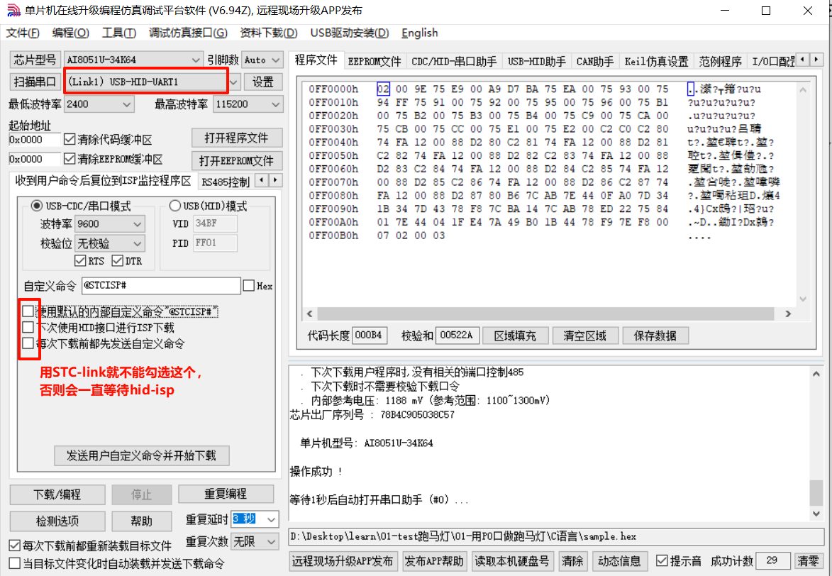

2.2. STC-link下载
打开一个点灯程序,按如下配置成功烧录,成功点亮led。
下面那个复位引脚作io也不要勾选,不然复位按键失效。

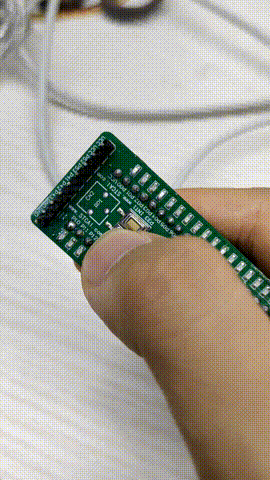

实物演示:

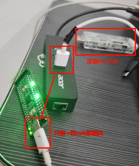

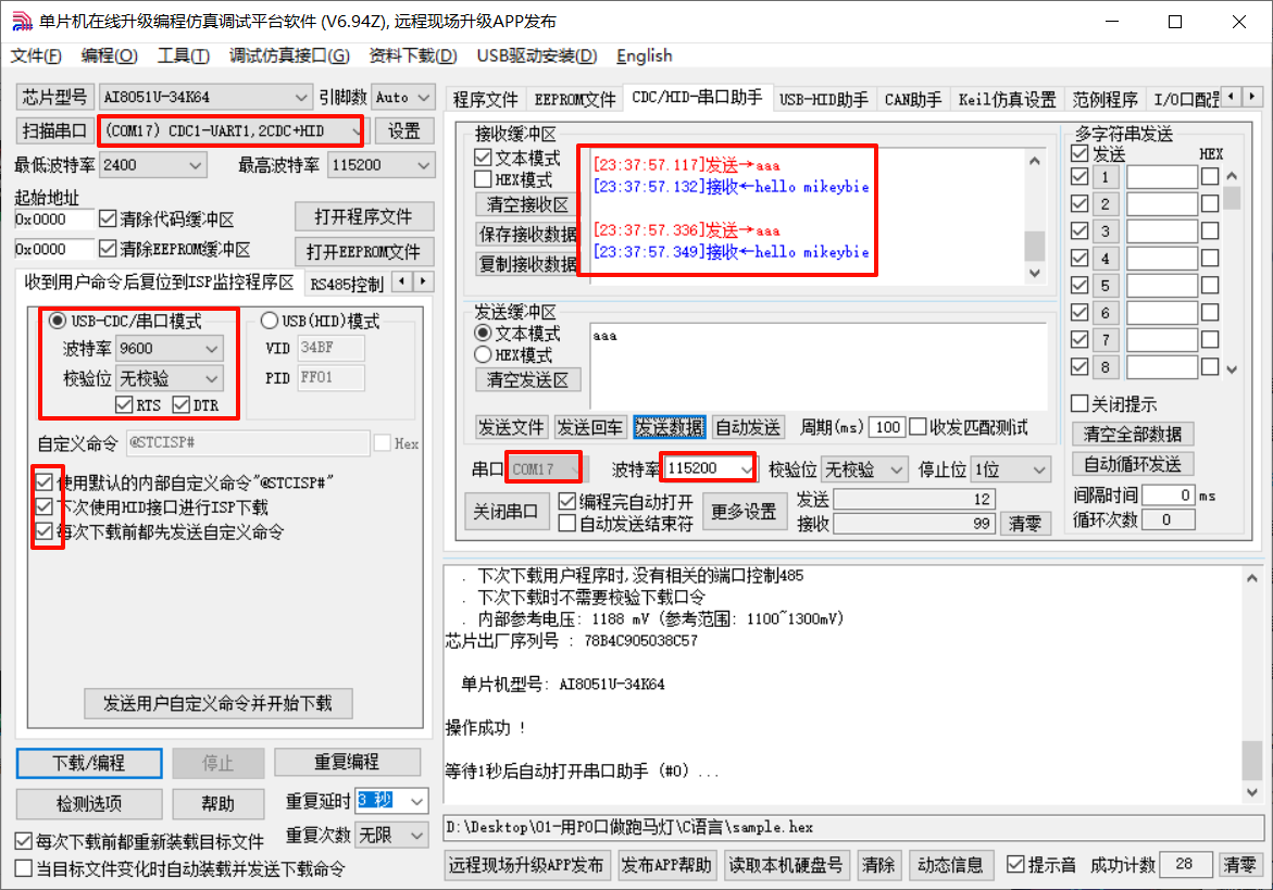

3. USB不停电下载(usb-cdc-uart)
没下载不停电下载程序之前,还是之前的流水灯代码,这个时候直接只用一根usb线连接电脑是没有任何反应的。
图方便就用那个STC-link来下载。插上STC-link之后就显示出来串口了,如图所示。
然后和上一节一样正常直接烧录下面的代码就行。

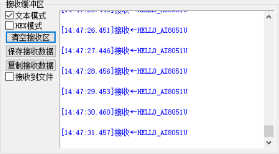

    usb_init();                                     //USB CDC 接口配置
    IE2 |= 0X80;                            //开启USB中断
    EA = 1;                                 //开启总中断
    while (DeviceState != DEVSTATE_CONFIGURED);     //等待USB完成配置
        if (bUsbOutReady)
//            USB_SendData(UsbOutBuffer,OutNumber);   //发送数据缓冲区,长度(接收数据原样返回, 用于测试)
            printf("hello mikeybie\r\n");
            usb_OUT_done();
不用STC-link,再次只用一个usb线连接电脑,发现识别到一个新的串口,这个是usb虚拟串口,支持任意波特率。
之后就可以直接用这个不断电下载程序了,也不用STC-link了,但是代码框架不能改,如果重新烧录之前流水灯的代码,就会又识别不到了,又只能用STC-link或者断电下载了。

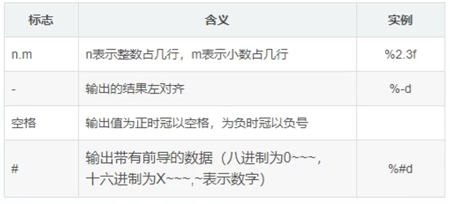

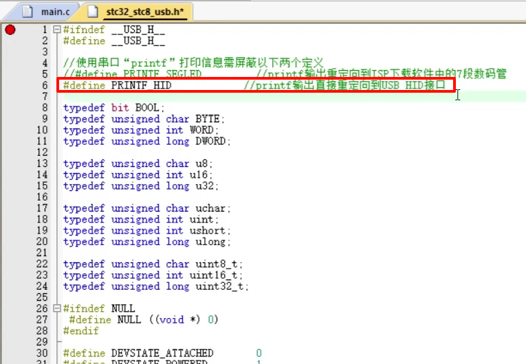

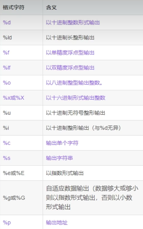

3.1. printf打印

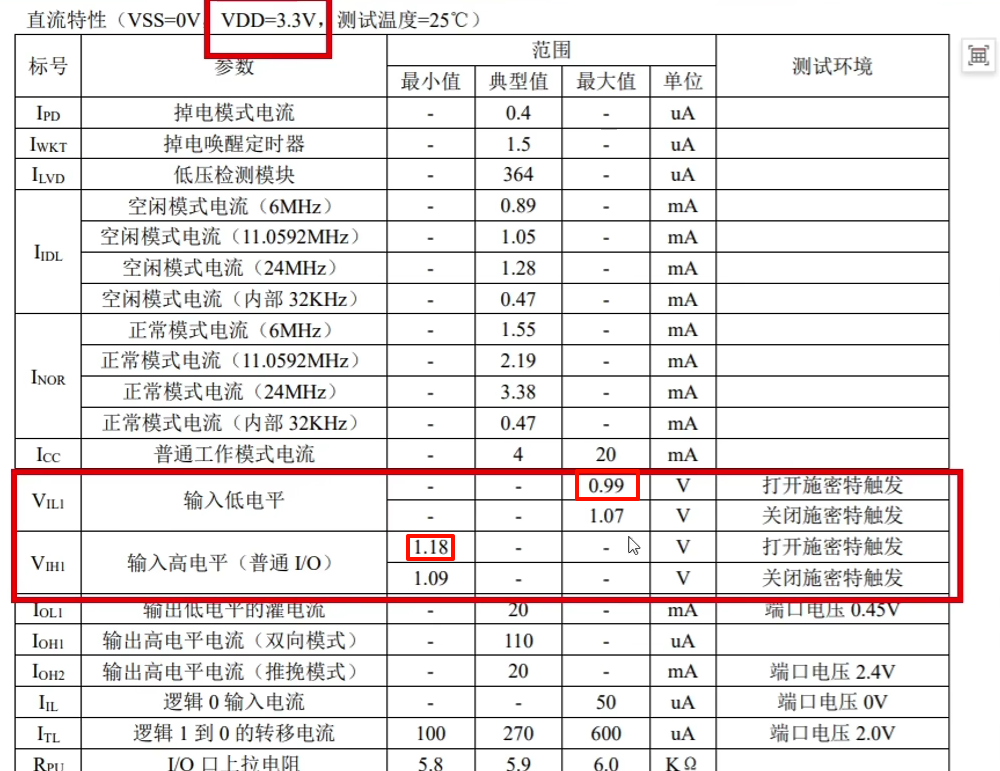

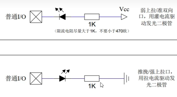

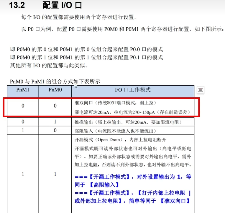

4. GPIO输入输出
#include "../COMM/AI8051U.h"
#include "../COMM/usb.h"
#include "stdio.h"
#include "intrins.h"
char *USER_DEVICEDESC = NULL;
void Delay20ms(void)	//@40MHz
	unsigned long edata i;
	i = 199998UL;
	while (i) i--;
uint8_t led_state = 0;
    P00 = 0;		//LED Power On
    EA = 1;                                 //开启总中断
        if (bUsbOutReady)
            usb_OUT_done();

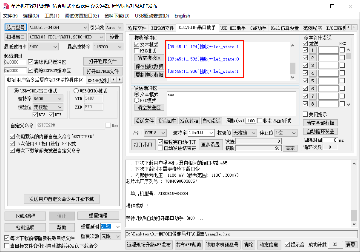

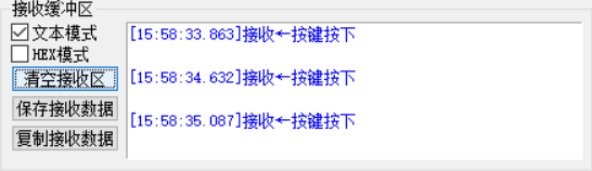

        if(P32 == 0)//判断按键按下
            Delay20ms();//按键消抖
            if(P32 == 0)
               led_state ^=1;
               P00 = led_state;
               printf("led_state:%d\r\n",led_state);
               while(P32 == 0); //等待按键松开

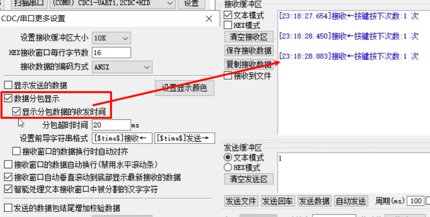

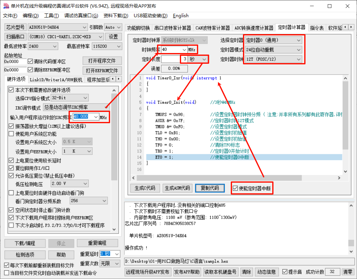

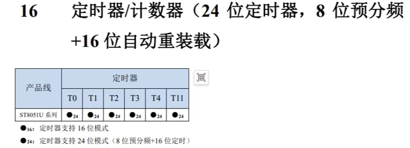

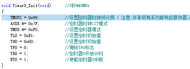

5. 定时器中断
5.1. 定时器资源
5.2. 软件配置定时器

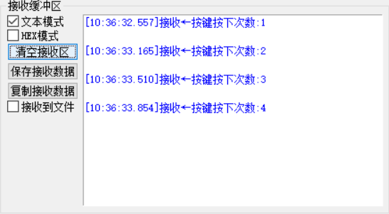

下载代码之后led成功每隔3秒亮灭一次,然后串口也能打印按下次数。

void Timer0_Init(void)		//3秒@40MHz
	TM0PS = 0x98;			//设置定时器时钟预分频 ( 注意:并非所有系列都有此寄存器,详情请查看数据手册 )
	AUXR &= 0x7F;			//定时器时钟12T模式
	TMOD &= 0xF0;			//设置定时器模式
	TL0 = 0xB1;				//设置定时初始值
	TH0 = 0x00;				//设置定时初始值
	TF0 = 0;				//清除TF0标志
	TR0 = 1;				//定时器0开始计时
            Delay20ms();//按键消抖
            if(P32 == 0)
               cnt++;

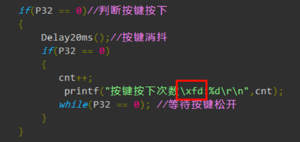

                printf("按键按下次数\xfd:%d\r\n",cnt);
   led_state ^=1;
   P00 = led_state;

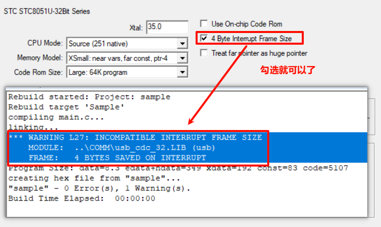

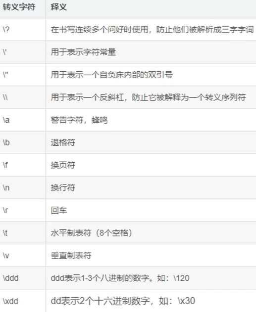

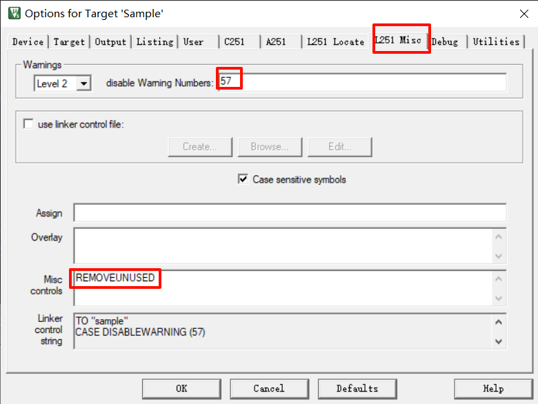

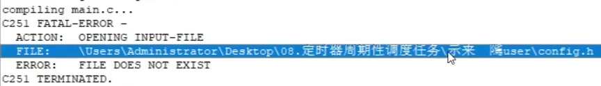

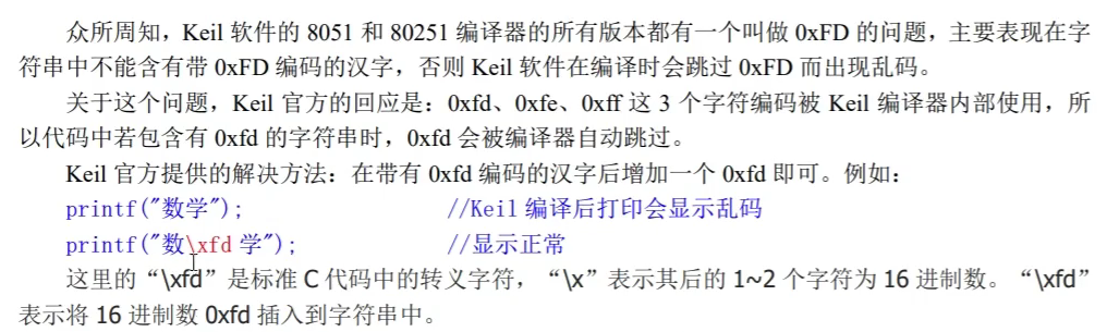

5.3. bug解决
5.3.1. keil警告
5.3.2. 串口打印乱码

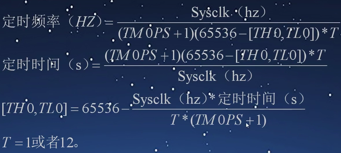

5.4. 定时器时间计算
TM0PS:分频系数(psc)
(65536-[TH0,TL0]):目标计数值(arr)
Sysclk:系统时钟(40Mhz)
eg:
TM0PS = 152
[TH0,TL0] = 177
(152+1)*(65536 - 177)*12/40000000 = 2.9999781s

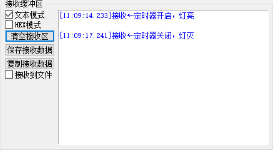

5.4.1. 定时器0延时3s关灯
#include "stdio.h"
	i = 199998UL;
	while (i) i--;
	TF0 = 0;				//清除TF0标志
	TR0 = 1;				//定时器0开始计时
	ET0 = 1;				//使能定时器0中断
//    uint8_t cnt = 0;
//    Timer0_Init();                          //定时器0初始化
    EA = 1;                                 //开启总中断
        if (bUsbOutReady)
            usb_OUT_done();
        //任务1
//        if(P32 == 0)//判断按键按下
//            Delay20ms();//按键消抖
//            if(P32 == 0)
//               cnt++;
//                printf("按键按下次数\xfd:%d\r\n",cnt);
//               while(P32 == 0); //等待按键松开
        //任务2
            Delay20ms();//按键消抖
            if(P32 == 0)
               P00 = 0;//开灯
               printf("定时器开启,灯亮\r\n");
//   led_state ^=1;
//   P00 = led_state;
   P00 = 1;//关灯
   TR0 = 0;//关闭定时器
   printf("定时器关闭,灯灭\r\n");

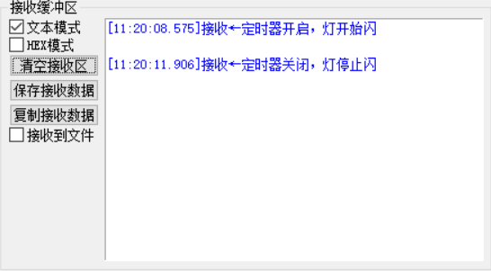

5.4.2. 灯交替闪烁
#include "stdio.h"
	i = 199998UL;
	while (i) i--;
//void Timer0_Init(void)		//3秒@40MHz
//	TM0PS = 0x98;			//设置定时器时钟预分频 ( 注意:并非所有系列都有此寄存器,详情请查看数据手册 )
//	AUXR &= 0x7F;			//定时器时钟12T模式
//	TMOD &= 0xF0;			//设置定时器模式
//	TL0 = 0xB1;				//设置定时初始值
//	TH0 = 0x00;				//设置定时初始值
//	TF0 = 0;				//清除TF0标志
//	TR0 = 1;				//定时器0开始计时
//	ET0 = 1;				//使能定时器0中断
void Timer0_Init(void)		//500毫秒@40MHz
	TM0PS = 0x19;			//设置定时器时钟预分频 ( 注意:并非所有系列都有此寄存器,详情请查看数据手册 )
	TL0 = 0x99;				//设置定时初始值
	TH0 = 0x05;				//设置定时初始值
	TF0 = 0;				//清除TF0标志
	TR0 = 1;				//定时器0开始计时
	ET0 = 1;				//使能定时器0中断
uint8_t run_state = 0;
//    uint8_t cnt = 0;

        if (bUsbOutReady)
            usb_OUT_done();
        //任务1
//            if(P32 == 0)
//               cnt++;
        //任务2
            Delay20ms();//按键消抖
            if(P32 == 0)
               run_state ^= 1;
               if(run_state == 1)
                   printf("定时器开启,灯开始闪\r\n");
                    P00 = 1;//关灯
                    P01 = 1;//关灯
                   TR0 = 0;
                   printf("定时器关闭,灯停止闪\r\n");

6. 定时器任务调度
6.1. 任务1:
用一个定时器实现这个任务。LED1实现0.3秒取反一次,LED2实现0.6
秒取反一次,LED3实现0.9秒取反一次。

void Timer0_Init(void)		//1毫秒@40MHz
	TM0PS = 0x00;			//设置定时器时钟预分频 ( 注意:并非所有系列都有此寄存器,详情请查看数据手册 )
	TL0 = 0xFB;				//设置定时初始值
	TH0 = 0xF2;				//设置定时初始值
	TF0 = 0;				//清除TF0标志
	TR0 = 1;				//定时器0开始计时
	ET0 = 1;				//使能定时器0中断
    EA = 1;                                 //开启总中断
        if (bUsbOutReady)
            usb_OUT_done();

按键按下一次,LED通过数组移动一下。搭配定时器扫描消抖,不阻塞串口发送,串口稳定1s发一次。

            printf("HELLO_AI8051U\r\n");
        if(Timer0_cnt[0] >= 10)
            Timer0_cnt[0] = 0;
            if(P32 == 0)
                KEY_press++;
                if(KEY_press >= 10)
                    KEY_press = 0;
                   if(++LED_pos >= 8) LED_pos = 0;
                KEY_press = 0;
    for(i=0;i<3;i++)
        Timer0_cnt[i]++;
工程中文文件名报错,修改为英文即可。
