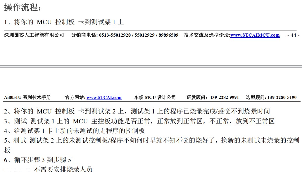

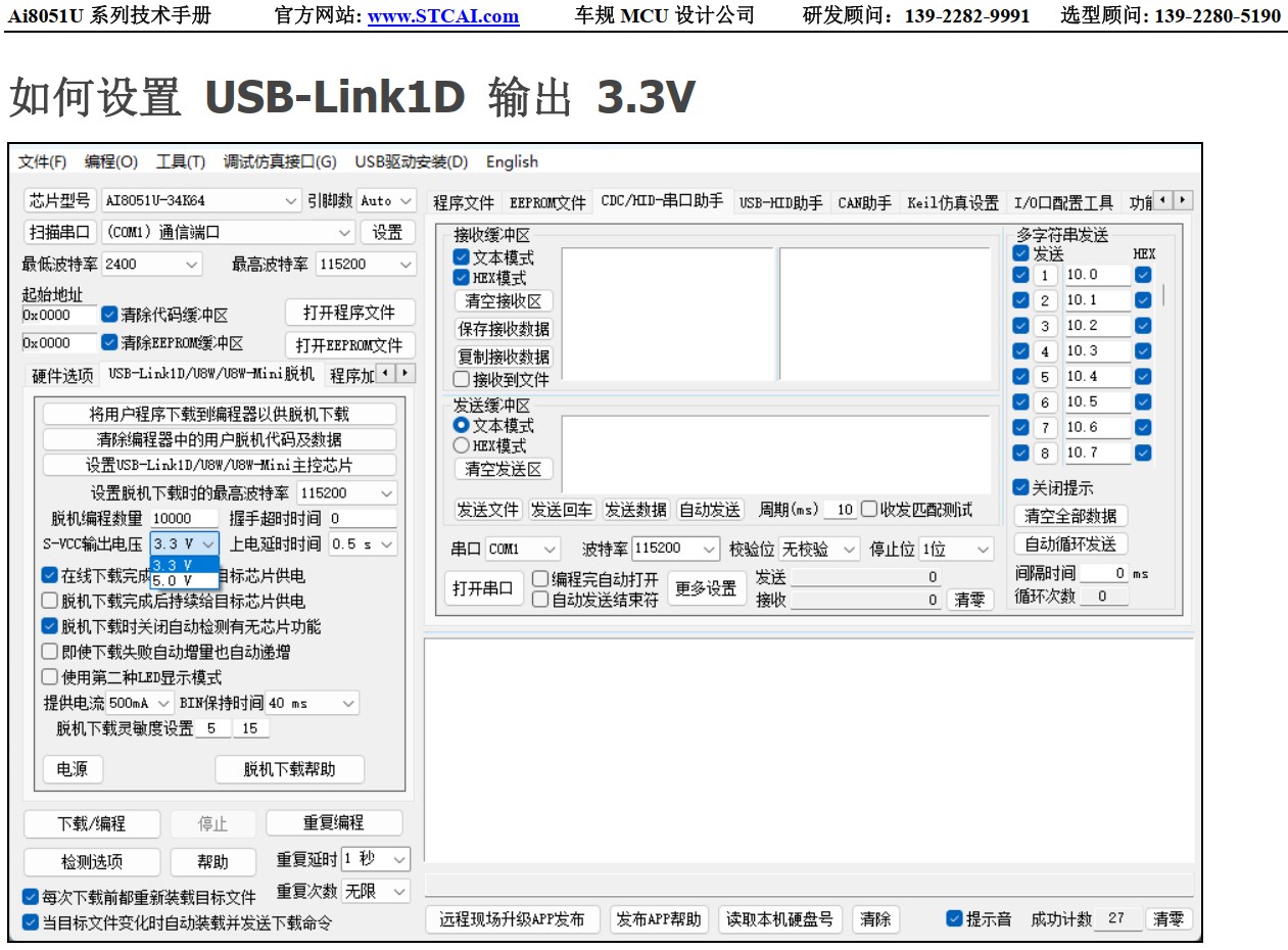

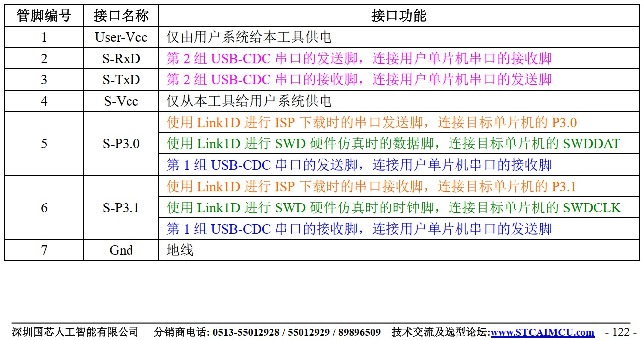

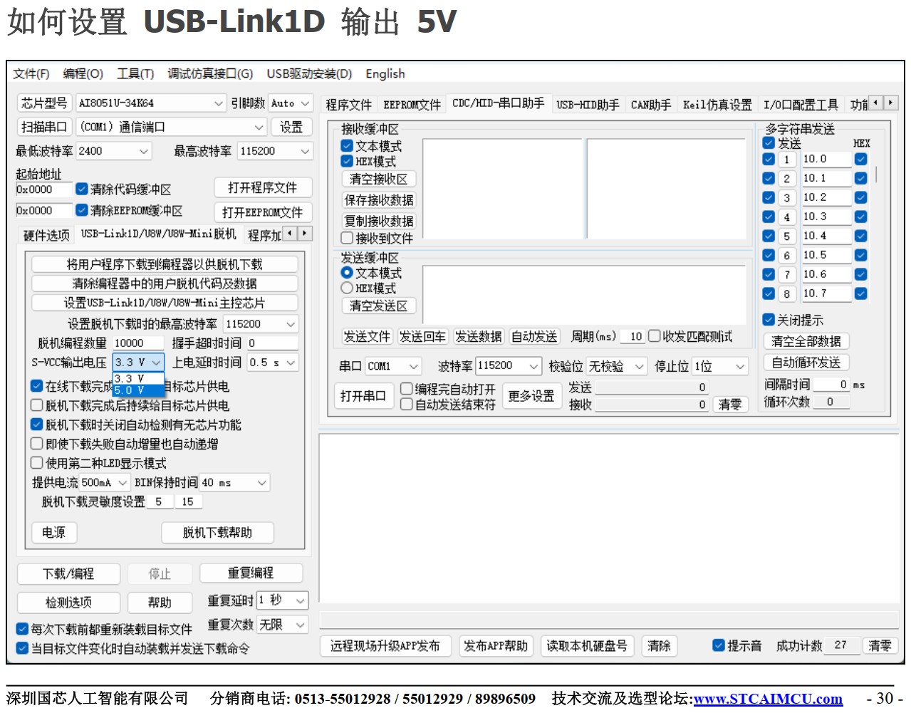

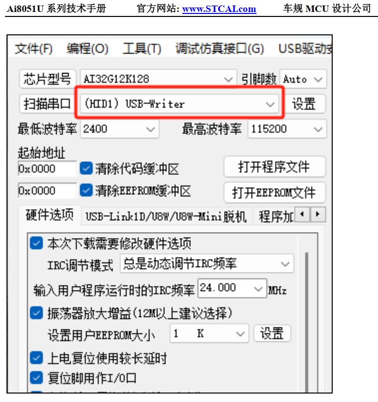

1,有2个几年前的link 1d,突然下载程序时,提示 无法连接下载,要如何恢复?
===见 AI8051U 数据手册:
AI8051U.pdf (stcaimcu.com)
===用最新的 ISP 软件
深圳国芯人工智能有限公司-工具软件 (stcai.com)
