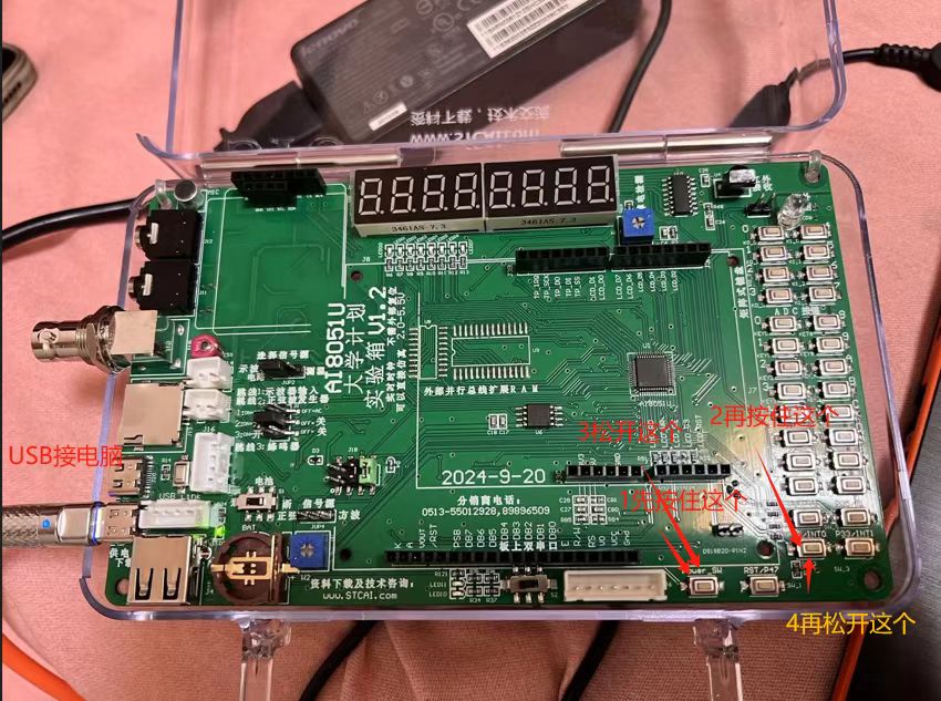

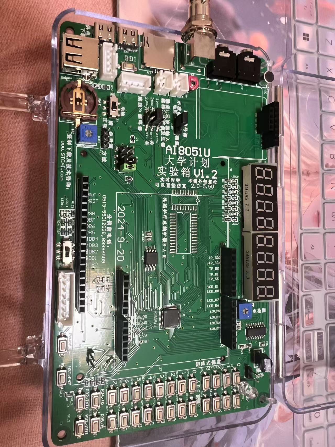

首先感谢STC官方送的Ai8051实验箱,心心念念的实验箱终于到手了,开箱,上图
不错不错,结构紧凑,功能繁多,是学习单片机的首选
迫不及待地的插上数据线,打开例程准备跑起来,跑起来,跑........
嗯?居然无法识别?

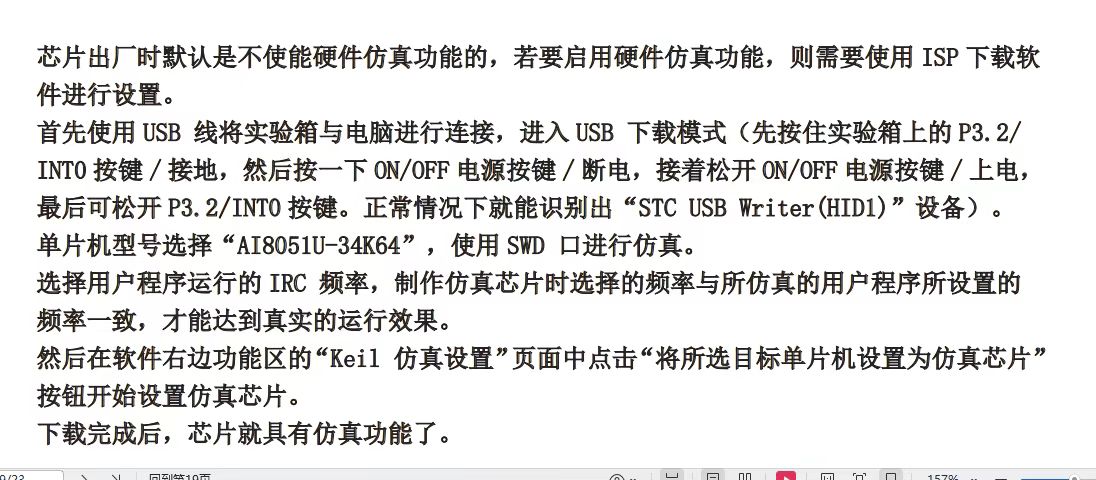

对着操作手册一步又一步,一遍又一遍
还是无法识别
难道是箱子有问题,翻过来一看,我去.....

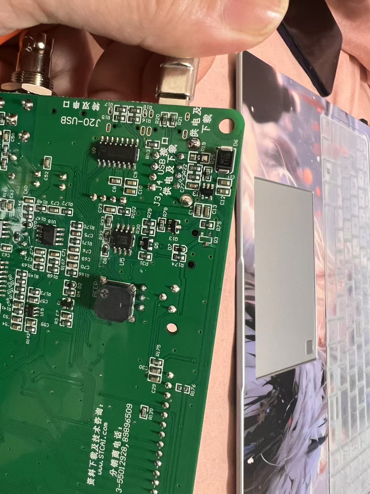

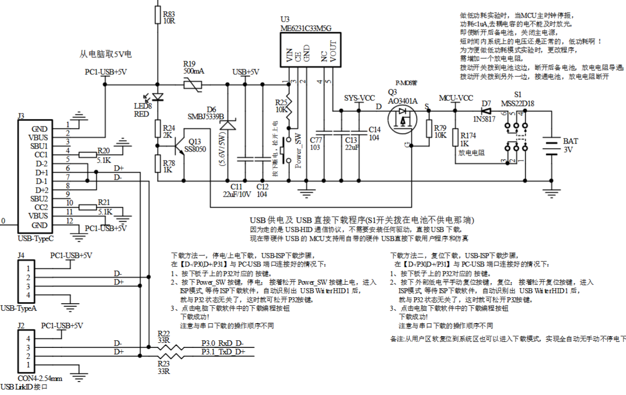

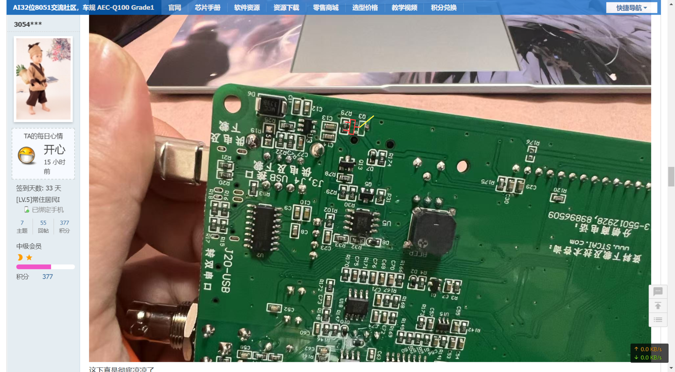

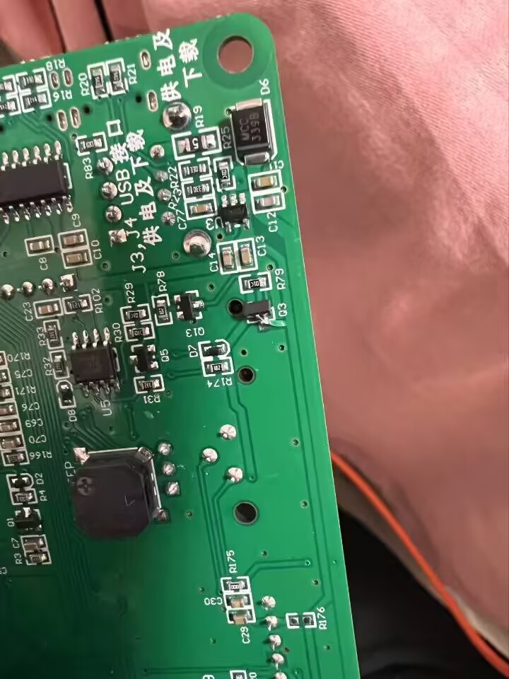

Q3皮都掉了 线也断了,对着原理图一看 原来是给芯片供电的MOS管,怪不得识别不了芯片,原来芯片都没电,能识别才怪,本着不能浪费的原则,能抢救还是要抢救一下的,然后就手贱上去一扣......一扣......一......
这下真是彻底凉凉了

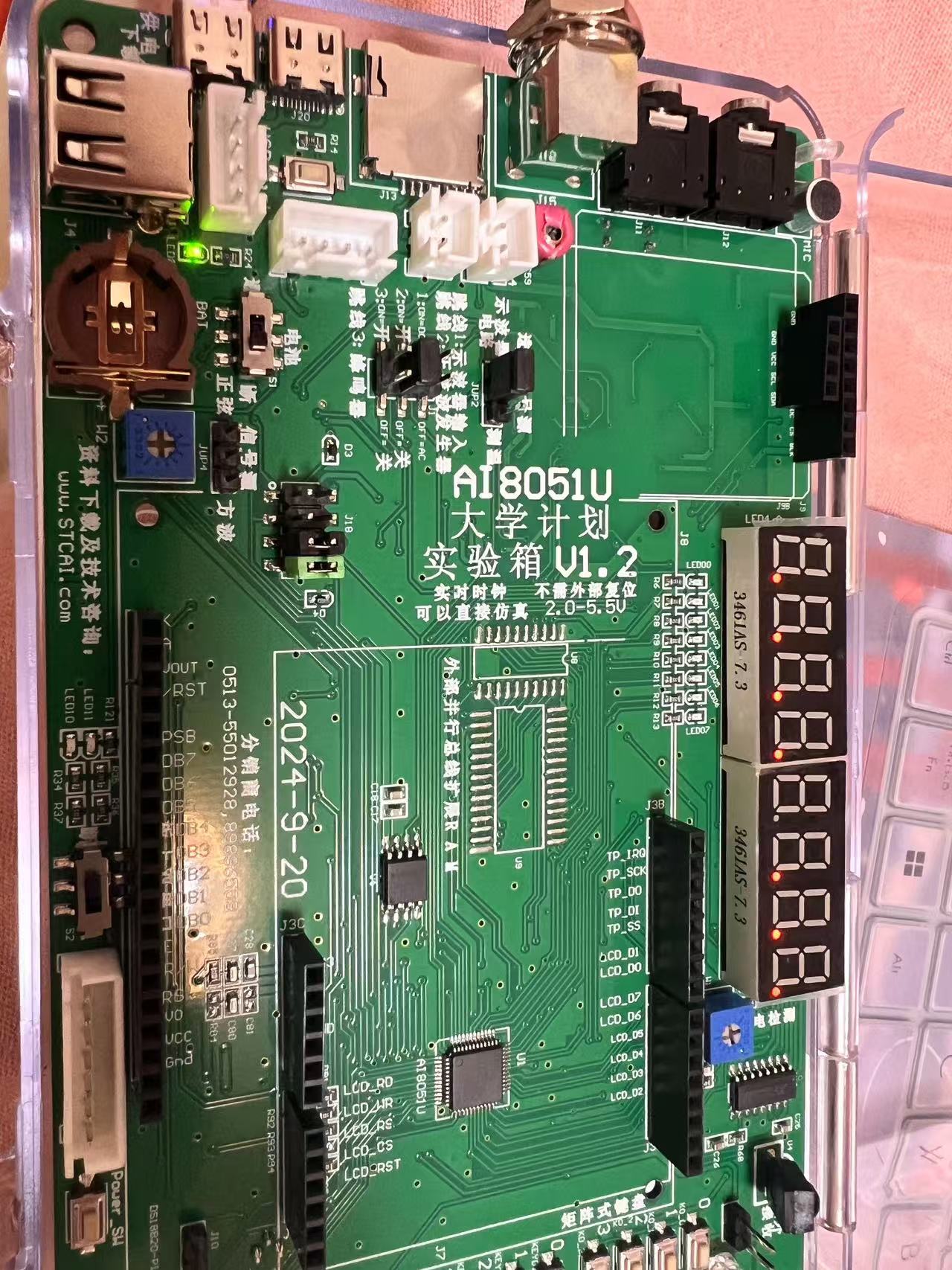

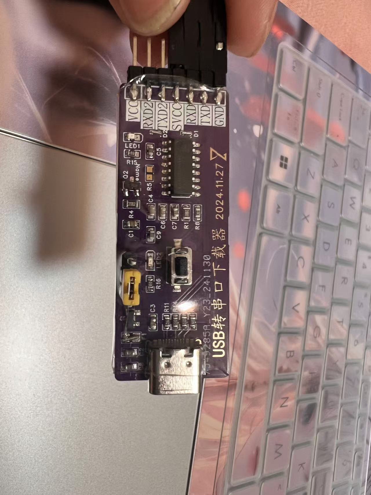

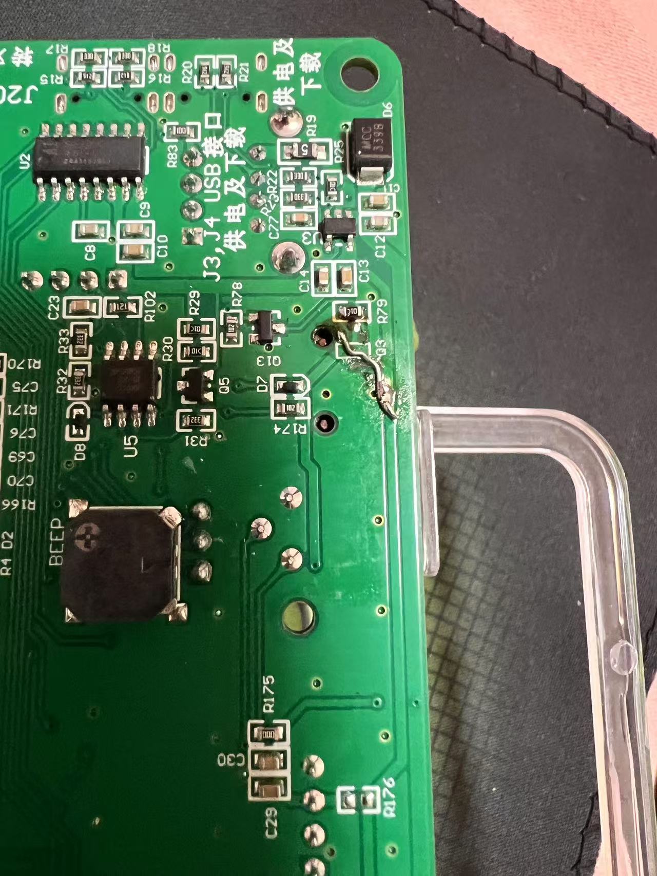

看来只能飞线短接了,想的直接跳过MOS管把VCC和MCUVCC接一起直接供电,损失了自动断电功能了,然后仔细看了一下板子,焊点太小,线路太细了,飞线严重超出本人的能力范围,就在打算要放弃的时候,突然想起来还有前段之间专门制作的给AI8051下载程序的神器,赶紧翻出来,
插到实验箱试试..........还是不行
又研究了研究电路图才发现,不论是USBA 还是USBC 还是USBlink提供的电源都要先经过LDO芯片然后才通过Q3给8051提供电源,
没有其他办法了,只能短接试试了,拿出电烙铁,一步一步的来吧
费了九牛二虎之力,终于马马虎虎连在一起了
插上看看效果如何

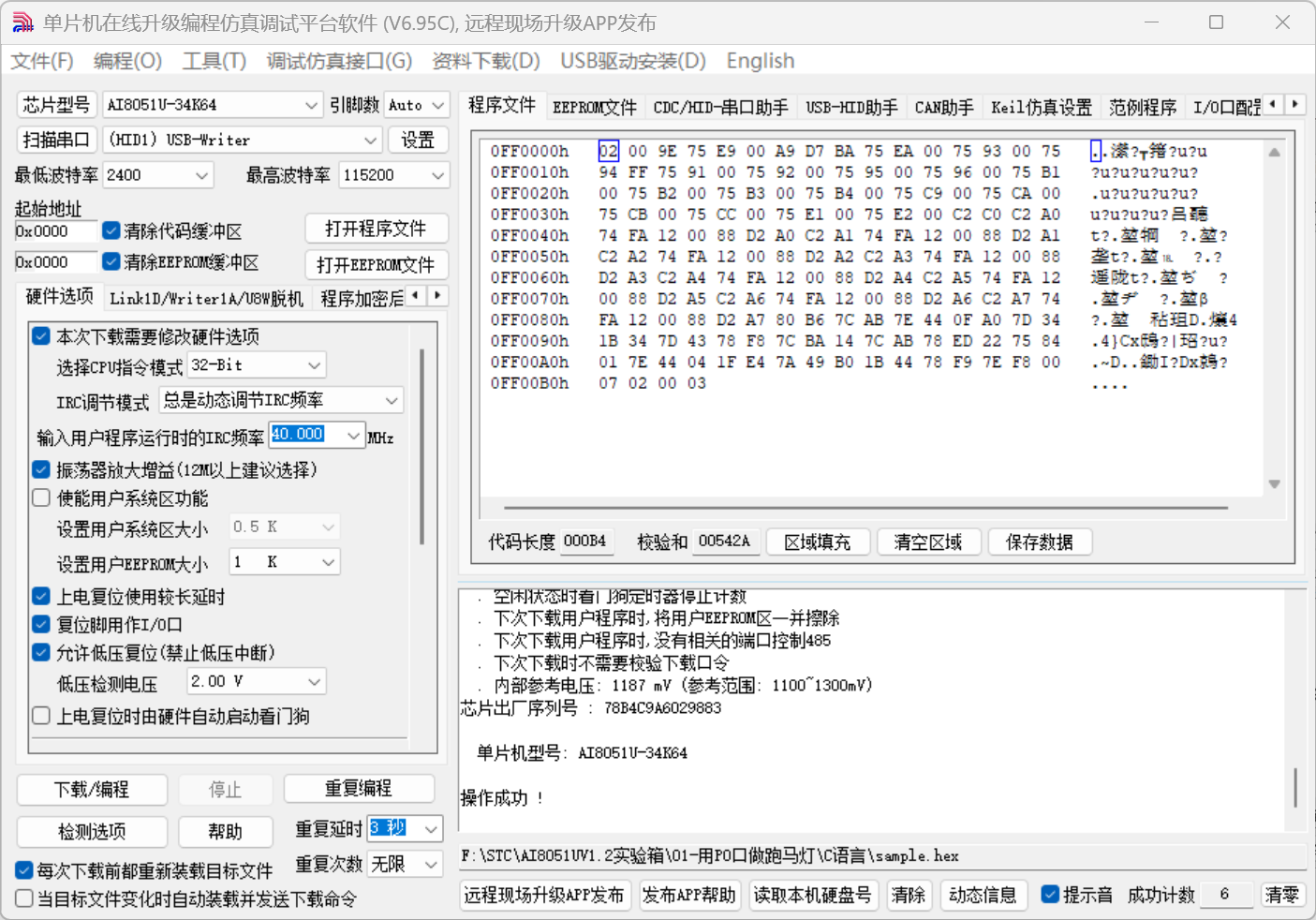

完美识别,程序下载上,流水灯跑起来,跑起来,跑.......不起来,为什么?为什么?为什么?zhuakuang
难道是程序问题?换个程序03-用74HC595驱动8个共阴极数码管试试
终于成功

发表于 2024-12-15 23:17:47 | 显示全部楼层
这样飞线应该可以

发表于 2024-12-15 23:38:30 | 显示全部楼层
邮*** 发表于 2024-12-15 23:17
这样飞线应该可以
这样应该是行 但是技术所限啊 电烙铁焊0603挑战性太大了 更别说还想在上面贴个三极管了
