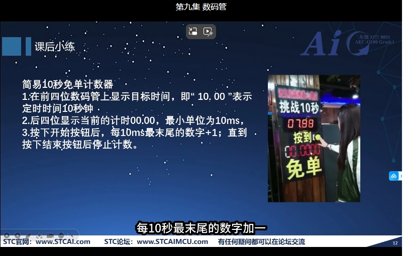

微信截图_20241215091808.png学完第九课,题目如上图所示,感觉用之前的结构体周期性重复执行不能实现,因为它会一直执行,所以使用了定时器,折腾了大半天也每成功。
我的代码如下:

烧录之后只能显示10.00 00.00,按下p32 p34也还是10.00 00.00,有大佬实现了吗?

upload 附件:test.rar这一个部分感谢:严西湖***大佬提供的代码思路,他的代码可以实现p34按键按下开始和停止计时,如果在10s的区间,数码管会有相应的显示,没有清零数码管的操作。参照他的代码,完善了一下我自己的代码。
我用p34按钮开始和停止计时,p33按钮进行复位。(这里我试了实验箱上的P32,33,34,35,能正常操作的只有p33\34,代码改为p33/35就不能正常开始计时,不知道哪位大佬知道原因)
挑战成功则数码管下方的led流水灯显示。
