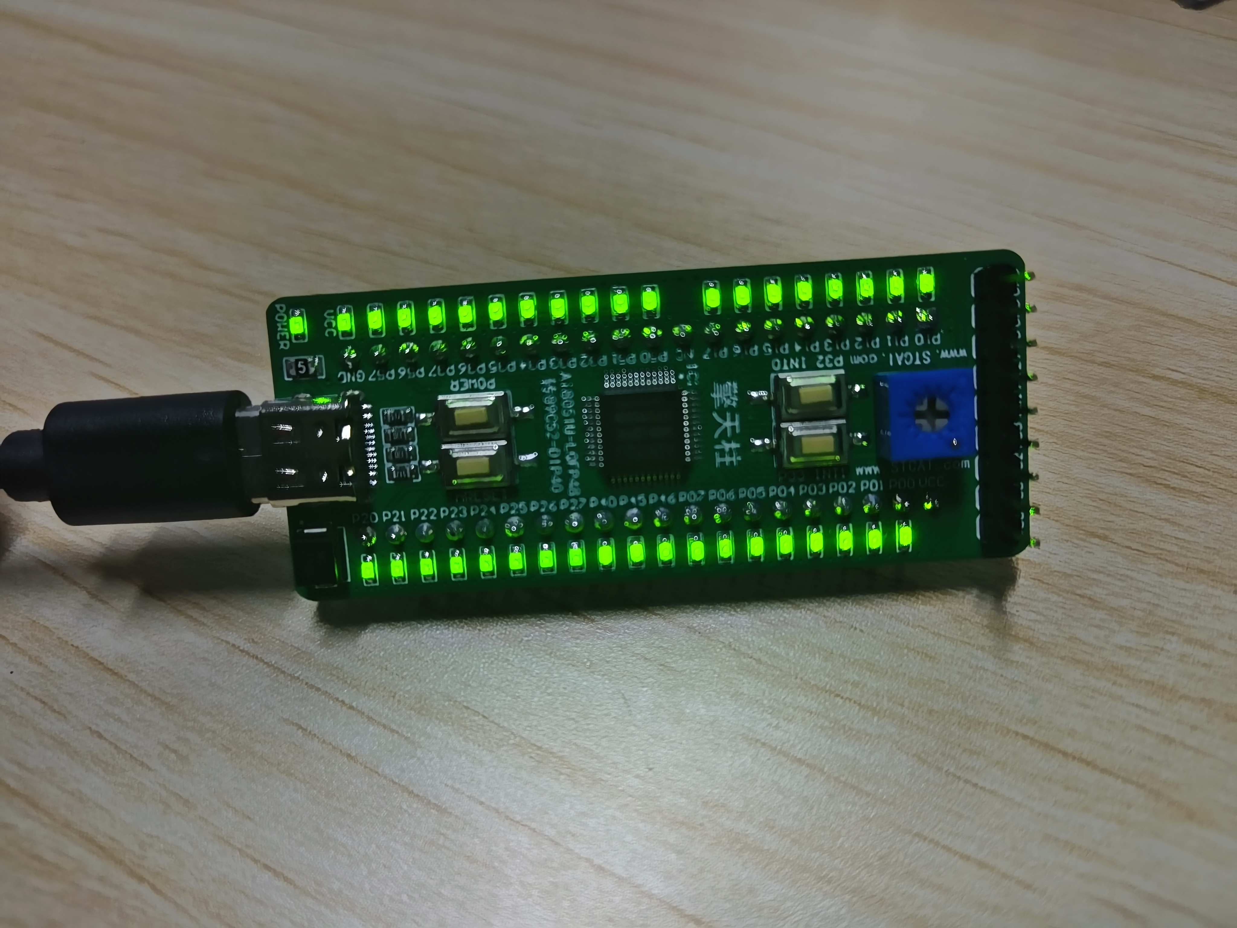

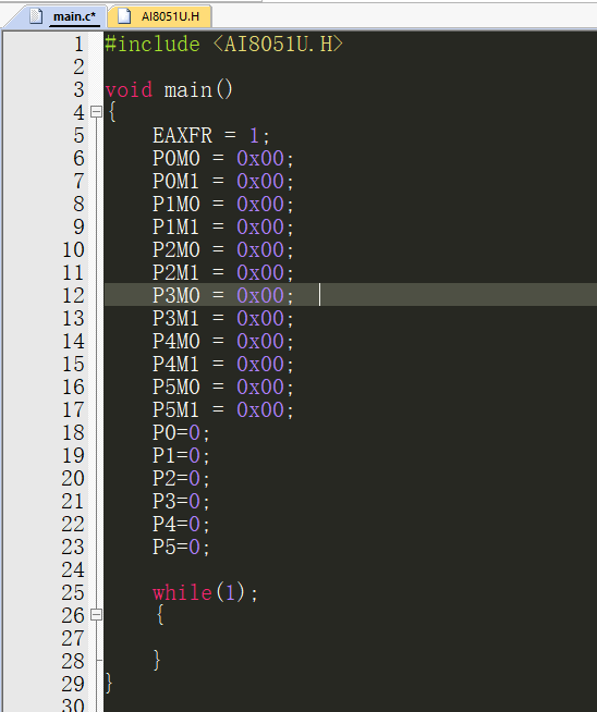

第三集:点亮LED,手写代码已通过验证。
实物图
upload 附件:第三集LED.zip
第四集:不停电下载,手写代码已通过验证。
upload 附件:第四集不断电下载.zip

3662自己焊接的?

发表于 2024-12-15 00:40:01 | 显示全部楼层

发表于 2024-12-15 09:30:12 来自手机 | 显示全部楼层
是个狠人,向你学习

发表于 2024-12-15 11:33:50 | 显示全部楼层
vb2*** 发表于 2024-12-15 09:30
是个狠人,向你学习
是的哦,满配版
  • 打卡总天数:213

发表于 2024-12-15 11:34:10 | 显示全部楼层
好看吧

发表于 2024-12-15 11:34:54 | 显示全部楼层
wlh*** 发表于 2024-12-14 22:27
3662自己焊接的?
3662是什么啊

发表于 2024-12-15 11:57:23 来自手机 | 显示全部楼层
是三三啊 发表于 2024-12-15 11:34
3662是什么啊
说错了3362 可调电位器

发表于 2024-12-15 14:36:29 | 显示全部楼层
wlh*** 发表于 2024-12-15 11:57
说错了3362 可调电位器
对的,这个电位器本来是要100K的,我手里没有,就把串联的分压电阻改成了10K,这样就可以焊10K的可调电阻了。
