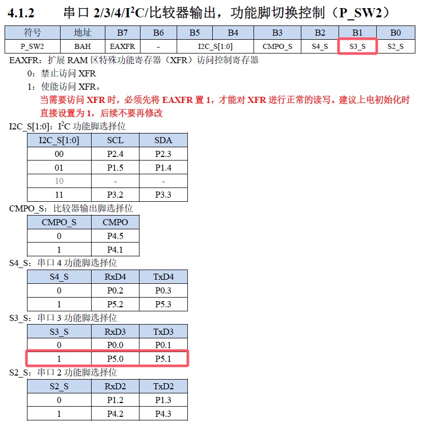

完美匹配,但是在测试过程中发现了一个问题,就是擎天柱跟stc89c51 DIP-40有几个引脚端口不同,导致程序运行的时候出现问题,主要是P30 P31在擎天柱上变成了P50 P50所以在编程的时候一定要注意,否则会导致程序不能正常运行。
stc89c51的引脚图
擎天柱的引脚图
从图上可以看出,有几个不同,还有个问题就是开发板只有32个引脚提供输入输出,而擎天柱有37个引脚,如果把擎天柱装在开发板上用的话就会导致5个端口浪费掉,因此在学习过程中要看情况来使用开发板。
最后再次感谢STC官方送的擎天柱开发板,让我有了学习的AI8051的好机会,在此祝愿STC越做越好,越做越强。

原P30、P31使用串口3_2代替,开发板上USB转串口可做串口通信使用

发表于 2024-12-15 08:00:42 来自手机 | 显示全部楼层
