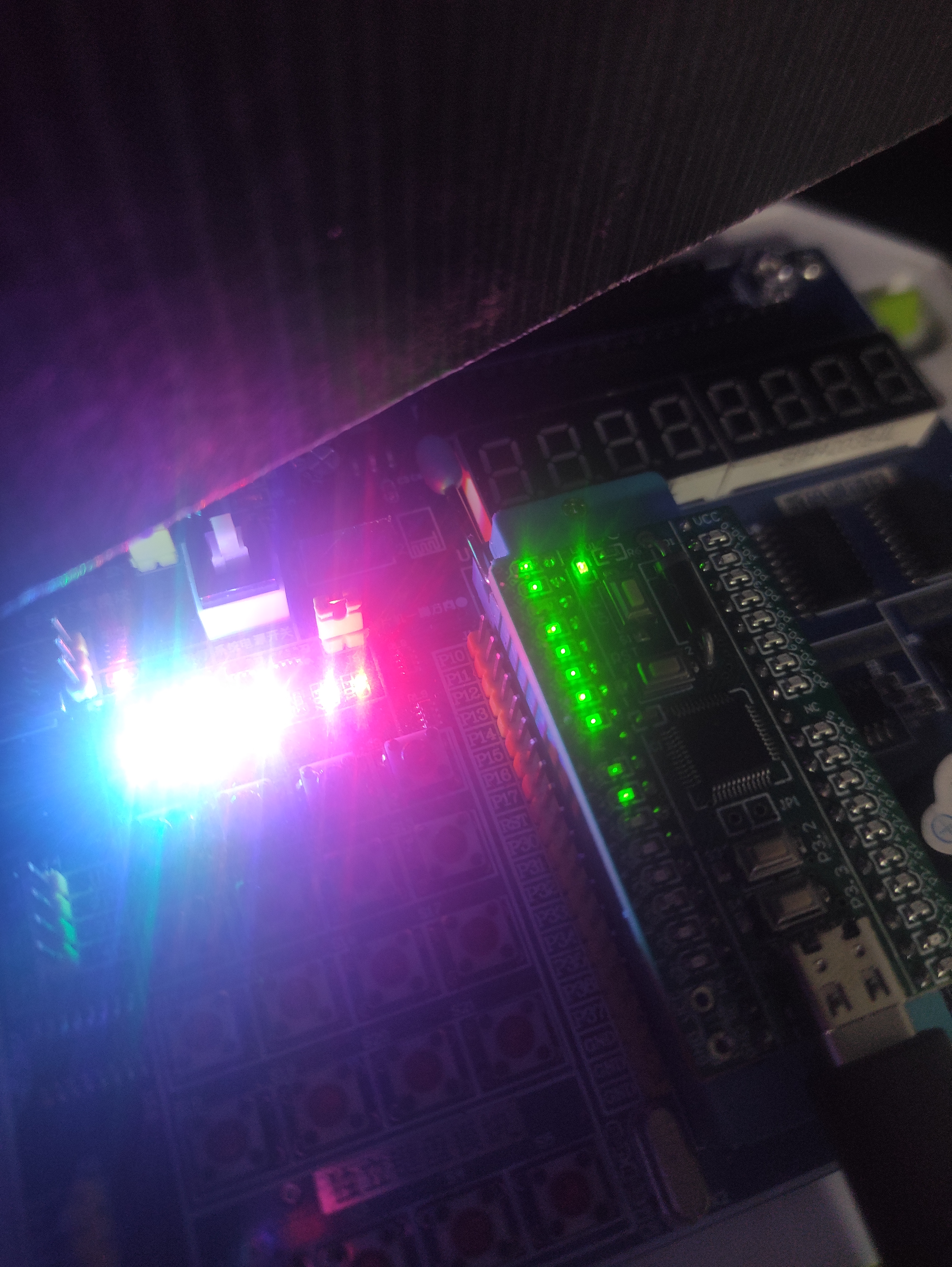

试验现象:
其余IO口都正常,唯独到了P1^2 不点亮 ,是不是 还需要其他操作?

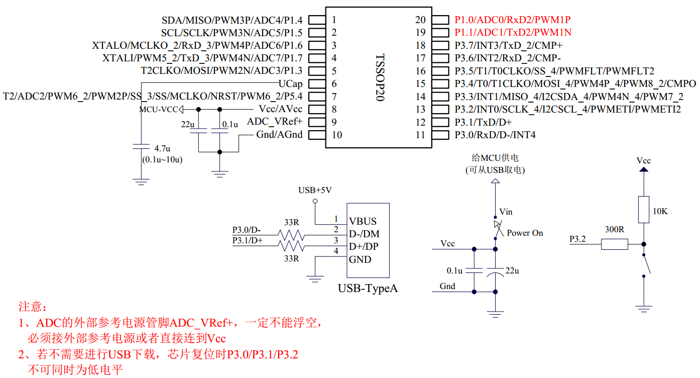

发表于 2023-3-10 00:57:35 | 显示全部楼层
建议看下芯片规格书; 没有P1.2口了

 楼主| 发表于 2023-3-10 08:29:36 | 显示全部楼层
angm*** 发表于 2023-3-10 00:57
建议看下芯片规格书; 没有P1.2口了
非常感谢提醒..在查询手册和降龙棍的实物引脚标准后,发现P52 代替P12
随即修改代码,已经得到相应结果.感谢:handshake

发表于 2023-3-10 09:23:00 | 显示全部楼层
STC8H8K64U-45I-LQFP64/48/32, PDIP40, TSSOP20;
STC32G12K128-35I-LQFP64/48/32, PDIP40, TSSOP20;
P1.2不重要又靠近 VCC/GND, 被牺牲作为 USB-3.3V-LDO的外挂电源去耦电容
