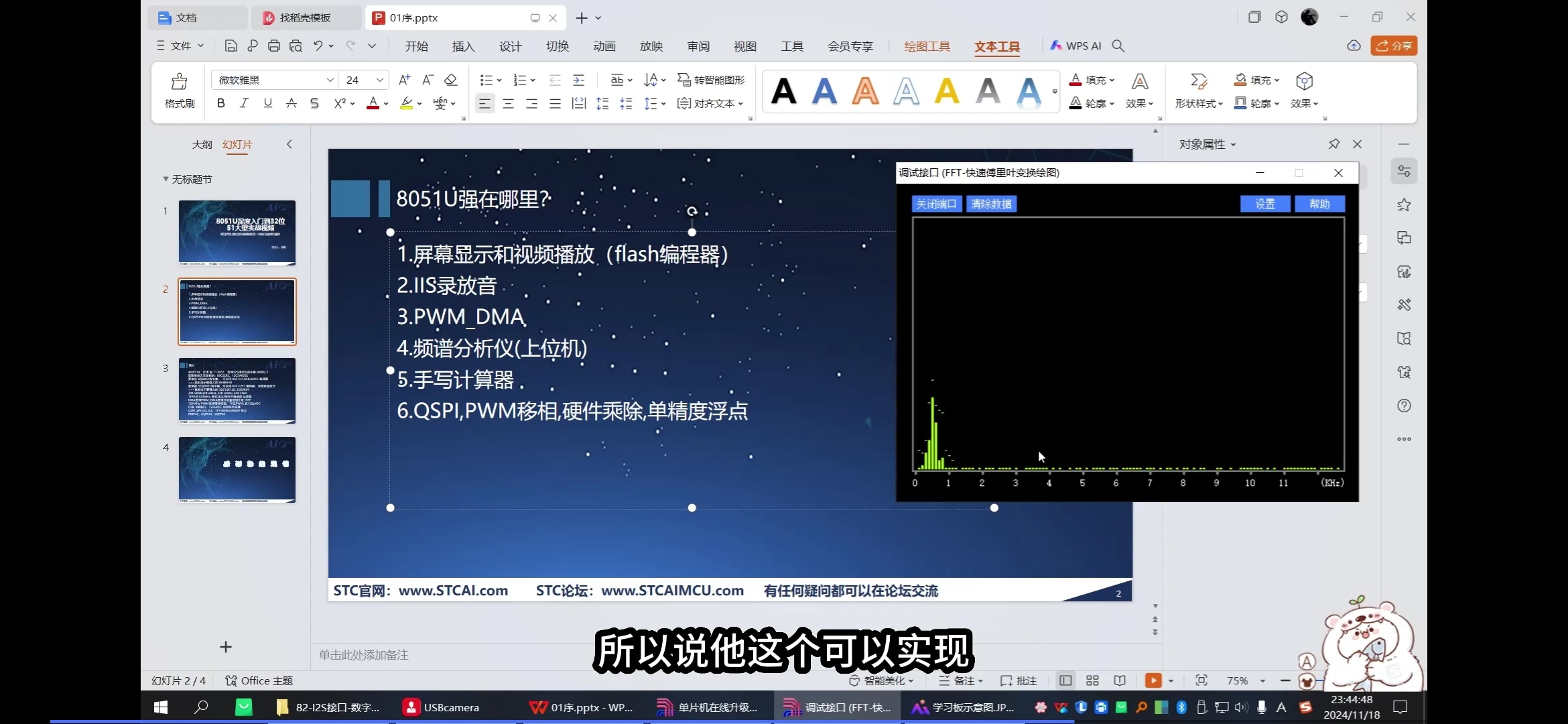

每天一遍冲哥经典语录:哪怕梦想让我们遍体鳞伤,这一次我们也要勇往直前。
听完第一节课发现Ai8051U功能太强悍了,频谱分析仪,图像显示,以及录音等功能很难让人不爱啊家人们
小白也可以轻松上手使用哦

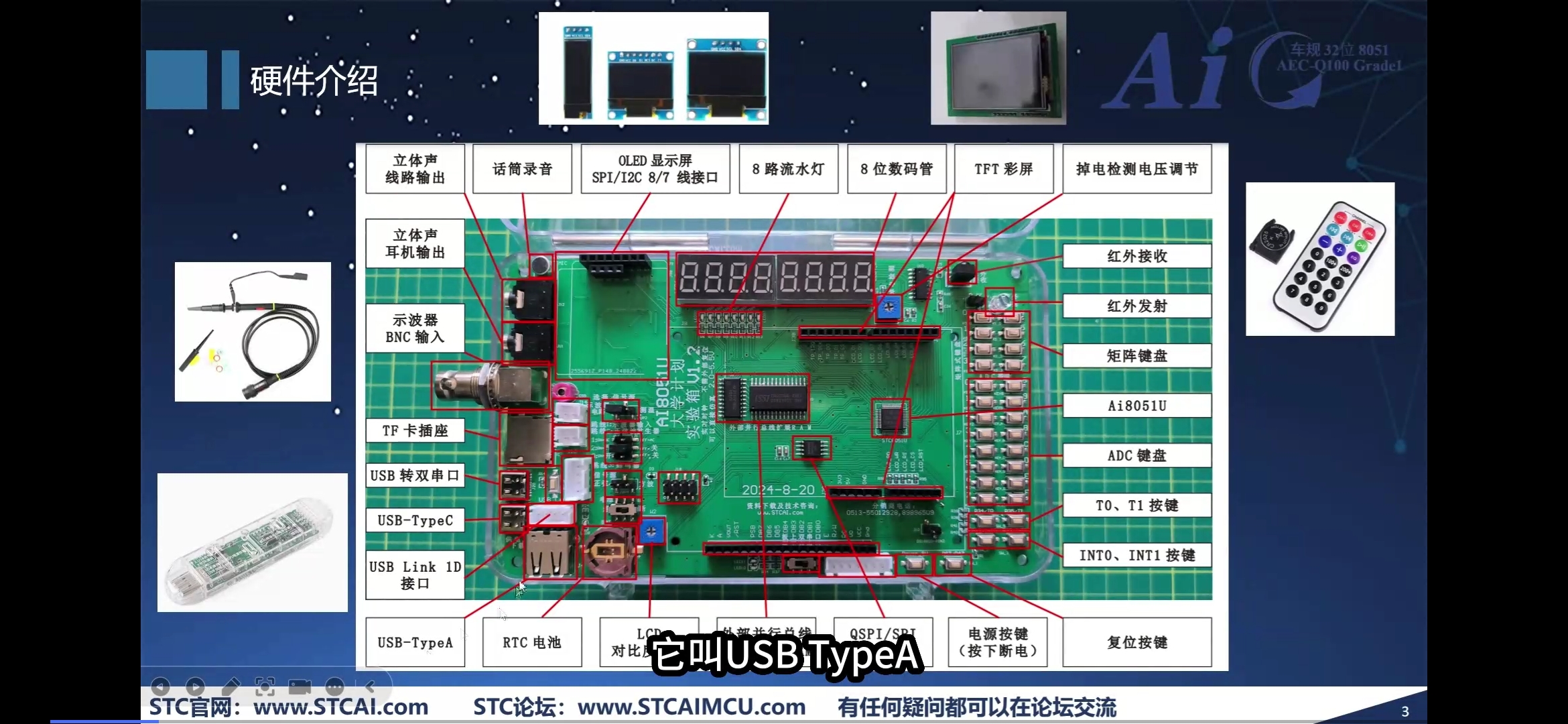

Ai8051U实战教学第二集

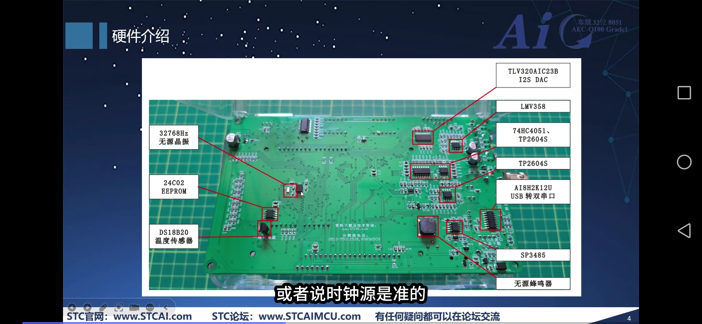

这一集学习了Ai8051实验箱的特点
1.跳线帽很重要,记得保存好
2.Ai8051实验箱可用USB-typeA供电
3.可用USB-link调试
4.可用USB-typeC供电
5.含有USB转双串口可替换CH340C
6.可插入TF卡
7.立体声耳机输出
8.话筒录音
9.可接入OLED显示屏
10.含8路流水灯和数码管
11.含有掉电检查调节
12.有红外接收和矩阵键盘
13.含有eeprom可进行断电存储
14.DS18B20可进行温度采集

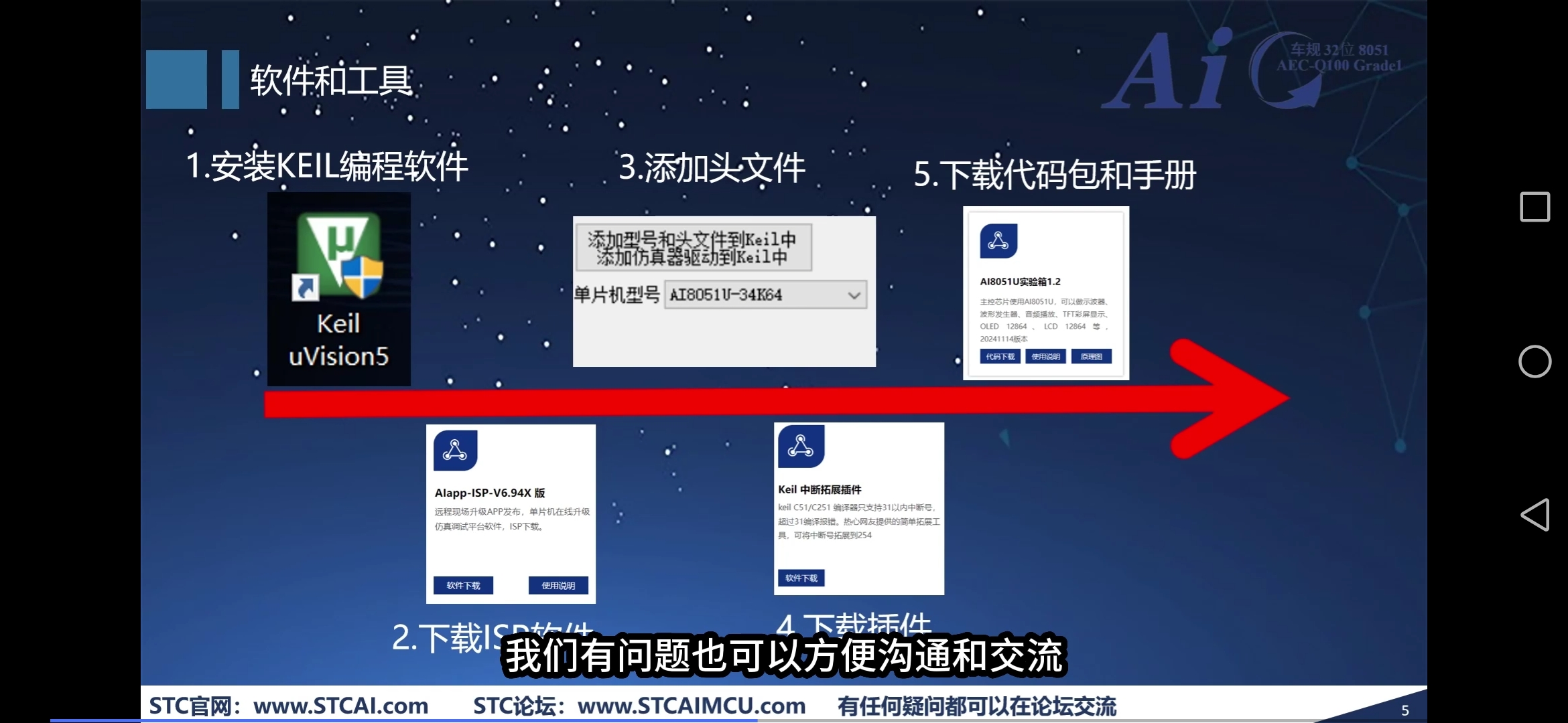

之后冲哥讲了如何安装Keil软件以及程序下载软件ISP Screenshot_20241215_135416_com.baidu.searchbox.jpg
内容太详细了加油学习吧

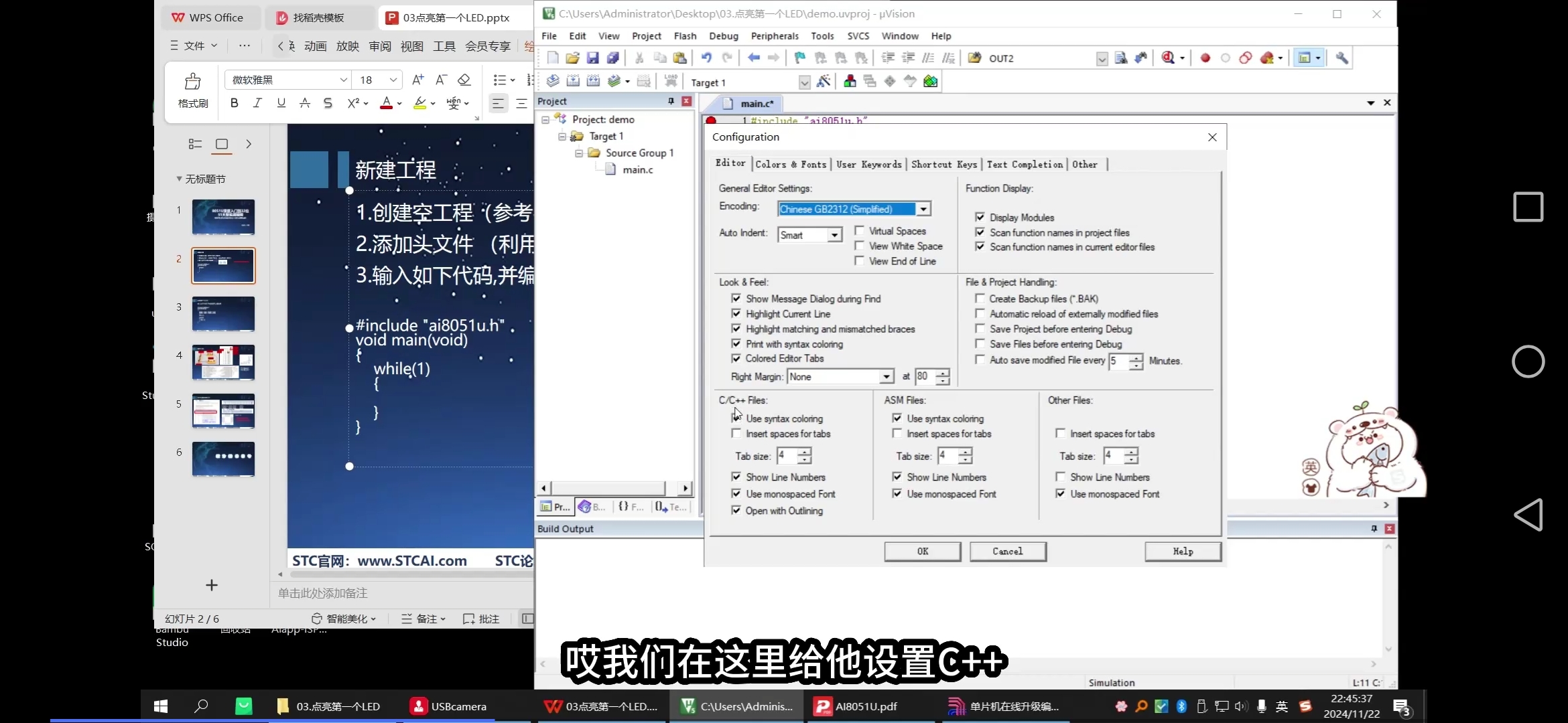

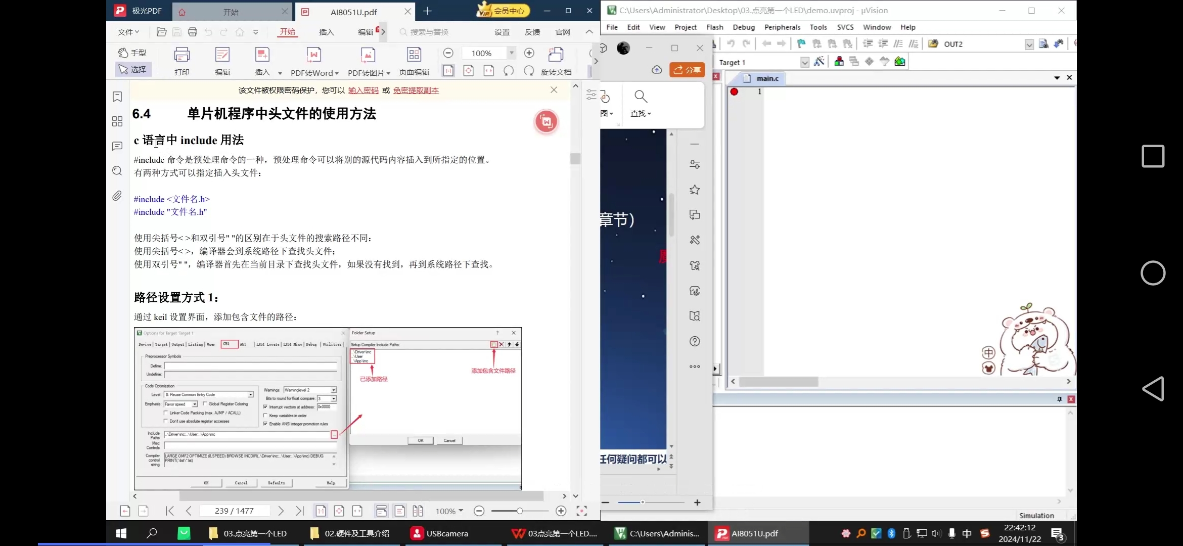

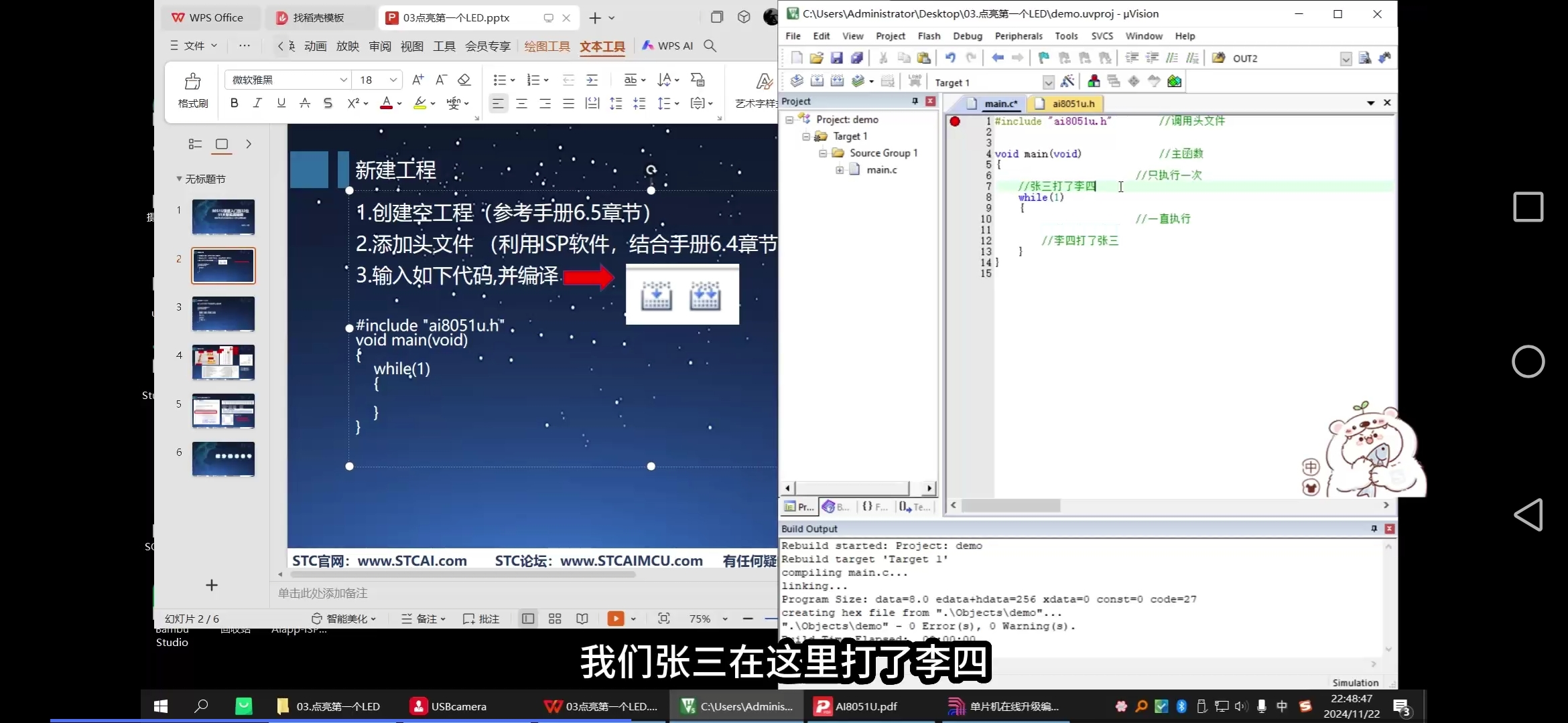

这一集跟着冲哥学习了如何通过keil创建工程编写代码然后烧录进单片机中。
之后点击魔术棒中Target选择251
Model选择Xsmall
最最最重要的记得勾选生成Hex文件
Screenshot_20241216_221440_com.baidu.searchbox.jpg Screenshot_20241216_221750_com.baidu.searchbox.jpg
可以通过ISP下载头文件,头文件以.h为后缀
看到张三忍不住笑了一下

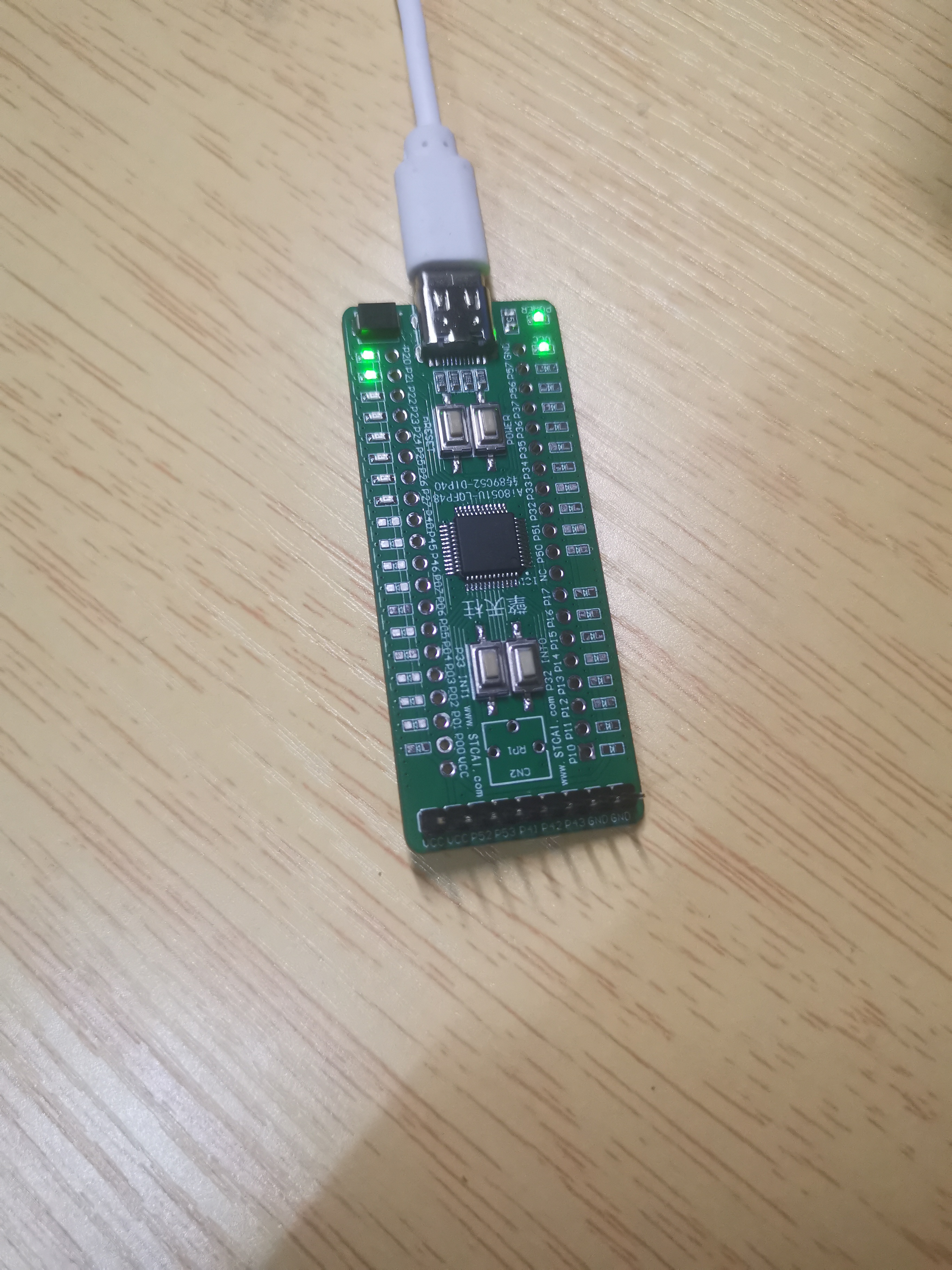

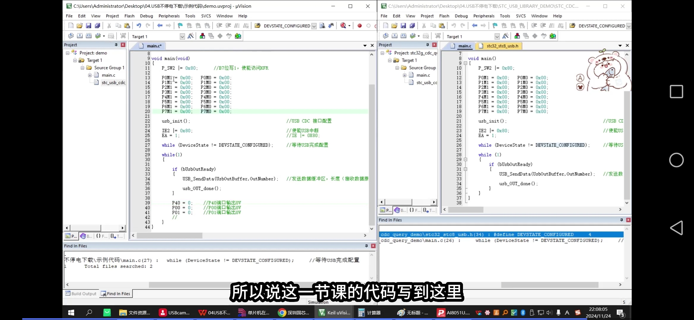

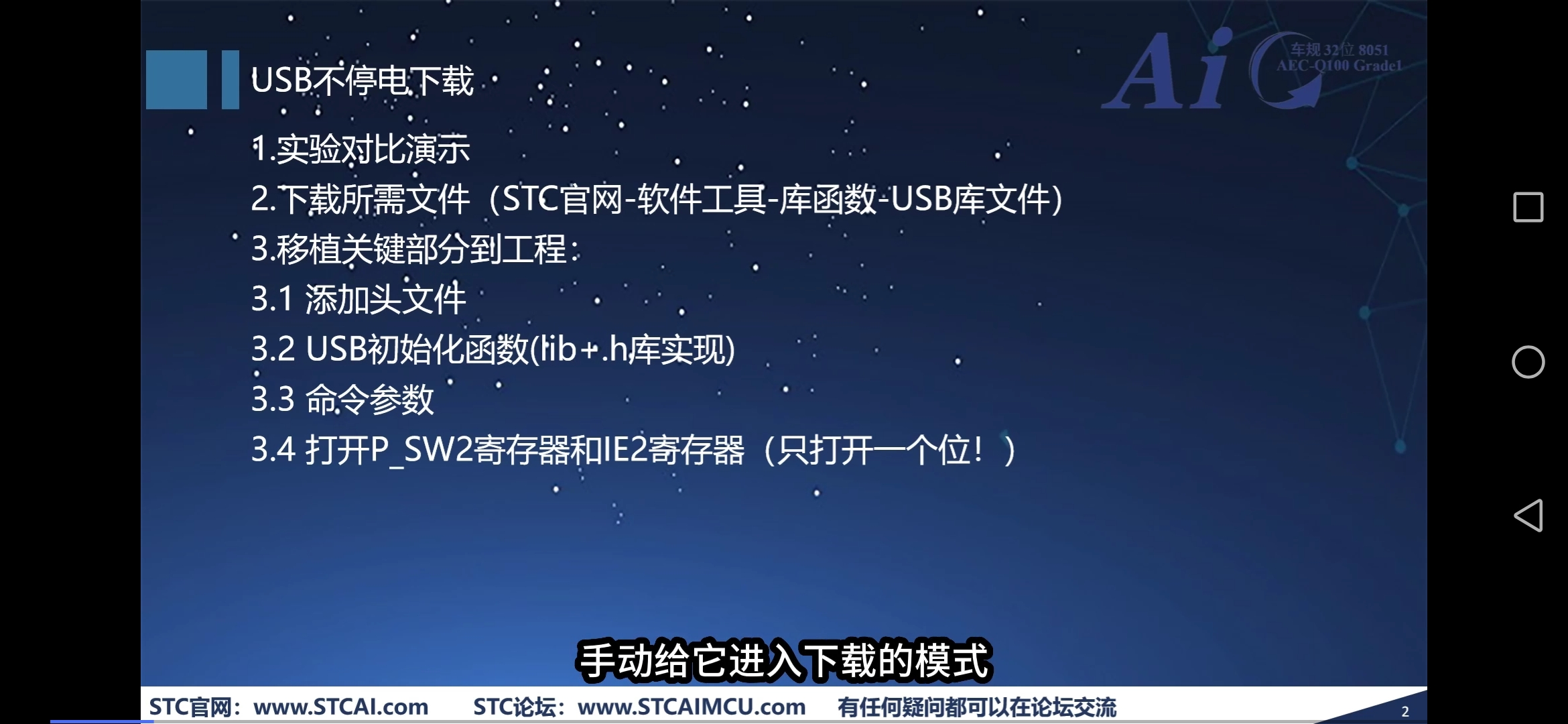

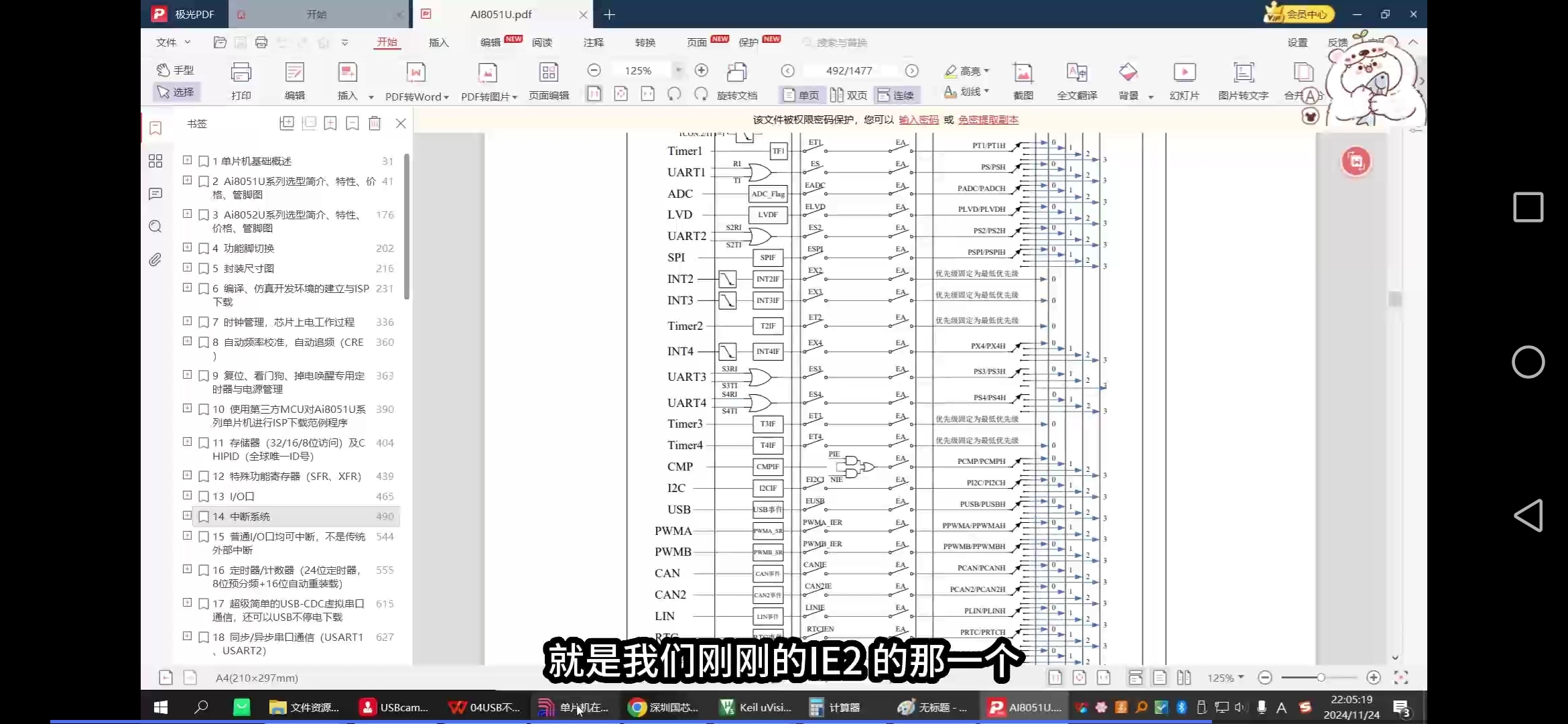

Ai8051U实验教学第四集
冲哥语录:哪怕梦想让我们遍体鳞伤,我们这一次也要勇往直前。

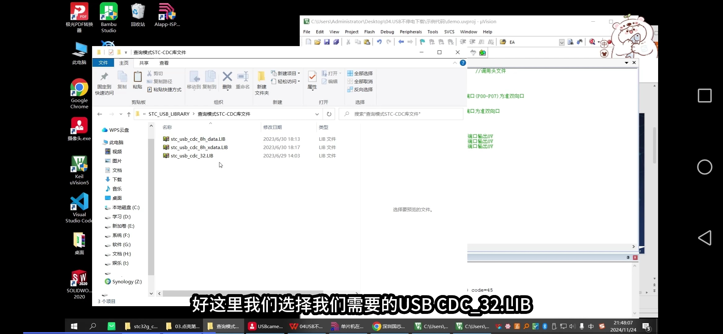

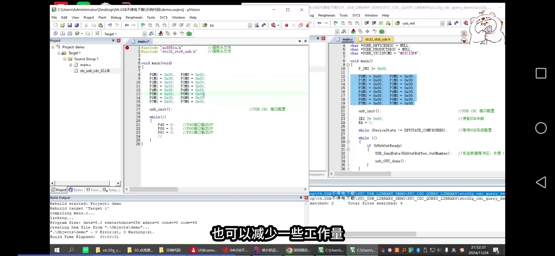

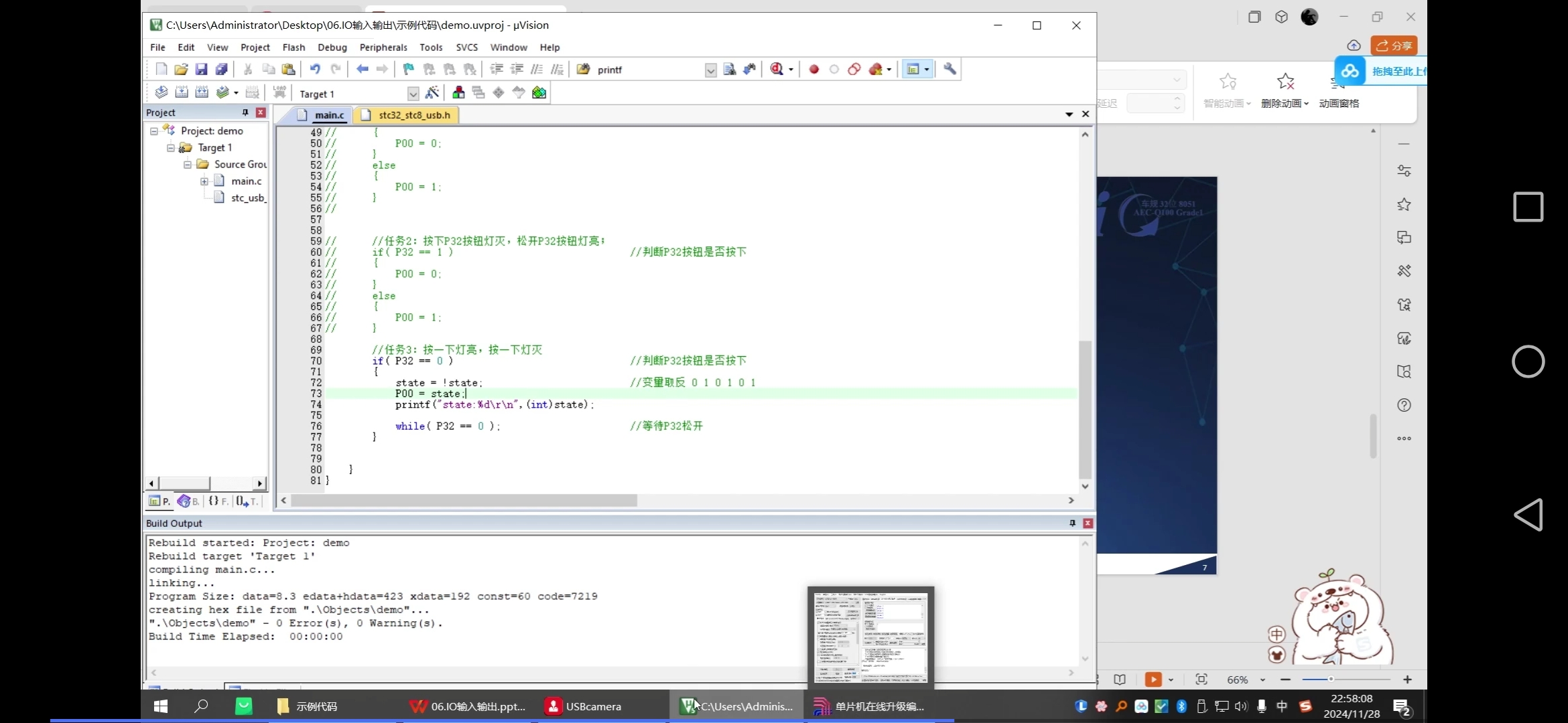

这一集跟着冲哥学习了USB不断电下载。
首先需要下载所需的库文件,可以去STC官网上下载。
之后就是关于添加头文件,这里我们需要找到USBCDC_32.LIB,将他复制到自己的.c文件的目录下。
可以将P0~P7设置为准双向口
中断代码不管运行到哪一行都会立即响应,而查询的方式要在while中运行一圈后才会执行,一般选择查询的方式。
最后就是要允许中断和总中断 Screenshot_20241217_182728_com.baidu.searchbox.jpg Screenshot_20241217_182939_com.baidu.searchbox.jpg

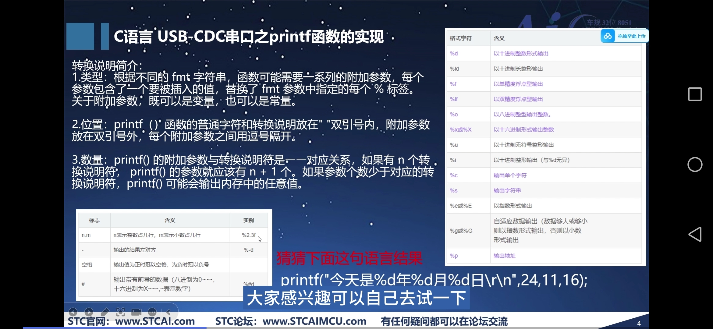

这一集跟着冲哥重新回顾了一遍C语言。

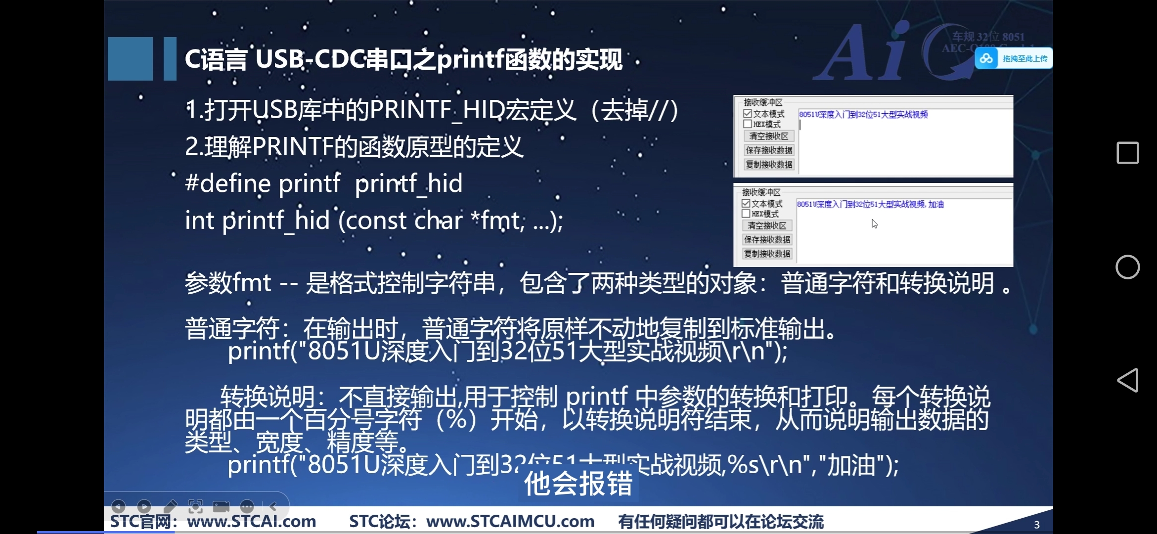

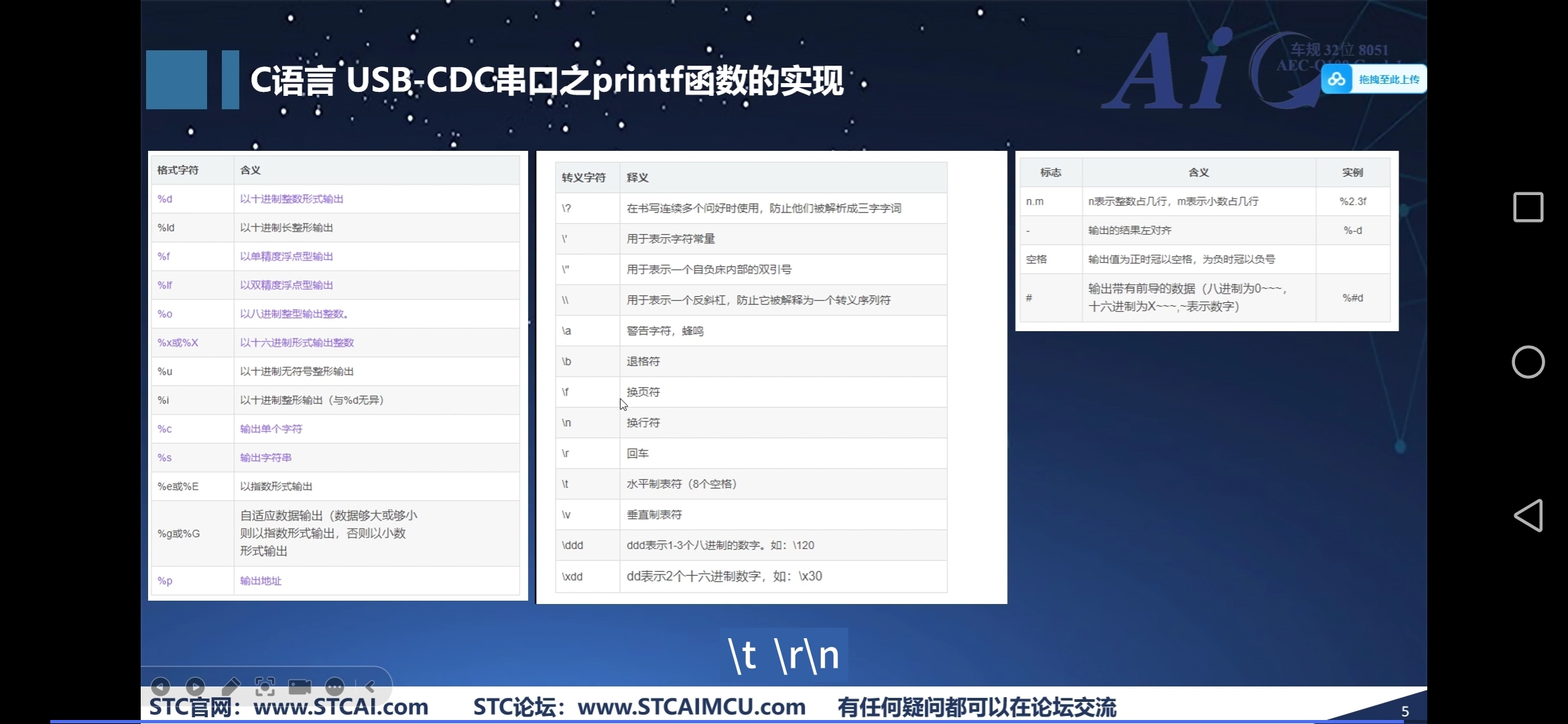

学习了一下转义字符和数据的基本类型
还有格式字符的定义

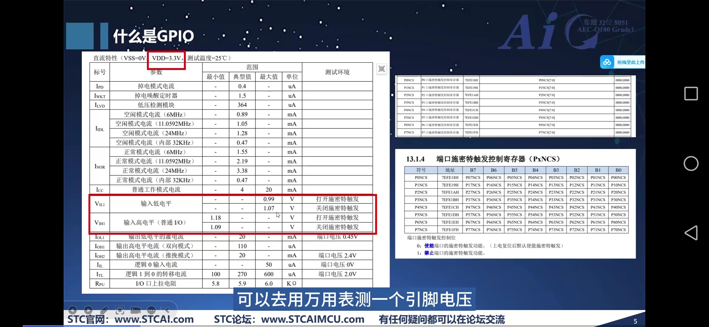

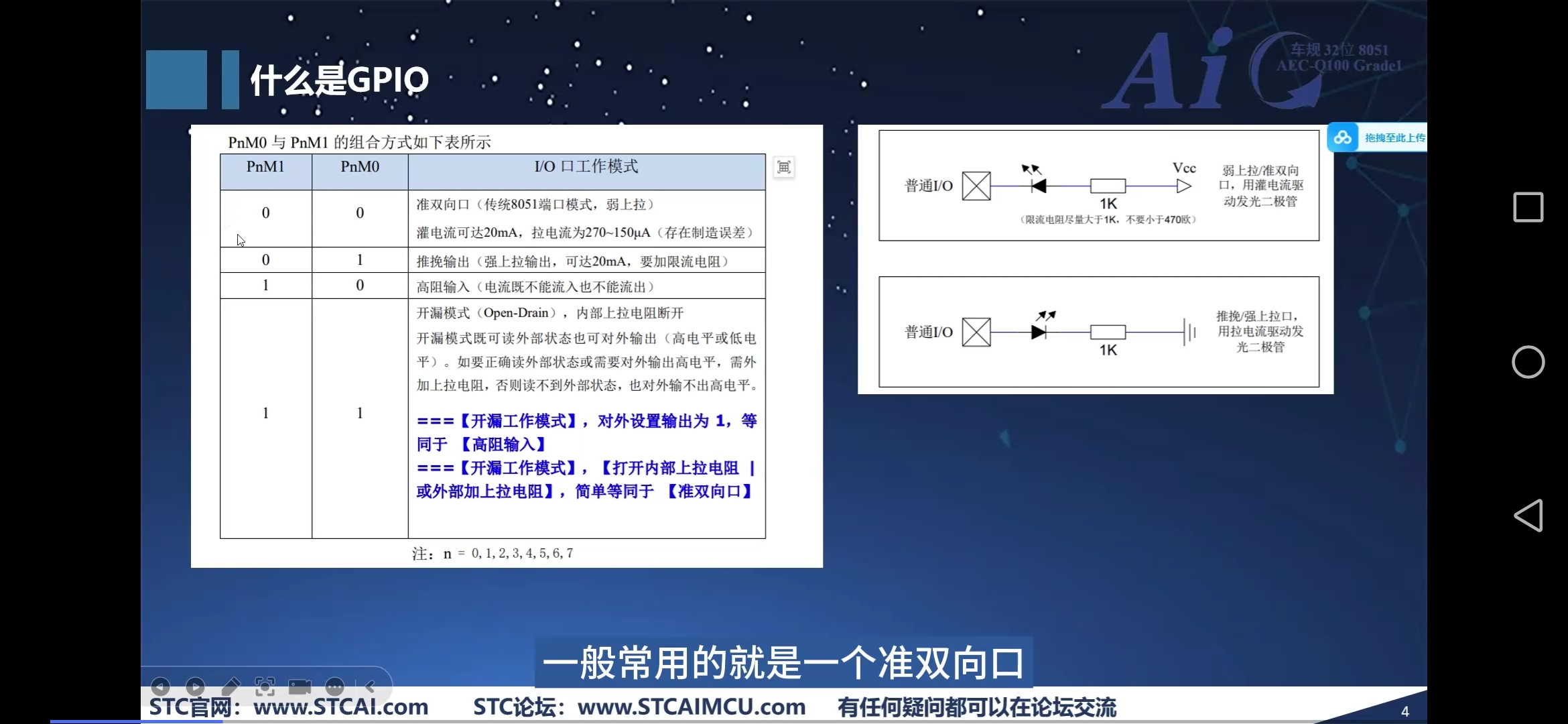

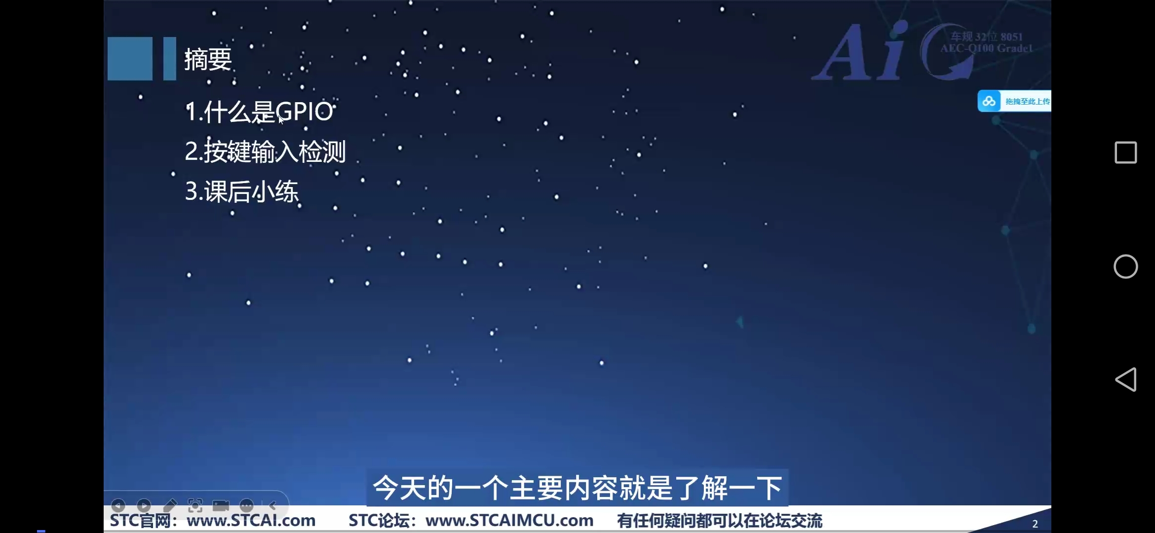

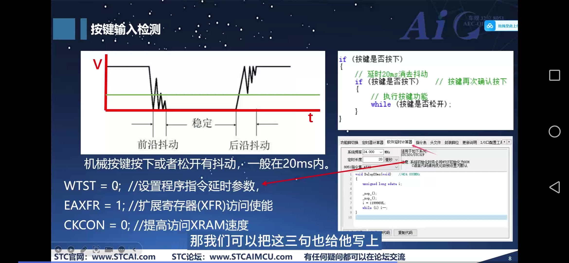

这一集跟冲哥介绍了一下GPIO和按键检测。
首先GPIO意思为通用输出/输入端口,可以通过GPIO读取引脚是高电平还是低电平。1为高电平,0为低电平。
GPIO一般常用为准双向端口,VCC最大为3.3v的话最大电压不要超过3.6v。
之后就是按键,按一下led亮,再按一次led灭,led按位取反。
按键按下要消抖,记得加上调用指令。

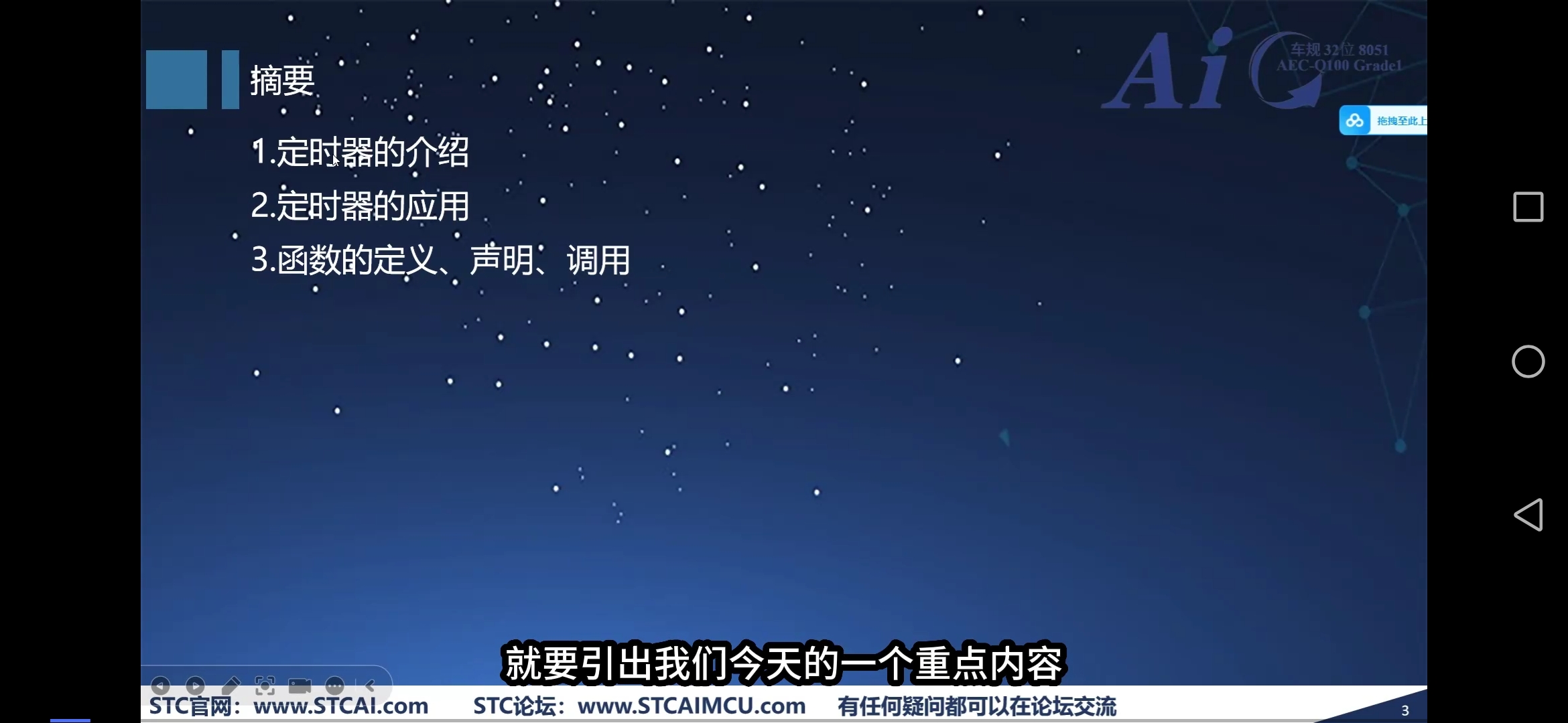

Ai8051U实验教学第七集

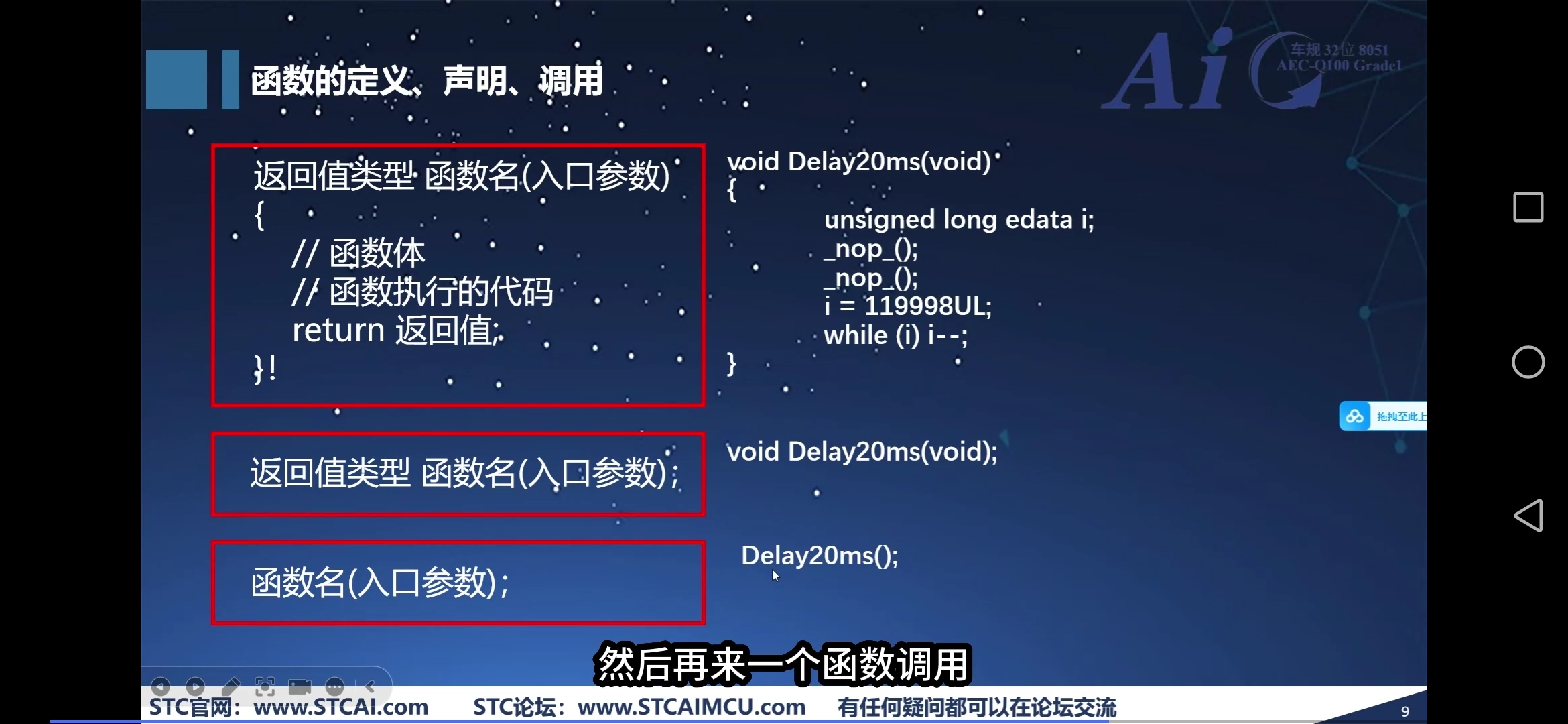

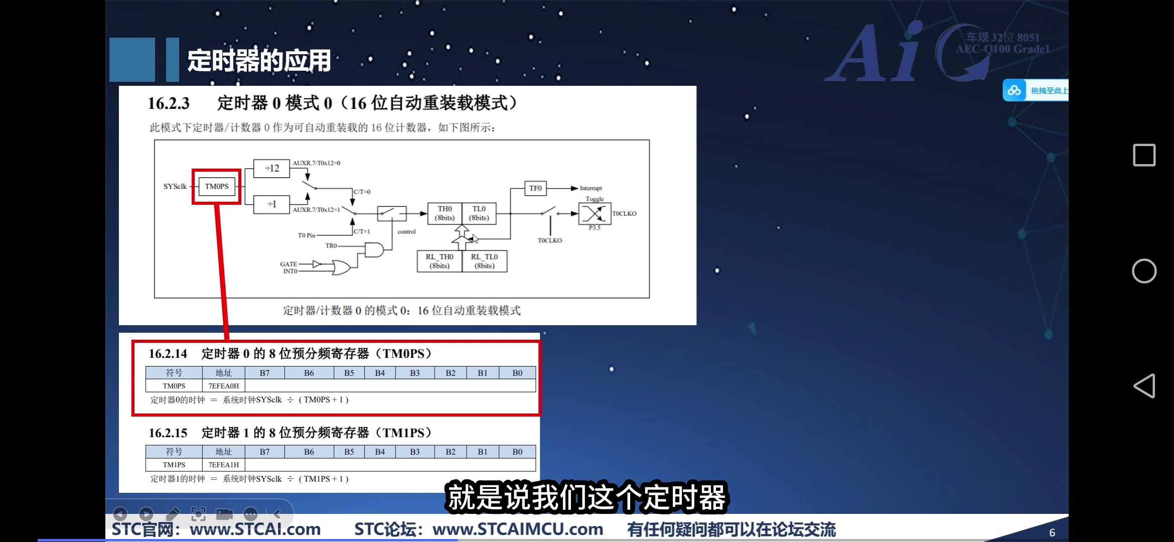

这一集跟着冲哥学习了定时器中断以及函数的声明,调用。定时器中断可以打断while循环去执行别的事情,执行完之后再回到循环中执行原来的事情。

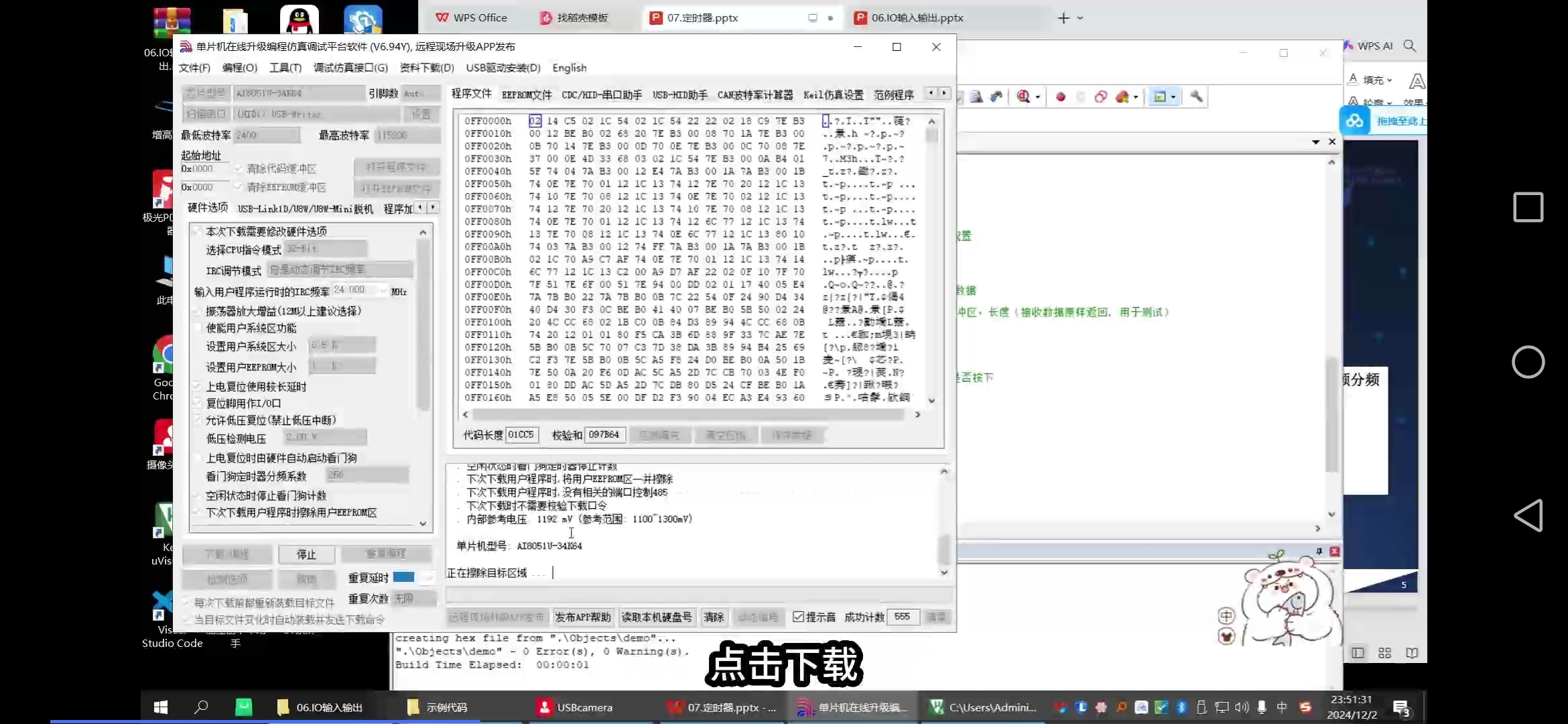

可以到ISP上找到定时计算器生成定时器代码
将定时器代码放在main函数前,记得函数声明。
之后学习了定时器0的16位自动装载模式,可以选择1T和12T分频。
讲了一下定时器如何多时间的计算
每一个函数都要进行声明。

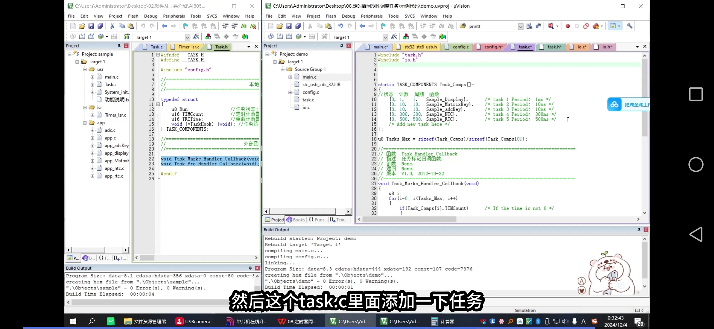

Ai8051U实验教学第八集

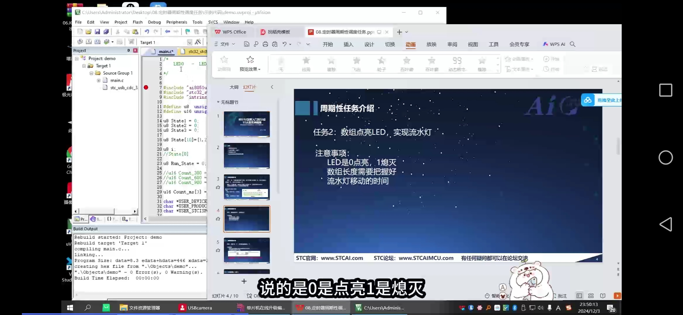

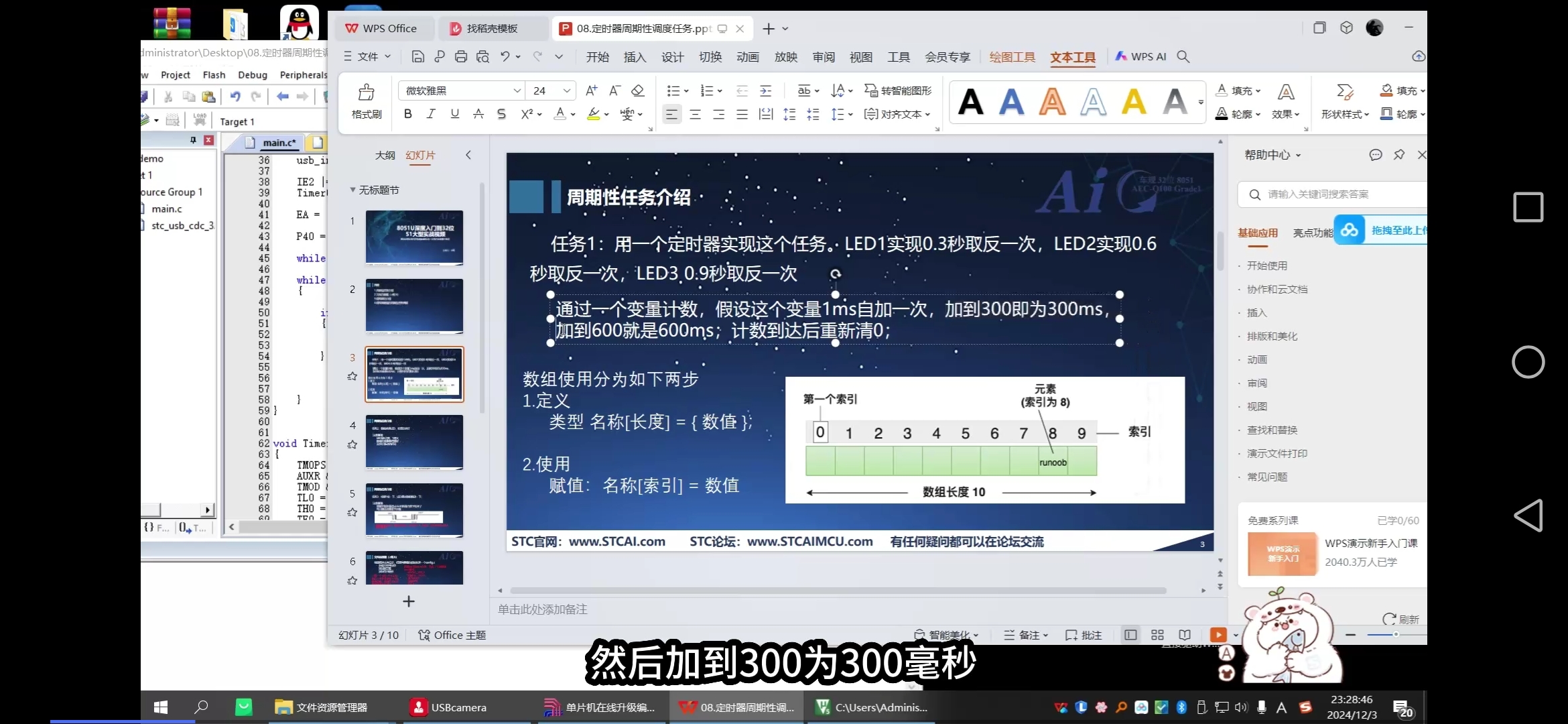

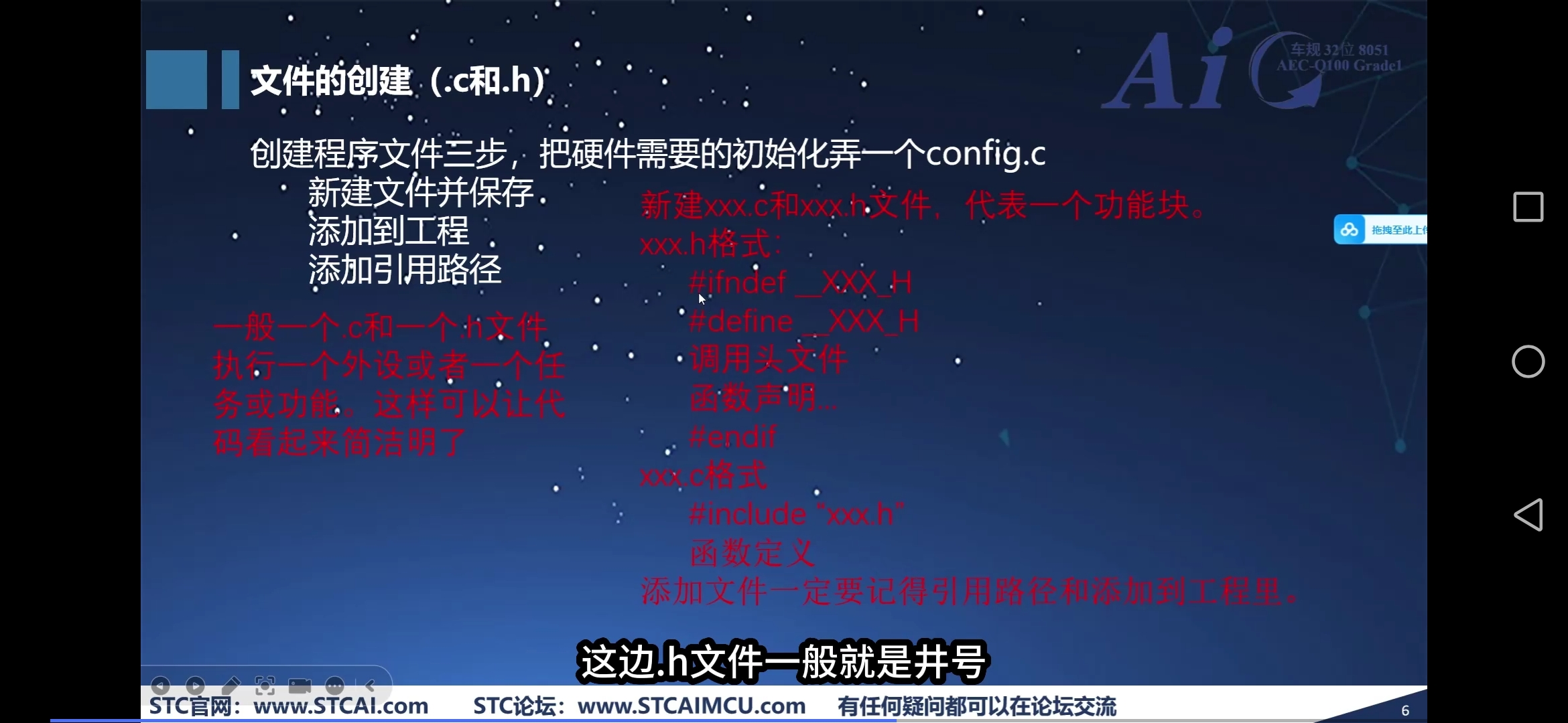

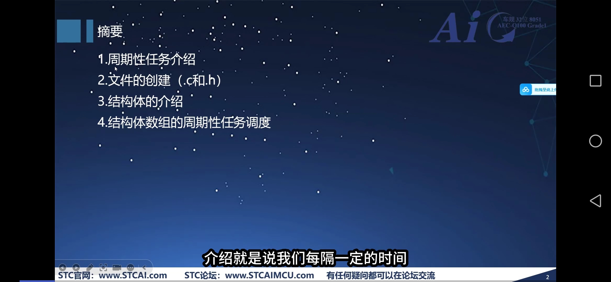

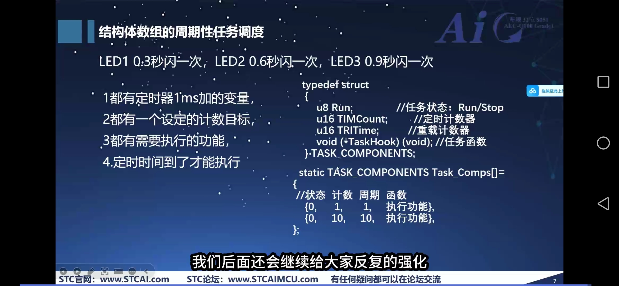

这一集跟着冲哥学习了周期性和任务介绍,以及文件的形式编写代码(创建.c和.h文件),学习了结构体和结构体任务周期性调度。 Screenshot_20241222_163045_com.baidu.searchbox.jpg
对于长时间定时就不用delay延时函数了,用定时器 Screenshot_20241222_163325_com.baidu.searchbox.jpg
之后就是点亮LED,实现流水灯功能
看定时时间的话可以打开ISP的分包显示
后面就是新建两个文件,一个以.c为后缀,一个以.h为后缀 Screenshot_20241222_163805_com.baidu.searchbox.jpg
最后就是如何实习周期性任务调度
冲哥讲的太棒了

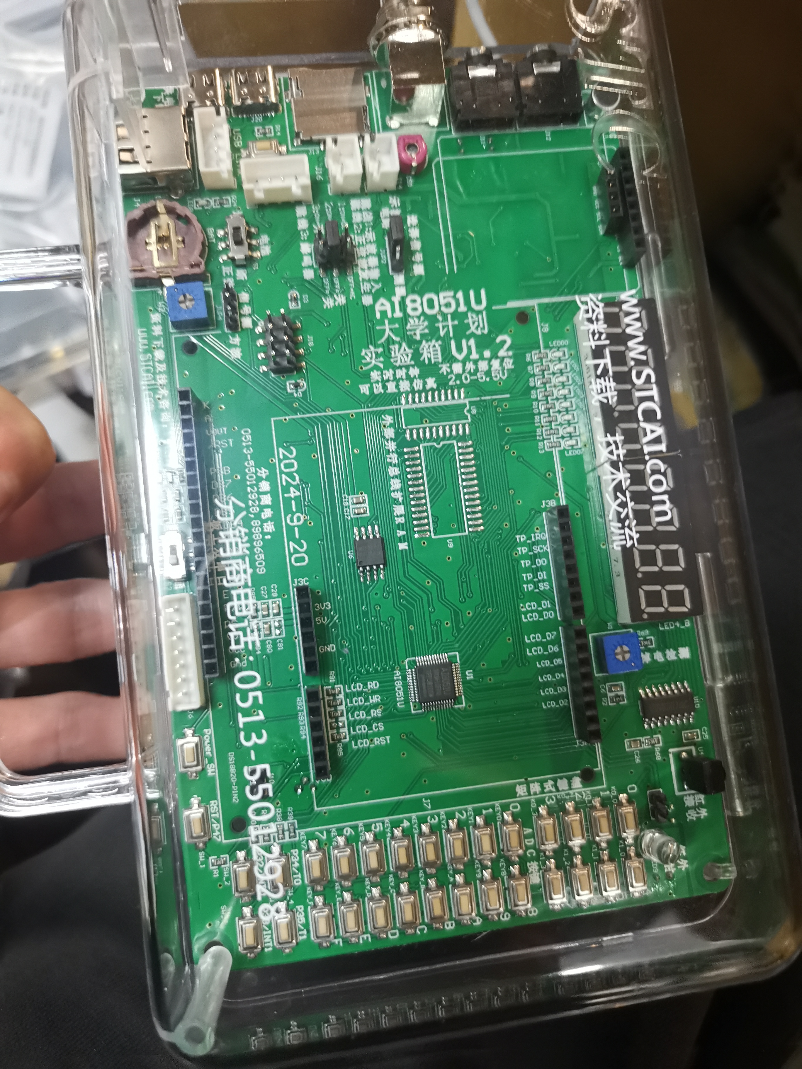

实验箱已收到,等放假继续努力学习

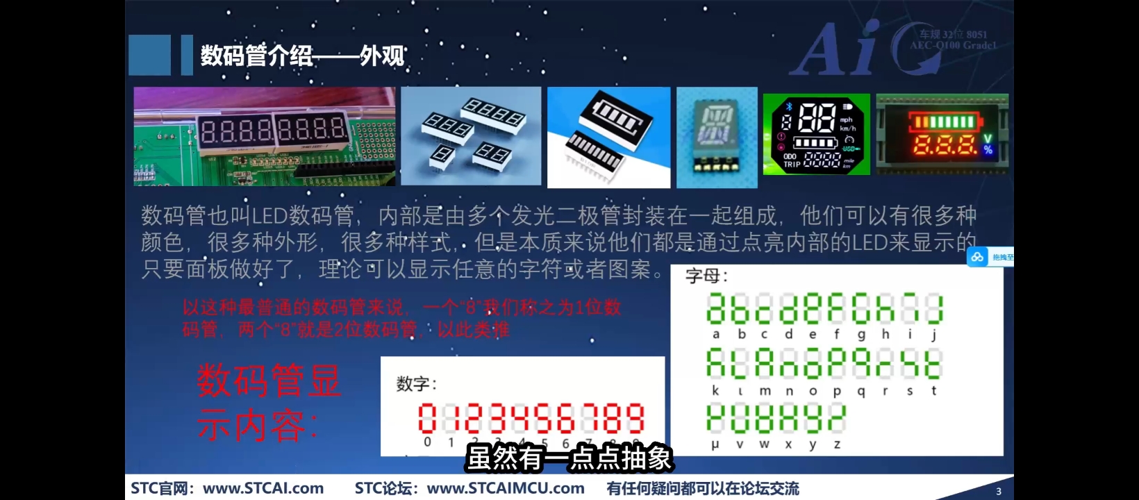

这一集跟着冲哥学习了数码管的显示实验

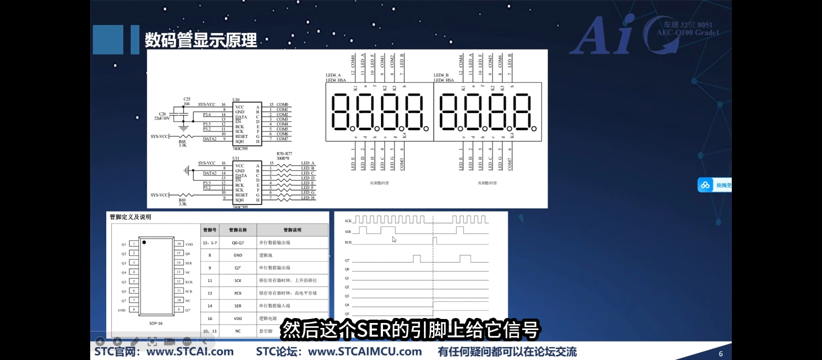

之后介绍了共阴和共阳数码管,共阴数码管负极接到了GND上,共阳极正极接VCC.
