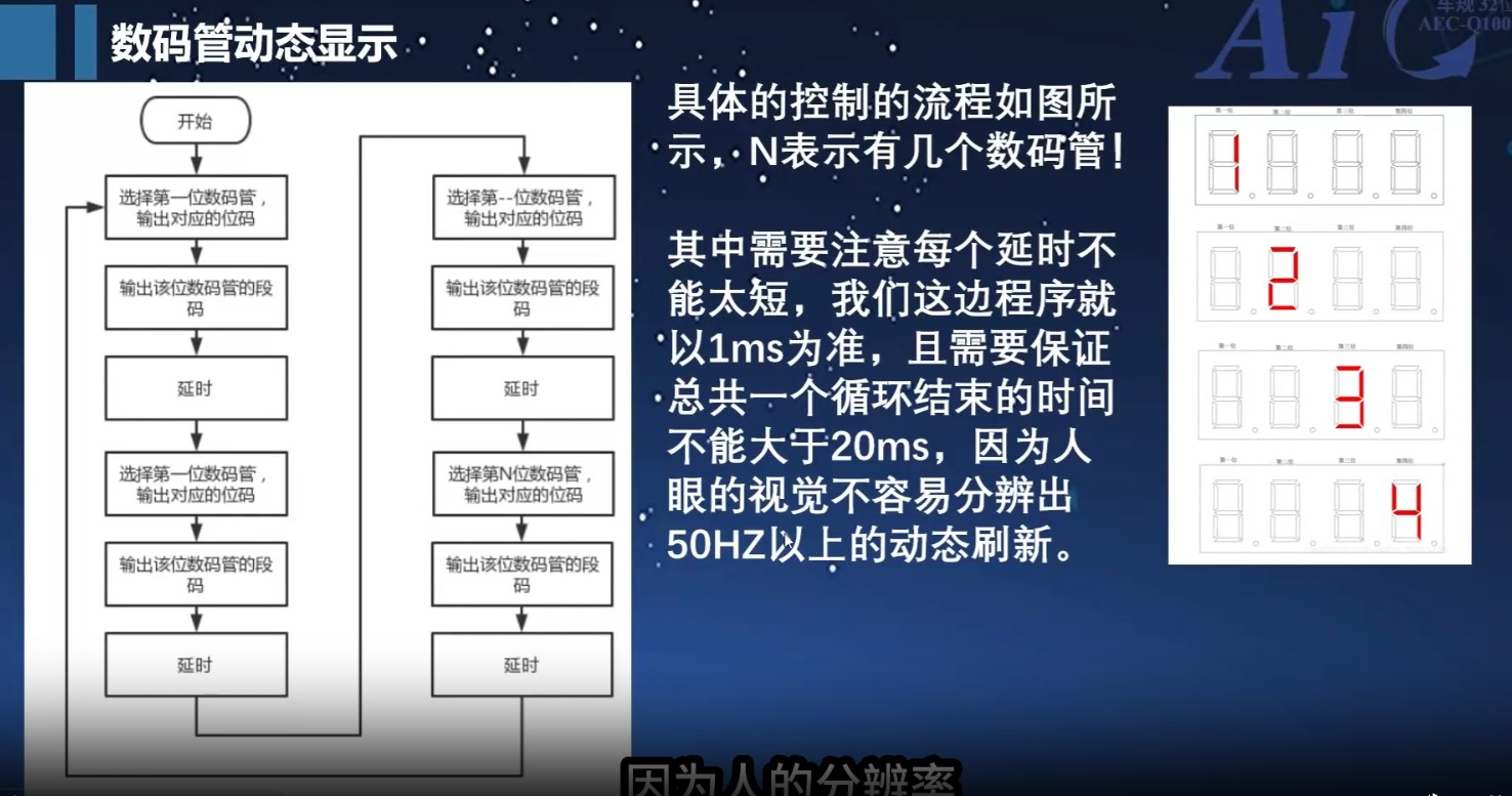

发表于 2024-12-16 12:40:32 | 显示全部楼层
数码管   下
shu码管动态显示.7z
6.92 KB, 下载次数: 48
shu码管简易时钟.7z
12.31 KB, 下载次数: 39

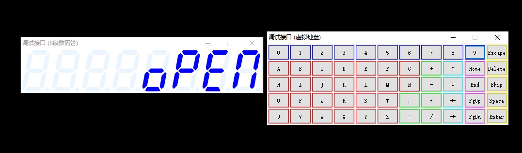

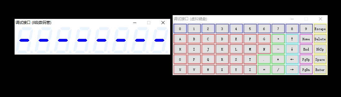

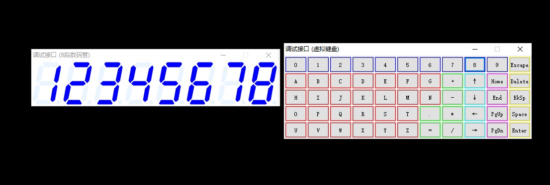

发表于 2024-12-16 14:17:59 | 显示全部楼层
虚拟接口
之前的代码为了通用性(老板子+PDIP40不支持usb),未添加usb代码。本代码使用 擎天柱-AI8051U转89C52-DIP40核心功能板,之后代码应该也不会添加usb部分。
课后小题:开始显示10.0000.00,按下P32后面四位计时,再按下P32停止计时,再按下P32显示10.0000.00
09.shu码管课后.7z
75.61 KB, 下载次数: 47
回复 支持 反对

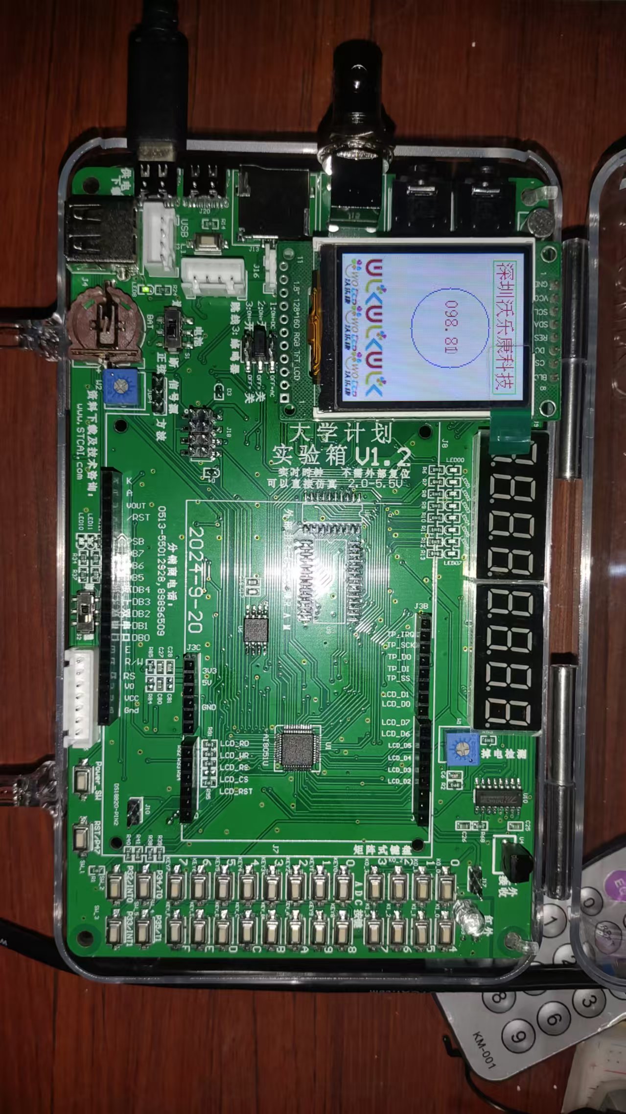

发表于 2024-12-17 17:09:44 | 显示全部楼层
顺便适配些手头有的模块,1.8寸ST7735 能驱动,花屏,毫无头绪。
有问题论坛搜索功能很不错,快速定位解决。
三个引脚设成推挽(DC SDA SCL),正常运行。应该是实验箱,引线太长了,原来在别的开发板上软硬件驱动没有设置成推挽可以驱动。upload 附件:10.TFT1.8.7zupload 附件:11.TFT1.8_GUI.7z
