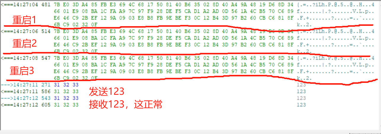

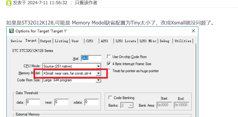

大家好,在调试 STC32G12K128 35I-LQFP48时用的手册中串口2使用定时器2波特率发生器 例程,使用的P4.6,P4.7口,所以增加了一个 P_SW2|=0X01; 进行串口选择,但是在运行程序时 接收的字符串不是 程序中的 Uart Test ! 而是一串乱码, 乱码见下图,但是发送 “123”可以正常接收到单片机回复的“123”,请问这是什么问题啊? 怎么解决啊??感觉发送字符串有问题,但是不知道问题在哪,程序如下:

程序应该是上电自动发送 字符串 “Uart Test !” ,但是我这边自动发送一段乱码
