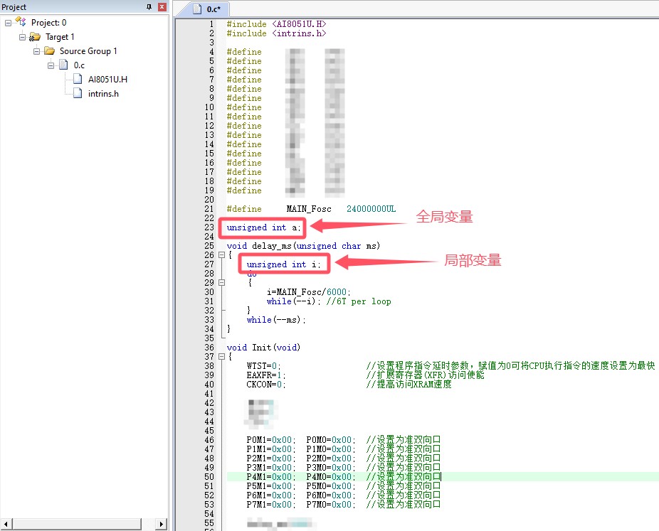

发表于 2024-12-14 13:40:19 | 显示全部楼层
在什么地方定义它?
如图 函数外的是全局变量 函数内的是局部变量 [attachimg]72702[/attachimg]  详情 回复 发表于 2024-12-14 13:42

发表于 2024-12-14 13:42:57 | 显示全部楼层
lans*** 发表于 2024-12-14 13:40
在什么地方定义它?
如图
函数外的是全局变量
函数内的是局部变量
