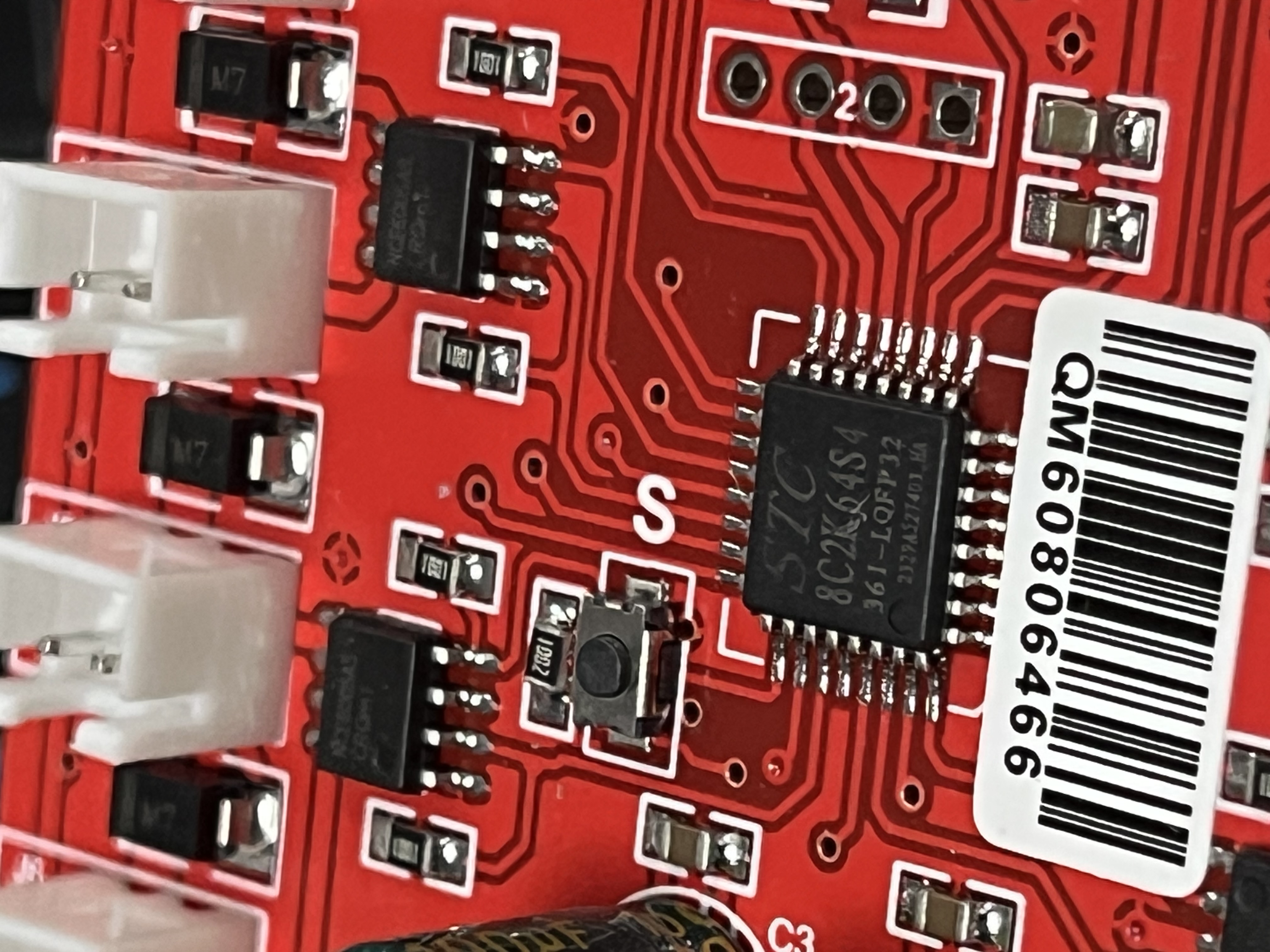

补充一下故障,可以用VCC.P3.0-P3.1,GND四个脚下载程序,下载完后正常是可以运行,但下载完后输入电压指示灯就不亮了,无法运行程序,可能是外部电路出现问题,电源VCC脚是10脚,GND12脚,没有图纸10脚是接了一个电阻到VCC吗

什么叫做“下载程序后没有电压指示,,,但下载程序就没问题”

有没有可能是外部硬件问题,下载的时候只有收发引脚受控,其他引脚默认状态,而程序运行状态,io是受控状态。外部设备故障导致导通的时候电路短路了。

缺少上下文,请准确描述你的问题
因论坛非一对一交流环境且无法查看他人之前发表过什么内容(点击其他用户会提示:“抱歉,您没有权限查看个人资料”),同一硬件/软件请发到同一个帖,不然大家不清楚前因后果是什么,不知道你这是什么东西实现了什么功能进行了哪些改变遇到了什么问题
如果你的板子就是实现指示电压的功能,或下载程序后应该有的电压没有了,但是单片机可正常被下载程序,说明用户程序没有正常工作,但单片机系统区和下载电路及通信接口是可以正常工作的
请详细描述你的问题,如有必要请上传原理图的pdf和程序

应该是说原来的电压指示用的LED或屏会亮,下载程序后就不会了
