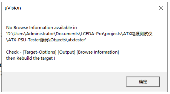

求助Keil函数不能跳转

发表于 2024-12-14 10:11:33 | 显示全部楼层
先把你的代码改的没问题了,编译之后才能跳转。wunai

 楼主| 发表于 2024-12-14 10:32:00 | 显示全部楼层
抱歉没仔细看,立创开源的代码,我以为没有问题呢

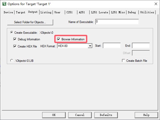

发表于 2024-12-14 10:45:04 | 显示全部楼层
image.png这个需要勾选上
7378
14037
发表于 2024-12-14 10:45:43 | 显示全部楼层
勾选该选项后重新编译

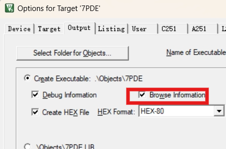

发表于 2024-12-14 11:07:21 | 显示全部楼层
Debu*** 发表于 2024-12-14 10:45
勾选该选项后重新编译
看视频,,已经勾选了,,,就是工程没有正确编译,,
需要删除Keil工程中除了.C和.H之外所有的文件再试,就是要删除链接文件等中间文件  详情 回复 发表于 2024-12-14 11:30
7378
14037
发表于 2024-12-14 11:30:39 | 显示全部楼层
可以使用这个.bat一键清理 注意:双击即可,绝对禁止管理员运行  详情 回复 发表于 2024-12-14 11:32
7378
14037
发表于 2024-12-14 11:32:55 | 显示全部楼层
Debu*** 发表于 2024-12-14 11:30
需要删除Keil工程中除了.C和.H之外所有的文件再试,就是要删除链接文件等中间文件 ...
可以使用这个.bat一键清理
注意:双击即可,绝对禁止管理员运行
