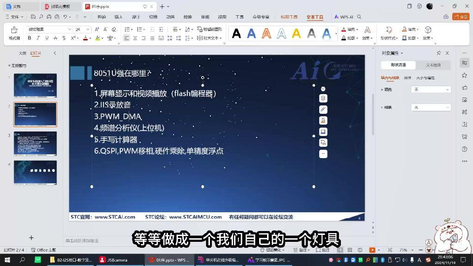

  1. 8051U 单片机优势
    • 功能强化:在屏幕显示与视频播放上,因 flash 芯片读写功能优化,大容量视频播放提升显著;放音功能完备;兼容能力增强;借硬件浮点及存储单元可实现频谱分析仪;能演示手写计算器。
    • 指令集兼容:作为 USB 型单片机,兼 32 位和八位指令集,可兼容早期如89c52、12c5a60s2等开发板,便于开发者上手。其 32 或 64 的 flash 及 pwm 硬件移相等特性,使其性能卓越。
  2. 功能演示实例
    • 屏幕显示:经八零八零八位并口实现多元素(汉字、英文、图片等)高帧率刷新与多样显示效果,适用于图形菜单构建。
    • 录放音:依特定频率烧写代码并外接喇叭,依手册操作实现录音放音,功能类似常见录放音模块,展现功能跨越性。
    • pwmdma 功能:烧写改良代码于特定点阵屏,借 pwm + dma 实现千余灯无干扰显示,可拓展遥控功能制灯具。
    • 频谱分析仪:烧写代码并设串口参数,借 fft 绘图与录音功能,快速分析声音频率,如响指频点可精准捕捉。
    • 手写计算器:运行开源程序实现计算功能,屏幕呈现计算式与结果,体现向 AI 靠近趋势。
    • flash 编程器与视频播放:刷特定程序,用串行 flash 编程器擦除、读取 ID 及编程数据,加载图片至屏演示视频播放,图片刷新快则显示正常。

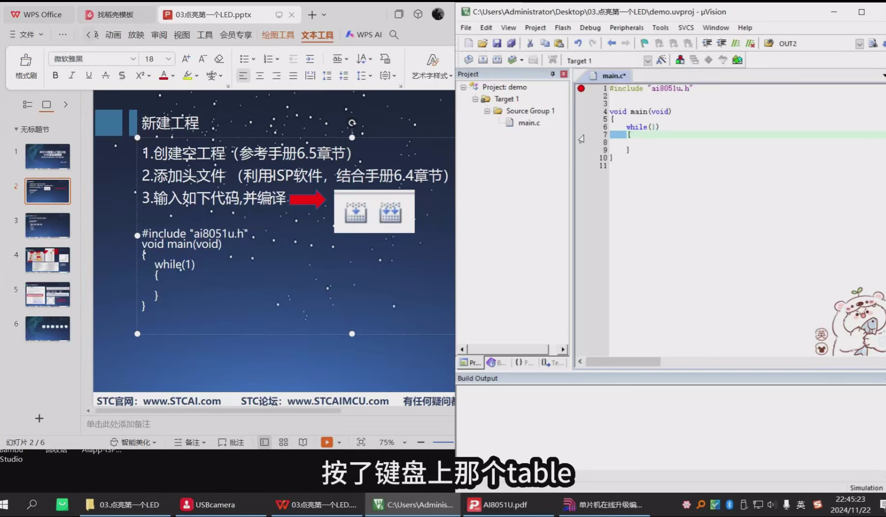

03.AI8051U点亮第一颗LED

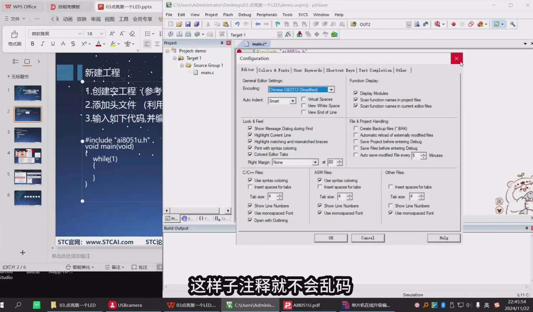

1. 新建工程
  1. 创建空工程:选择“新建工程”,按照手册六点五章节的步骤进行操作,设置项目路径和项目名称,选择单片机型号。
  2. 添加头文件:利用ISP软件结合手册六点四章节,学习头文件的用法,推荐使用双引号引用当前文件夹下的头文件。
  3. 输入代码:在项目中新建main.c文件,输入简单的代码,包括头文件引用和main函数。
  4. 编译代码:使用软件中的编译图标进行编译,选择单个文件编译或全部文件编译。
2. 点亮LED
  1. 配置IO口:将P0和P4端口配置为准双向口,通过P0M0和P0M1寄存器进行配置。
  2. 输出低电平:将P0和P4端口的所有引脚输出低电平,以点亮连接的LED灯。
  3. 编译下载:编译代码并下载到单片机,通过ISP软件选择正确的单片机型号和端口进行下载。
  4. 测试结果:观察摄像头或开发板上的LED灯是否点亮,调整代码和配置直到成功点亮LED。
3. LED点亮原理
  1. 电路原理:通过电源正极、开关、LED灯和电源负极构成简单电路,开关打开时LED灯点亮。
  2. 单片机控制:单片机通过输出低电平到P0和P4端口,控制三极管开关打开,从而点亮LED灯。
  3. 箭头方向:箭头从高电压指向低电压,表示开关打开的方向。
  4. IO寄存器操作
4. IO寄存器操作
  1. 端口模式寄存器:通过P0M0和P0M1寄存器配置P0端口的模式,设置为准双向口。
  2. 端口数据寄存器:通过直接赋值的方式,将P0和P4端口输出低电平,点亮LED灯。
  3. 二进制和十六进制:了解二进制和十六进制的转换方法,以及在代码中的表示形式。
5. IO模式配置工具
  1. 配置工具:利用公司的配置工具,快速生成IO口的配置代码。
  2. 选择模式:通过勾选需要的模式,生成对应的配置代码,复制并粘贴到项目中。
a. 总结
  • 项目路径不能有中文和空格
  • 设置项目模式
  • 添加头文件的方法
  • 代码缩进和注释的设置方法
  • 主函数的作用
  • 点亮led的原理

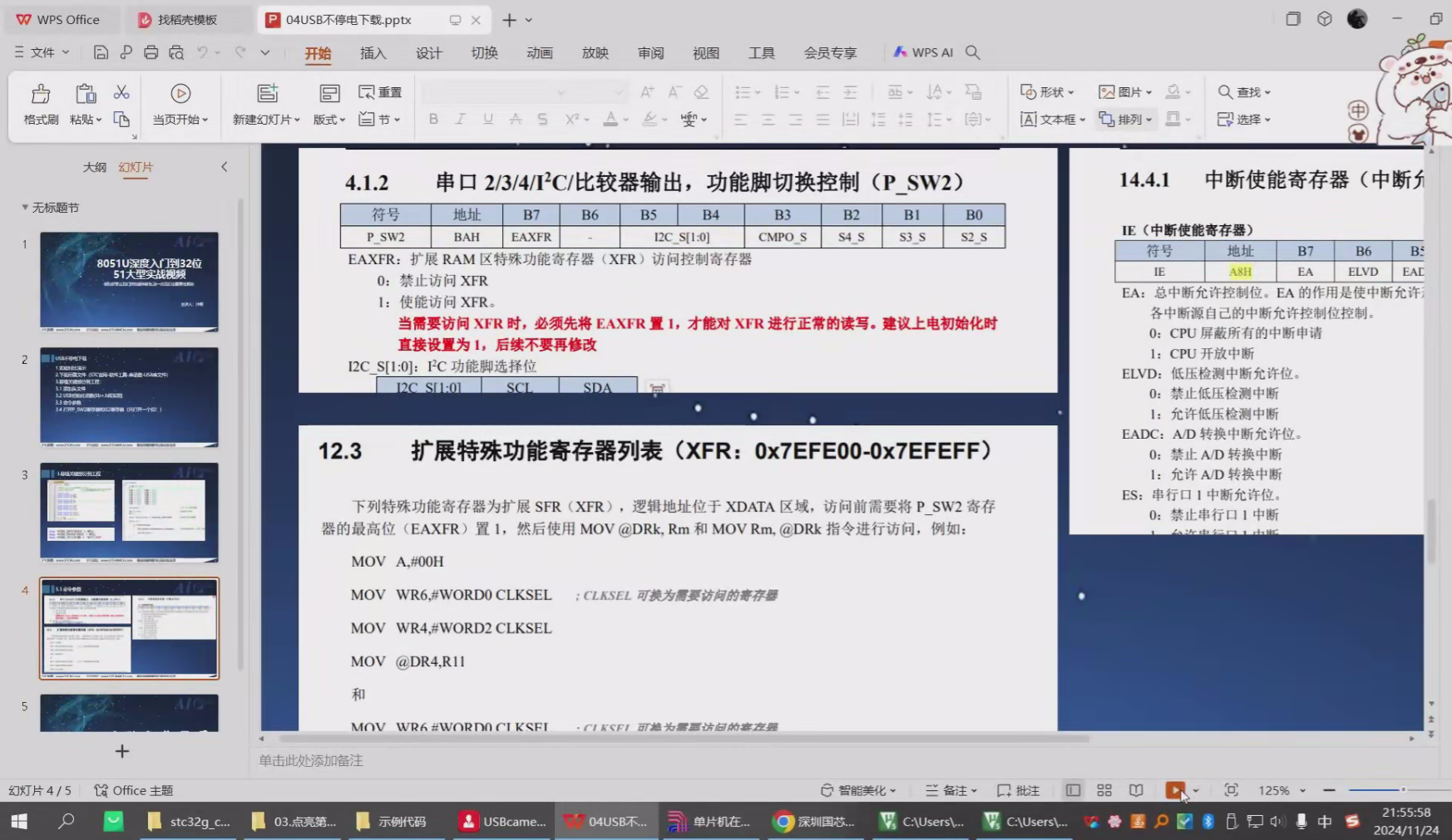

AI8051U 深度入门系列视频第四集聚焦 USB 不停电下载技术。先回顾上集 LED 点亮程序下载的繁琐情况,接着介绍通过 USB 不停电下载的新方法来简化编程。详细阐述其技术步骤,涵盖库文件下载安装、代码移植编译及利用 USB 功能下载程序,强调选合适库文件和设寄存器的重要性。经演示与实践操作,助单片机开发人员掌握该技术进行开发,提高效率,内容紧扣主题,适合相关人员学习参考。
USB不停电下载介绍
USB不停电下载的定义:不需要断电,也不需要手动按下P32按钮进入下载模式。
实验对比演示:一个是需要手动按按钮进行下载模式,另一个是直接点击下载。
3.第一次下载需要手动断电,但之后不需要按按钮。
下载所需文件
STC官网地址:www.stcai.com/。
软件工具库函数USB库文件下载:在软件工具库函数中找到USB库文件并下载。
库文件解压与查看
下载完成后的文件解压:解压到当前文件夹。
库文件内容:包括演示代码和库文件。
选择合适的库文件
CDC和HID的区别:建议使用CDC。
库文件选择:根据所选的8位和32位文件选择相同位数的库文件。
工程文件编译与检查
上一节课的代码:确保复制过来的代码没有问题。
添加头文件:复制所需的头文件到工程中。
初始化函数与命令参数
USB初始化函数:USB_Init。
端口设置:将所有端口设置为准双向口。
命令参数:包括产品代码和自定义命令。
头文件与库文件的复制
头文件复制:复制所需的头文件到工程中。
库文件复制:复制库文件到工程中。
中断允许寄存器IE2
IE2寄存器:中断允许寄存器,用于打开USB中断。
EA寄存器:总中断开关,所有中断都需要经过EA开关。
USB完成配置与不停电下载实现
USB完成配置:等待USB完成配置后,实现不停电下载。
数据发送:接收到的数据自动发送回去,实现不停电下载。
总结
  • USB不停电下载的实现方法
  • USB初始化函数的作用
  • 命令参数的设置方法
  • STC官方库文件的下载方法
  • 单片机寄存器的设置方法
  • 中断允许寄存器的设置方法

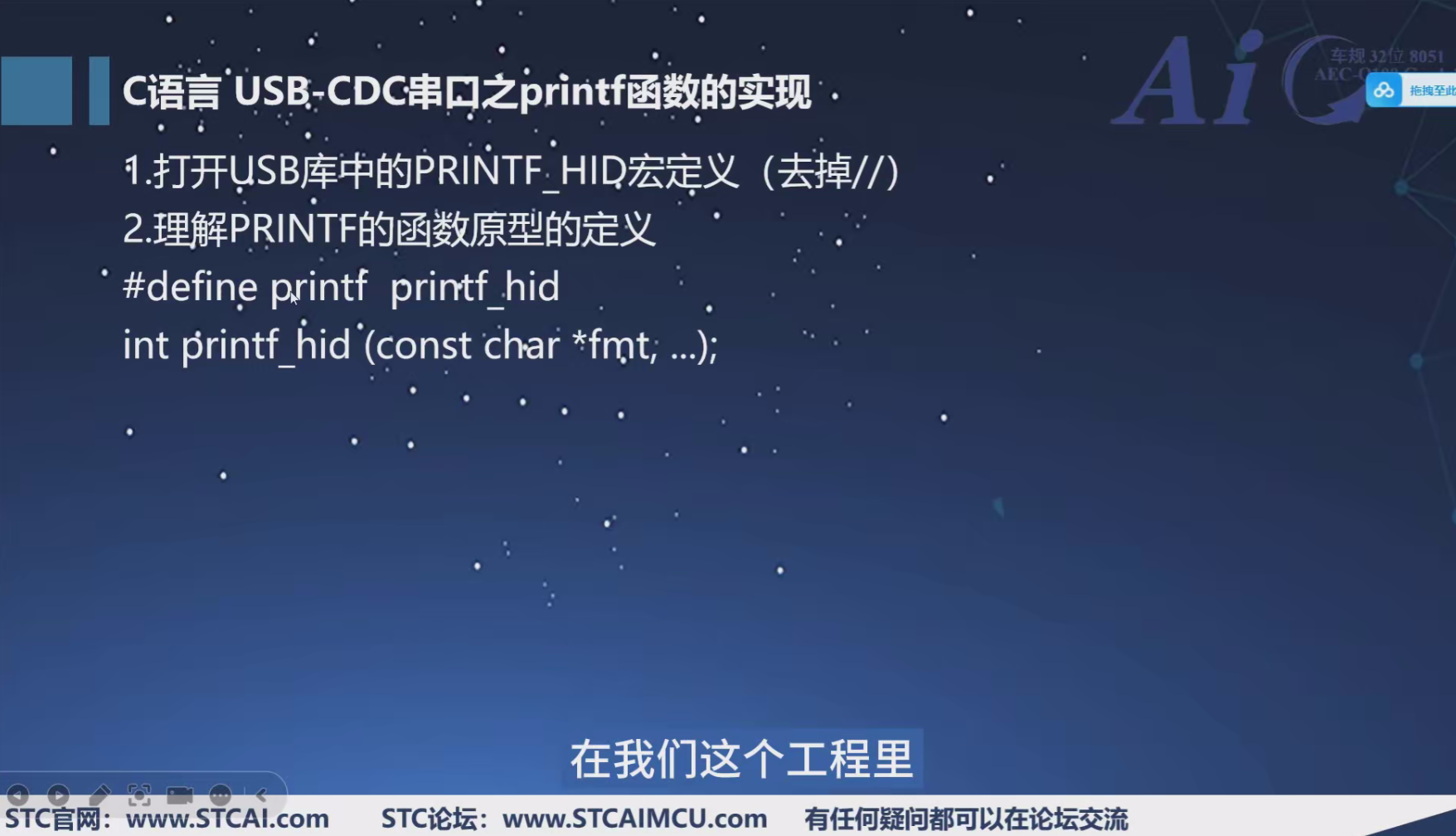

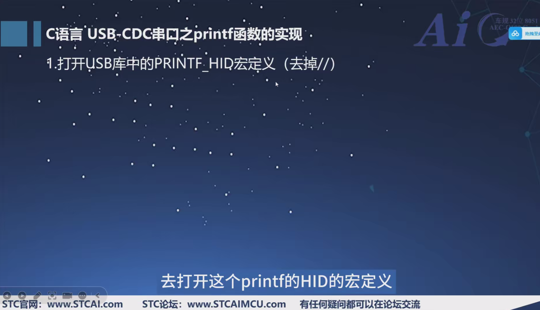

本视频深入浅出讲解C语言基础,围绕printf函数在USB-CDC串口中的实现、数的进制转换、数的基本类型、C语言常用运算符这四个核心内容展开。重点介绍printf函数在单片机开发的应用、通过USB库宏定义实现其功能及解析原型与使用效果,也解释了进制转换概念与操作、数的基本类型及对应变量长度,还详细阐述常用运算符并举例演示用法作用,最后简要说明USB-CDC串口特性及展示用printf实现数据收发。内容紧扣C语言基础,适合初学者学习。
ciya 有编程基础还是可以的,虽然不是专门学C但是还是有些相通的上手就显得简单
C语言基础知识
1.C语言在单片机开发中的重要性及其与后续课程的关系。
2.C语言基础知识的主要内容:USB_CDC串口、printf函数的实现、数的进制(二进制、十进制、十六进制)、数的基本类型、C语言的常用运算符。
USB_CDC串口与printf函数的实现
1.USB_CDC串口的功能:通过USB接口进行数据通信,支持任意波特率。
2.printf函数的实现:通过重定向到get_printf_HID函数,实现变量的类型打印。
3.printf函数的原型:包含格式控制字符串(普通字符和转换说明符)。
4.转换说明符:如%s(字符串)、%d(十进制整数)等。
5.普通字符:直接复制到标准输出。
6.特殊转义符:如\n(换行)、\t(水平制表符)。
printf函数的使用示例
1.printf函数的位置:可以放在接收数据或发送数据的代码中。
2.示例代码:通过USB_CDC串口接收数据并打印返回结果。
3.编译和下载:确保lib文件已添加,避免停电下载问题。

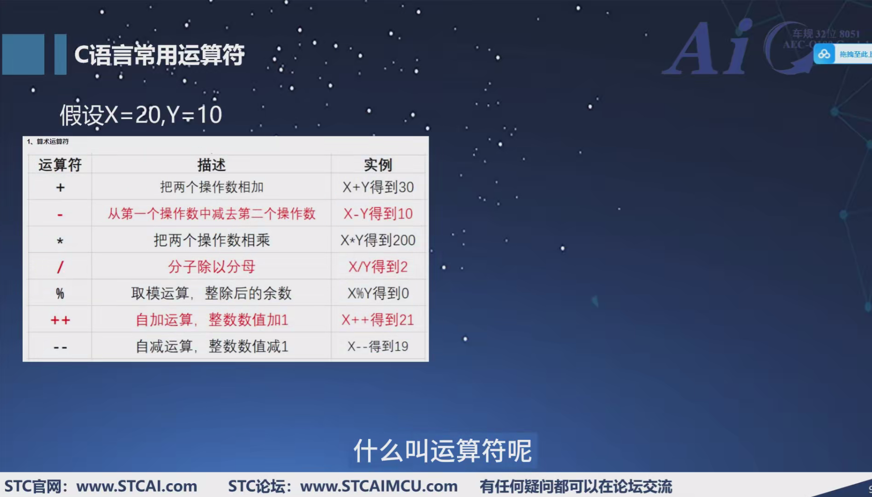

运算符及其用法
1.算术运算符:加、减、乘、除、取余。
2.关系运算符:等于、不等于、大于、小于、大于等于、小于等于。
3.逻辑运算符:与、或、非。
4.位运算符:左移、右移、按位与、按位或、按位异或、取反。
5.赋值运算符:如+=、-=、*=、/=等。

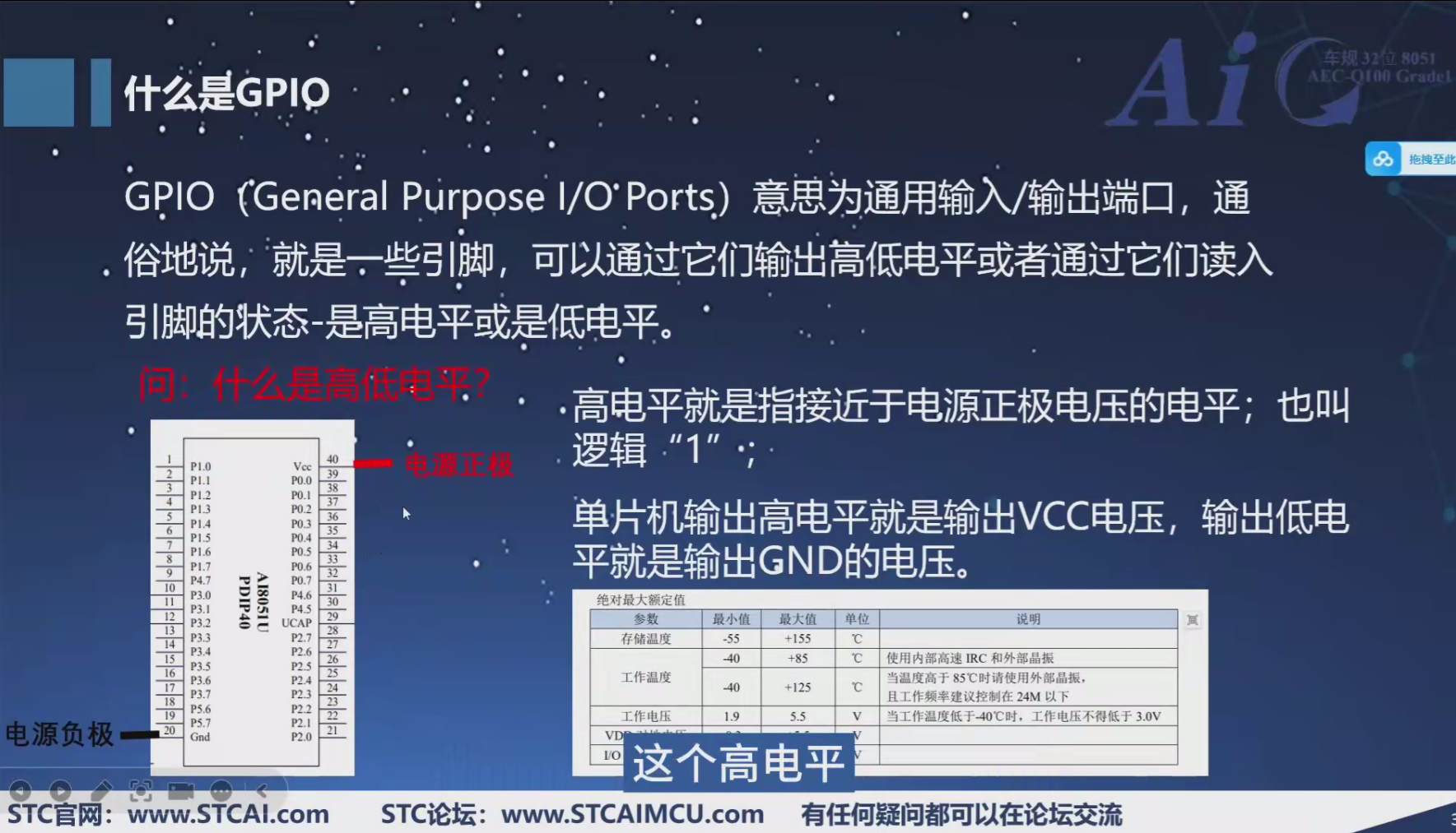

GPIO引脚功能
1.GPIO引脚可以输入或输出高低电平。
2.高电平接近电源正极电压,低电平接近电源负极电压。
3.单片机输出高电平时为VCC电压,输出低电平时为GND电压。
4.高电平也称为逻辑高(1),低电平称为逻辑低(0)。
5.电源电压为3.3V时,逻辑高为3.3V,逻辑低为0V。
6.引脚电压不能超过极限电压,如VCC引脚不能超过5.5V,其他引脚不能超过5.8V。

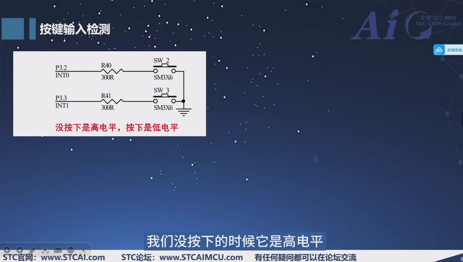

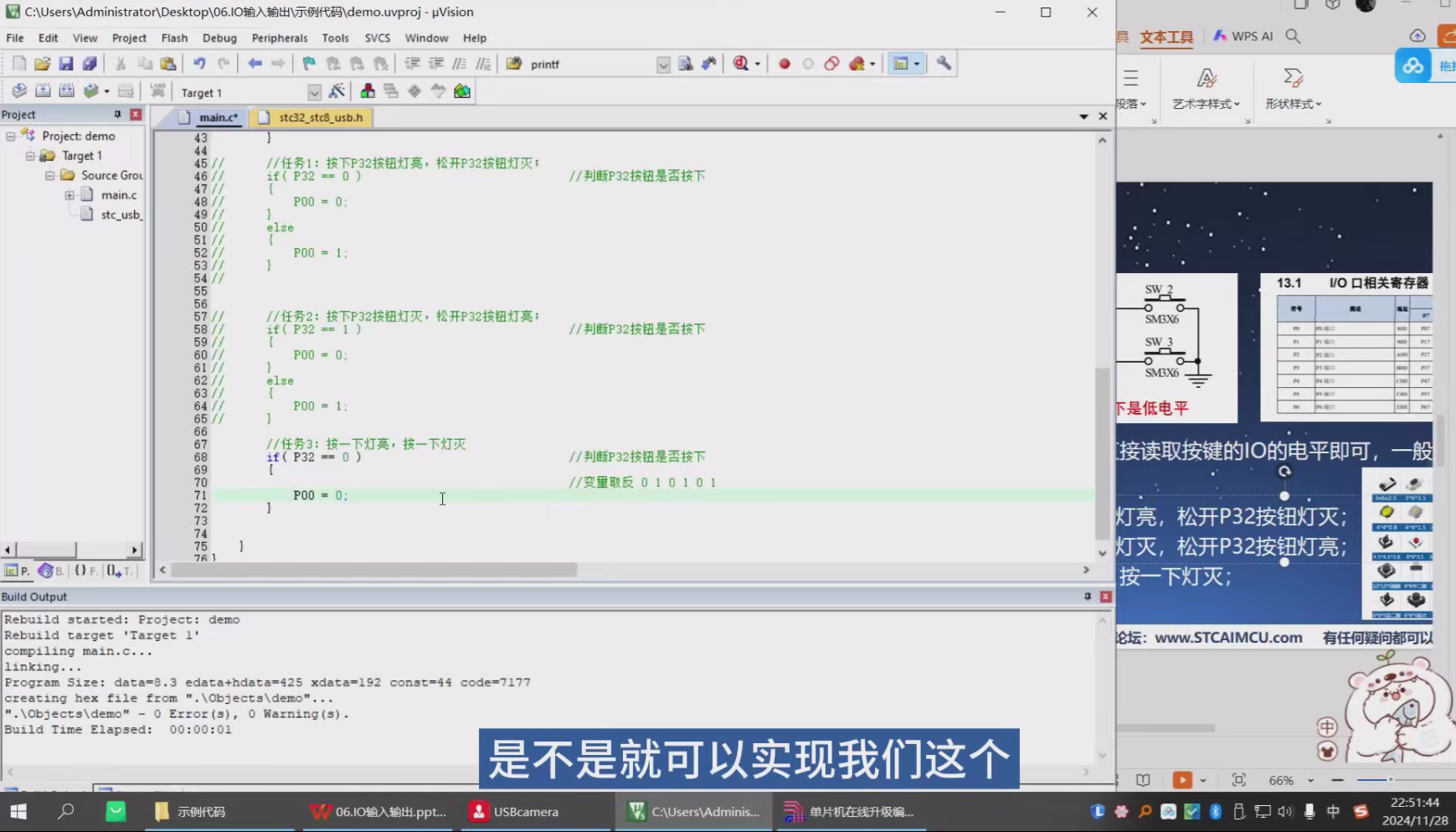

按键输入检测
1.按键按下时,引脚电压接地,从高电平变为低电平。
2.通过检测引脚电压变化来判断按键是否按下。
3.实验箱上的电路:P3.2引脚通过300Ω电阻接地,按键按下时引脚电压为低。
按键消抖

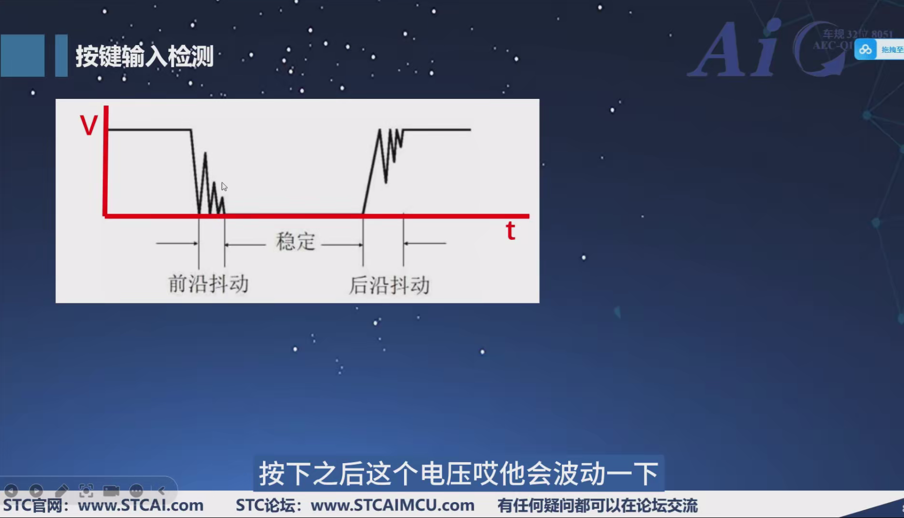

1.按键按下时会有抖动,导致多次触发。
2.通过延时20毫秒来消除抖动。
3.使用软件延时函数来实现延时。
延时函数实现
1.使用软件延时计算器生成20毫秒延时函数。
2.将系统频率、指令集和延时时间输入计算器,生成延时函数代码。
3.将生成的代码复制到项目中,实现延时功能。

数会乱码

1.按键抖动处理:通过检测按键按下和松开的时间来避免抖动。
2.按键累积计数:使用计数器记录按键按下的次数,达到一定次数后执行相应操作。
