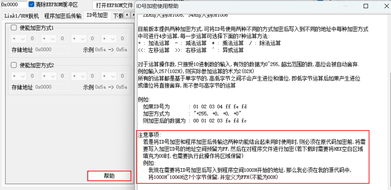

碰到一个问题,只要勾选了  加密方式,下载完成后就提示失败;如果不勾选,就能下载成功,可能是什么问题?

发表于 2023-8-20 19:28:37 | 显示全部楼层
yu2*** 发表于 2023-8-20 19:20
碰到一个问题,只要勾选了  加密方式,下载完成后就提示失败;如果不勾选,就能下载成功,可能是什么问 ...
能详细描述一下操作过程吗?或者拍个视频发上来?

发表于 2023-8-20 19:59:36 | 显示全部楼层
发现是2个加密的地址 相同导致下载失败,建议软件 提示一下 错误类型。

发表于 2023-8-21 09:16:06 | 显示全部楼层
往相同的地址写不同的加密内容,我实在想不通为什么要怎么做?
数据是写在Flash里面的,Flash某个地址一旦写入数据后就不能重复写入(1可变0,0不能变1),需要擦除后才能改写。
往同一个地址写不同的内容,本身就是一个不当的行为,更何况你还往0000地址(程序空间)写数据,
这样会破坏程序代码导致最后校验失败。

发表于 2023-8-27 10:41:05 | 显示全部楼层
数据是写在Flash里面的,Flash某个地址一旦 ...
是的,是我配置错误,工具只反馈少写失败,让人找不到方向
