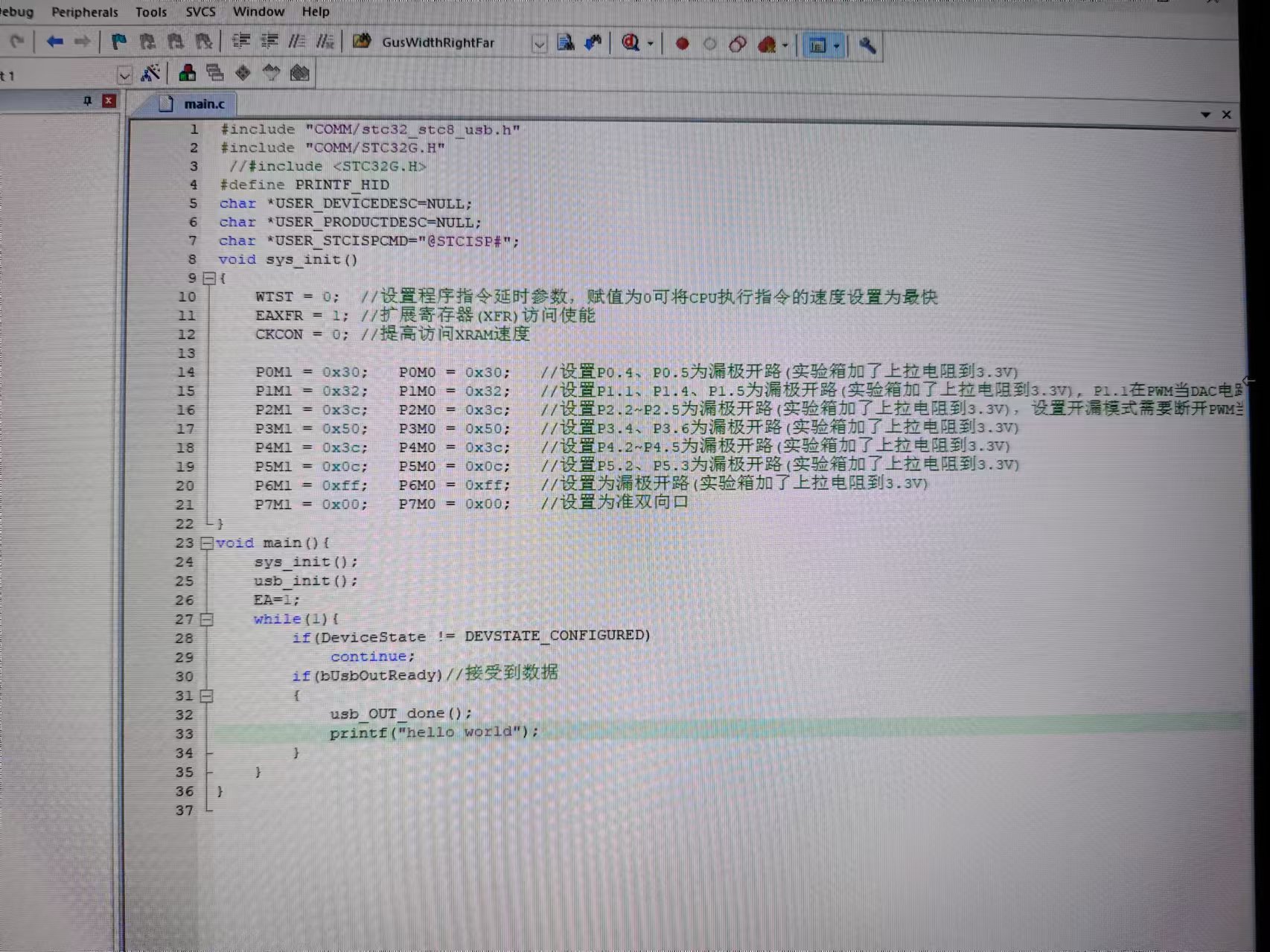

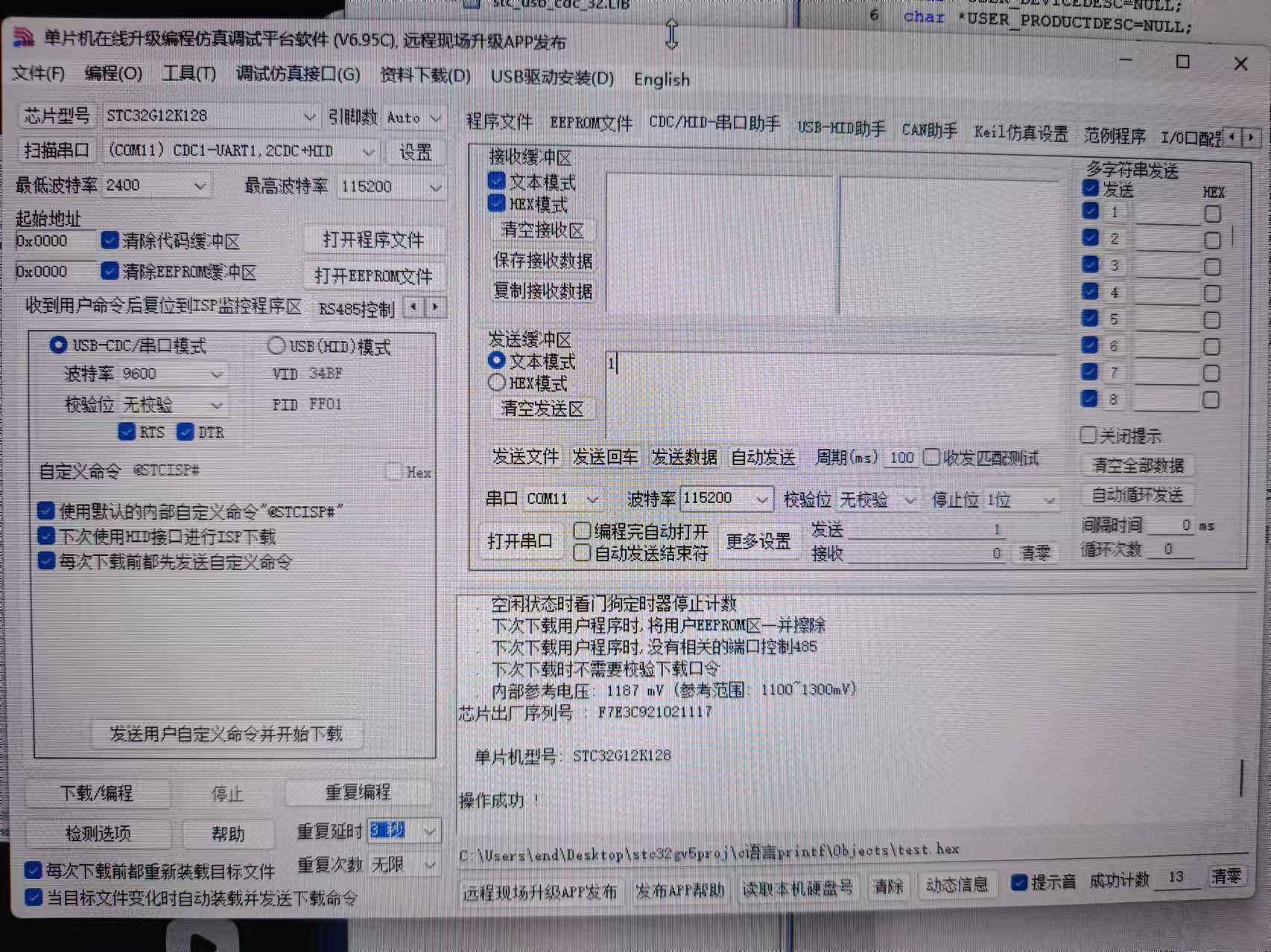

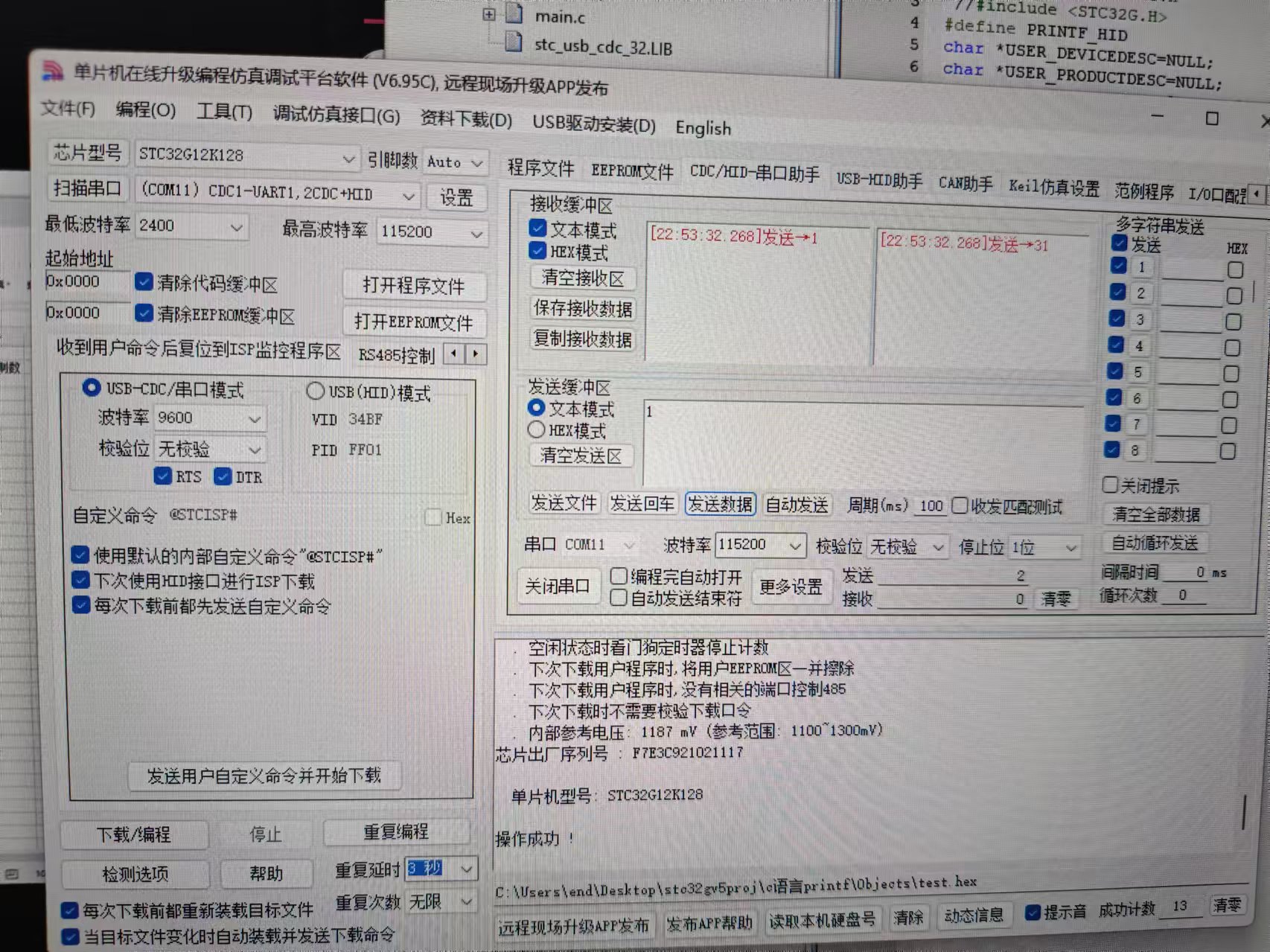

求助跟着冲哥学到printf但是接收不到数据怎么回事

发表于 2024-12-13 23:13:49 来自手机 | 显示全部楼层
收不到代表printf没有重定向到串口

发表于 2024-12-14 07:00:47 来自手机 | 显示全部楼层
#define PRINTF_HID这个是在USB库那边吧。放主函数不清楚它要干嘛。
