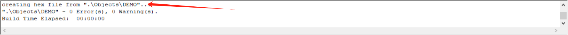

keil 设置输出固件,点击魔法棒 选择Output选项 勾选 Create HEX File
编译工程,查看输出结果
image.png无错误,根据HEX文件输出地址,使用ISP工具烧录程序。

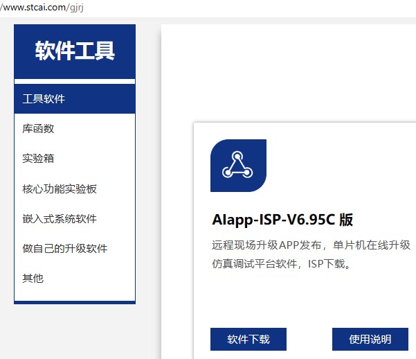

第四步:烧录程序,使用新版内置的USB功能,结合ISP上位机
使用数据线连接电脑,按住实验板SW1(p32)按键不放,按一下SW7重上电按钮,等ISP上位机的扫面串口位置显示(HID1)USB-Writer后,说明串口识别成功,然后就可以松开SW1按键了。选择对应的波特率和程序,点击下载/编程按钮,进行程序烧录。
烧录成功。
